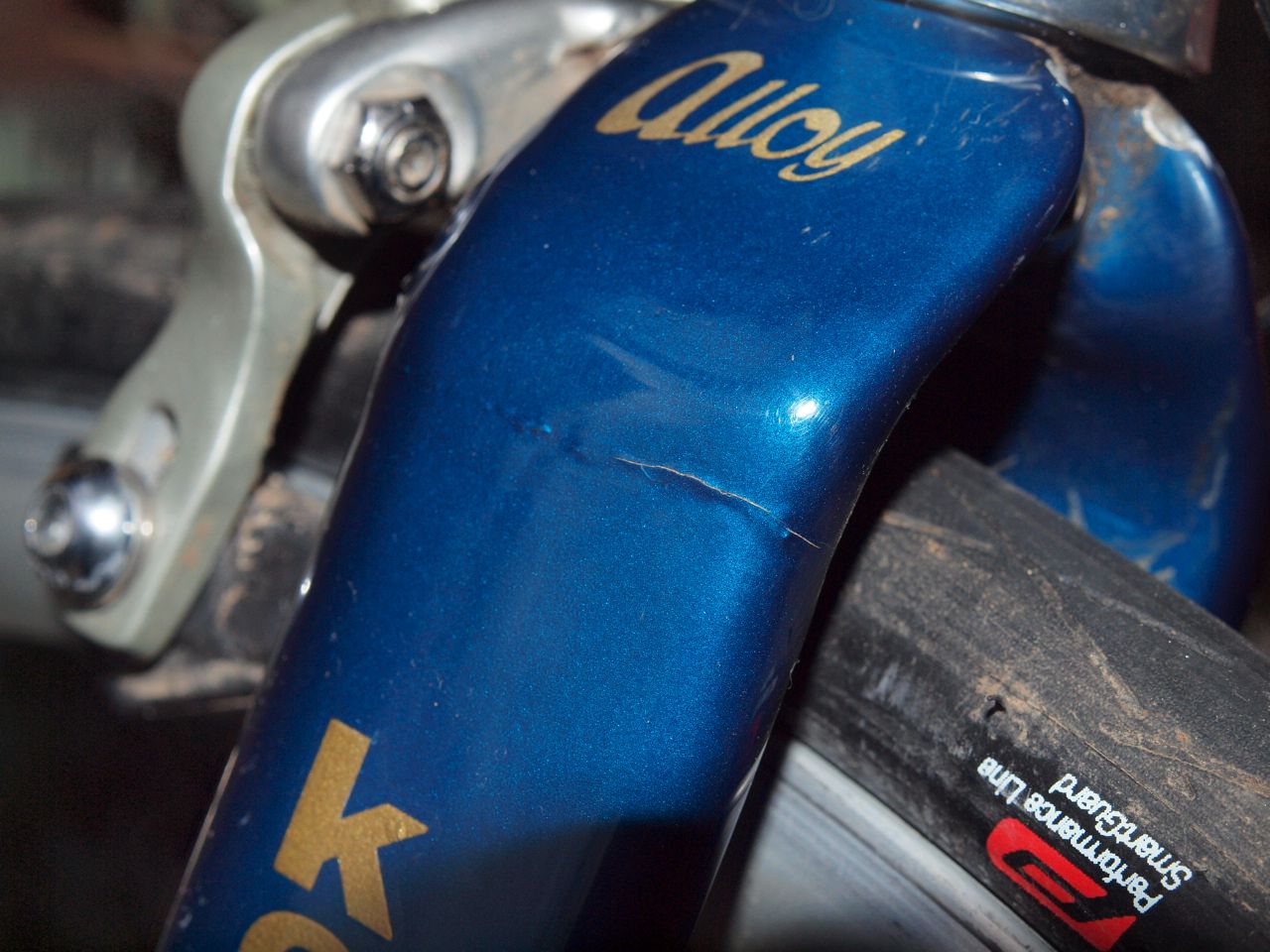

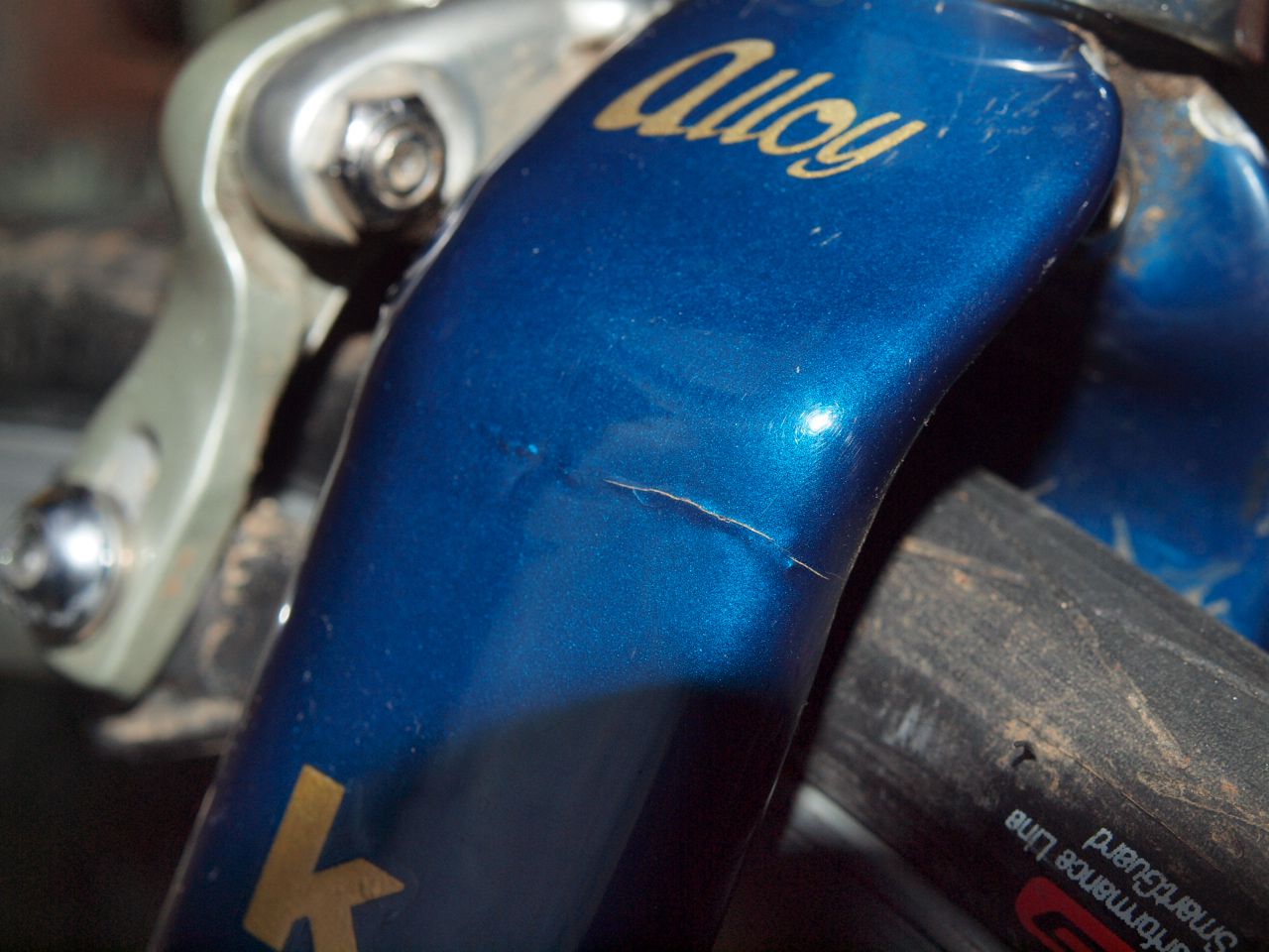

ich bin neu hier und auch noch nicht lange mit meinem (gebrauchten) Koga Miyata RoadRacer unterwegs.

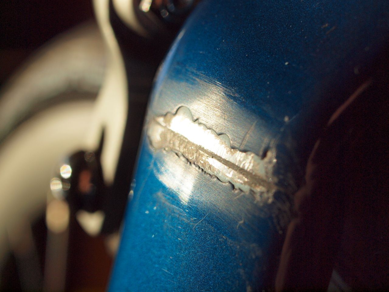

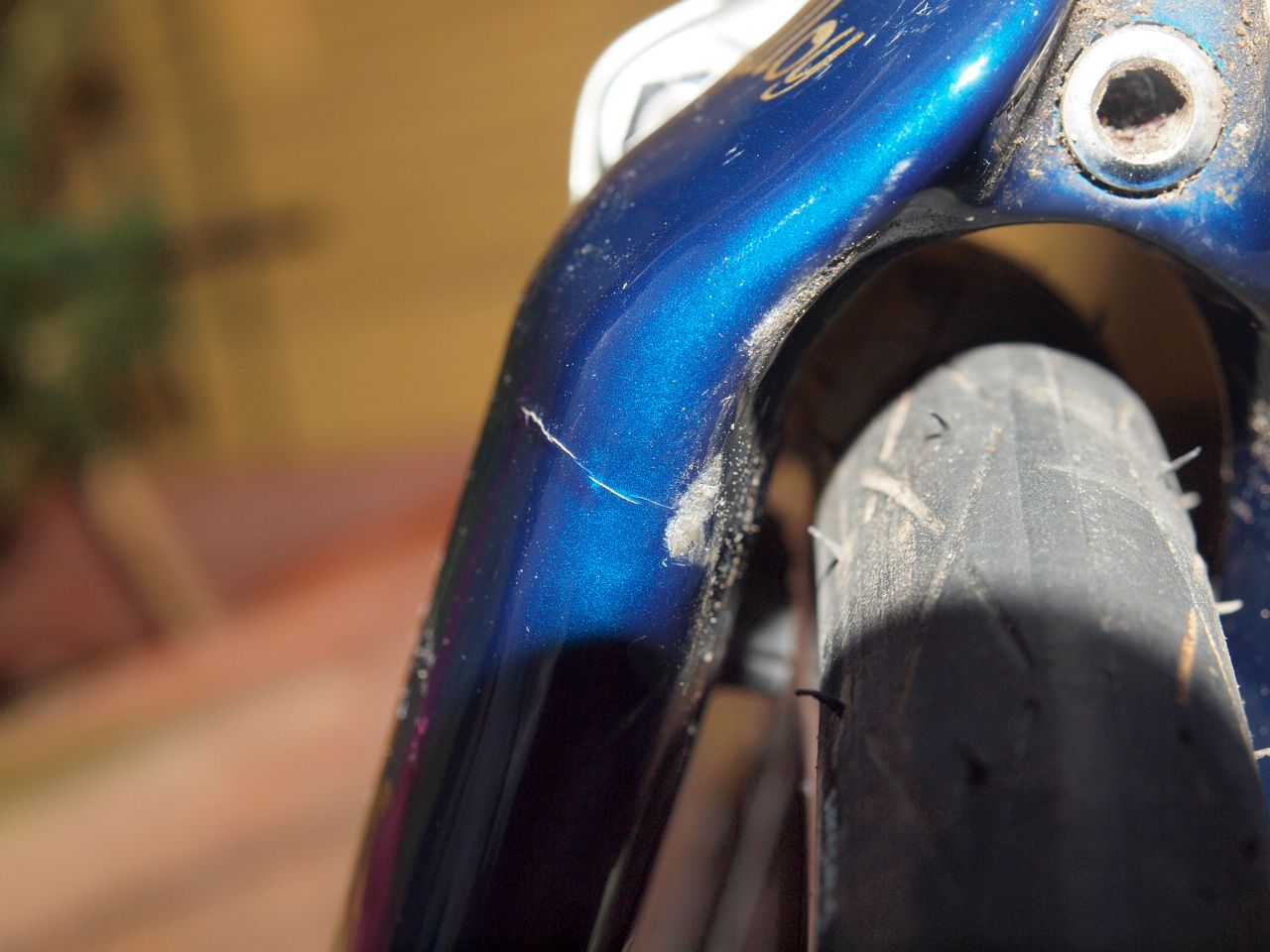

Heute (beim Putzen) ist mir an der Gabel folgender Schaden aufgefallen:s. angehängte Bilder.
Ist das nur ein Lackschaden oder kann es sich um einen Riss in der AluGabel handeln?

Sieht für mich eher nach einem Riss aus.
Da scheint die Gabel auch gefügt zu sein, also geklebt oder geschweißt.
Ohne da Lack weg zu nehmen und das ganze ordentlich zu prüfen würde ich die Gabel nicht mehr fahren.
Reine Alugabel?
Das ist die Fügestelle zwischen Gabelkrone und Gabelscheiden. Die ist geklebt.
Die Stelle arbeitet auch. Bei meiner blanken Alugabel habe ich nur gesehen das der Kleber an der Fügestelle unterschiedlich hoch war.
Da hatte die Gabel schon 40.000 km hinter sich und ich habe sie in ihren wohl verdienten Ruhestand entlassen.
Ob sie es noch ein Weilchen gemacht hätte, weiß ich nicht.

Hallo und danke für die schnelle Reaktion. Es handelt sich lt. Koga Katalog von 1998 um eine reine Alu-Gabel. Das Rad wurde vom Vorbesitzer nur wenig gefahren (ca. 1000 KM) Ich selbst bin seit Oktober knapp 500 KM damit gefahren. Ich bin zwar (noch) kein Leichtgewicht, glaube aber, dass eine Gabel meine 2 Zentner aushalten müsste.

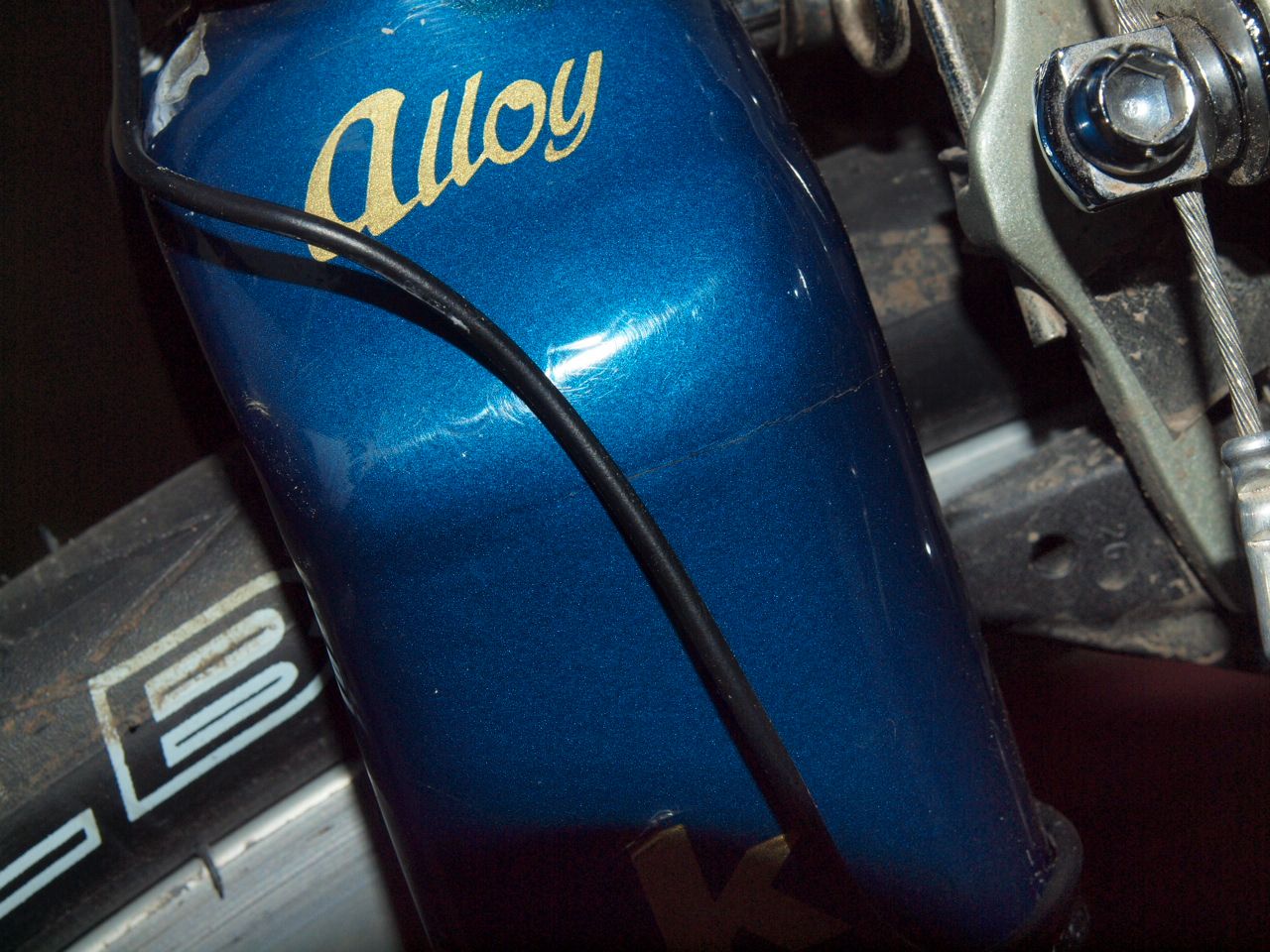

Auf der anderen Seite der Gabel ist auch eine Art Naht zu sehen, allerdings geht der Lack da nicht ab. Foto davon s.u.

Da ist auch ein Riss im Lack.
Nur 1500 km und dann schon diese Erscheinungen?
Raus damit. Schade ist es halt, dass du keine farblich passende mehr bekommst.
Was ist überhaupt das weiße oben an der Gabelkrone (rahmenseitig)?
Korrosion?

Irgendwie sieht die Gabel geknickt aus und beide Scheiden in unterscheidliche Richtung.
Unfallrad?
Guck dir noch mal die Übergänge von Steuerrohr zu Ober- und Unterrohr an. Gibt es da ähnliche Auffälligkeiten?

Die weißen Stellen befinden sich auch an der Unterseite der Gabel, also in Richtung der Felgen/Reifen. Sieht aus, als ob der Lack da weggekratzt wäre.
Ich hatte mit dem Rad bislang einen ganz leichten Sturz -vergessen auszuklicken udn stumpf umgefallen. Dem Vorbesitzer traue ich eigentlich nicht zu, dass er mir einen Sturz/Unfall verschwiegen hätte. Aber man weiß ja nie....

Habe ja angedeutet, dass das eine Klebestelle (Gabelkrone/Gabelscheide) ist. Deine verändert sich aber höchst ungleichmäßig. Ist mir suspekt.

Das kann dir auch kein Radhändler mit Sicherheit sagen, ob "nur" der Lack blättert, oder wirklich was im Busch ist. Aber das sieht schon kritisch aus, die Stelle ist enorm belastet und ich würd da nicht lang fackeln. Wenn dir das Ding in einer schnellen Abfahrt abbricht, dann ...
Und selbst wenn du einen findest, der sagt "schon ok", also, ich hätte kein gutes Gefühl beim radeln.
Eine neue Alugabel kost nicht die Welt, in Alu farblos sieht es zu den meisten Rahmen passabel aus.

Nein ernsthaft, vor dem Gabelwechsel würde ich die Stelle freilegen und genauer hinschauen. Oftmals sind beim Lackieren schlecht gesäuberte Stellen die Ursache solcher Bilder und wie oben angemerkt ist es die Fügestelle zw. Gabelkrone und Gabelscheide. D. h. die arbeitet evtl. geringfügig. Austauschen kannst Du beim leisesten Zweifel immer noch.

Da ich mit der Gabel so ohnehin nicht mehr fahren werde, werde ich morgen mal versuchen, den Lack abzukratzen. Sollte sich ein Riss in der Gabel selbst befinden, müsste man den doch wohl auch sehen?

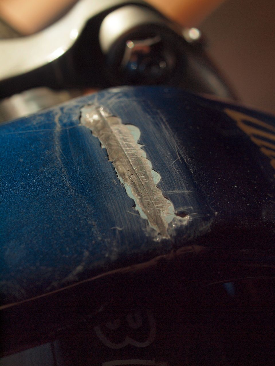

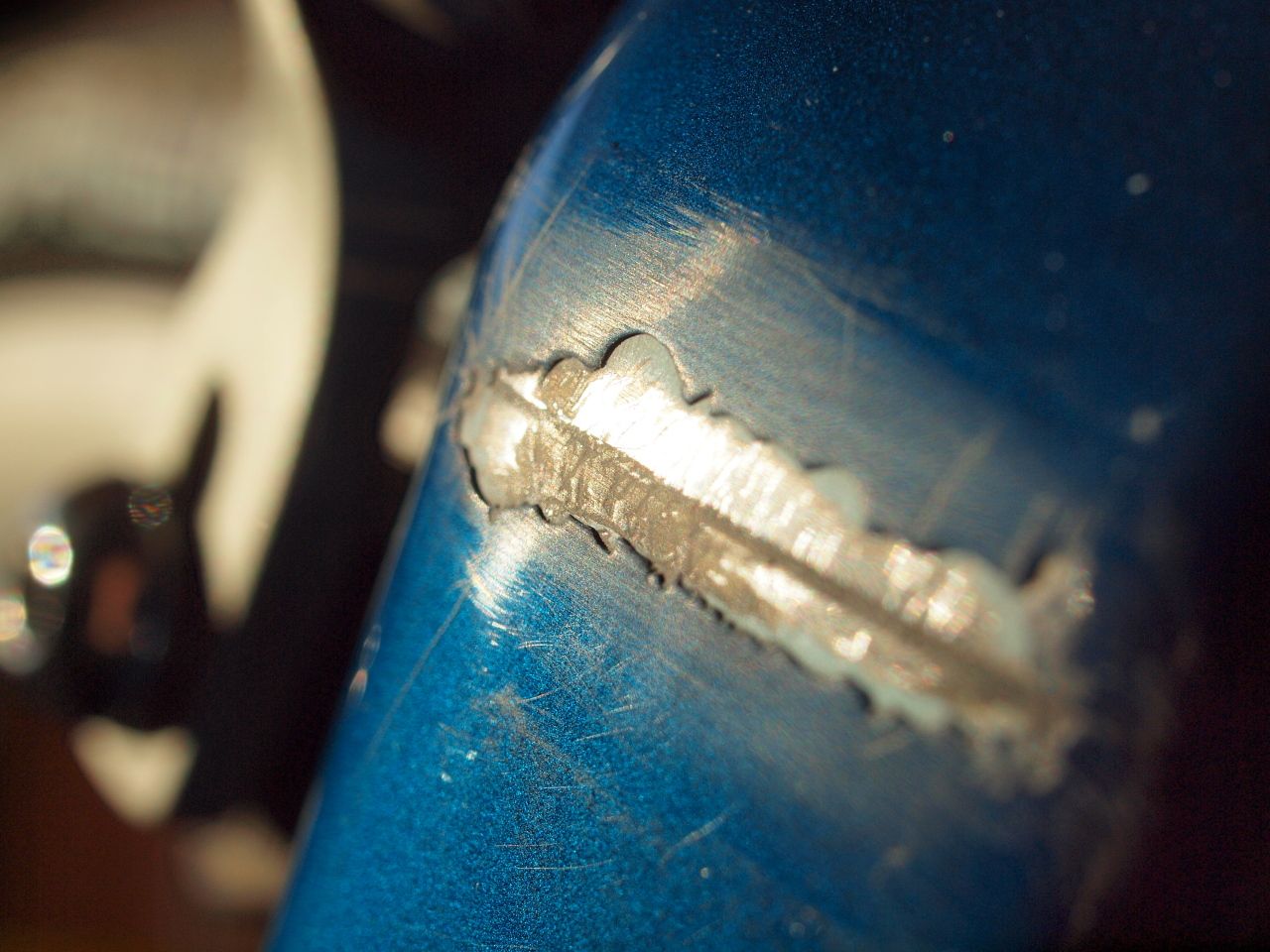

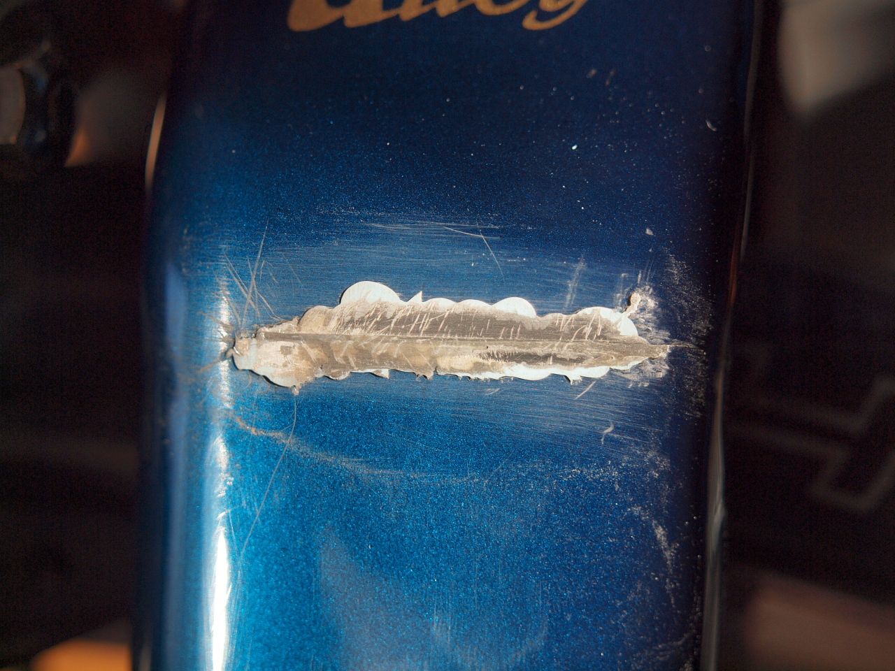

So, jetzt habe ich mal die eine Seite der Gabel "freigelegt" und fotografiert. Der Lack über der Naht ließ sich dabei relativ leicht lösen, als ob er gar nicht mehr richtig draufgeklebt hat.
Ich meine, dass ein Riss auch in der eigentlichen Naht zu sehen sein müsste. Das scheint aber nicht der Fall zu sein.
Ich werde aber dennoch mal einen Fachmann befragen.

Man sieht die unterscheidlich hohe Klebestelle zwischen Gabelkrone und Gabelscheiden.
Meinst Du, dass es sich also nicht um einen Riss oder doch um einen solchen handelt? Die Bilderr habe ich mit einem Makro-Objektiv gemacht. Auch beim Einzoomen am Monitor ist nichts zu sehen.
Kein Riss, dass ist die Klebestelle zwischen Krone und Scheiden. Scheiden haben sich zur Krone verschoben.
Ich weiß halt nicht, ob das ein nornaler Prozess ist, der bedingt durch den Kleber (ist nun mal eine Stelle die arbeitet) immer in dem Maß auftritt oder ob das kritisch ist.
Pinsel doch mal mit einem Edding drüber, dann siehst du, ob der KlebeSpalt (das graue Zeug mit der relativ gleichmäßigen Färbung) sich vergrößert/ändert wenn du das Rad nutzt.

So, jetzt bin ich etwa 300 KM mit der Gabel gefahren, nachdem mein Händler die Gabel im Rahmen einer Inspektion überprüft hat. Er sagte, er selbst würde damit weiterfahren und die Stelle weiter beobachten, zu 99% sei nichts kaputt, sondern an der Fügestelle sei einfach Bewegung, durch die sich der alte Lacke gelöst habe. So habe ich es getan und die Stelle beobachtet. Veränderungen sind nicht zu sehen.
Also werde ich wohl weiterhin mit dem Rad fahren. Der Rahmen dürfte bei normalem Gebrauch wohl unkaputtbar sein.
