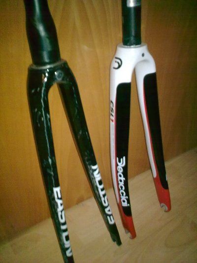

P.S.: Wer sieht den kleinen, aber entscheidenden geometrischen Unterschied auf dem Bild ? (links die alte, rechts die neue Gabel)

AW: Gabel demontieren
Das ist die Gabel der aktuellen Modelle mit unterem 1 1/2" Steuersatzlager. Unglücklich.
Hi,
die linke Gabel ist 1 1/8" - 1 1/2 " und bei der rechten Gabel ist der Schaft durchgehend 1:1/8 ".
Kann aber normal nicht sein weil die linke Gabel eigentlich das neuere Maß ist und die rechte das ältere Maß.
Richtig, auf jeden Fall habe ich einen konischen Steuersatz 1 1/8 und 1 1/2. Und da passt die farblich passende (rechte) Gabel halt nicht zu!!
Also ich würde sagen das hat dein Händler verbockt.
