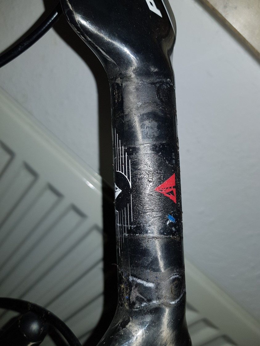

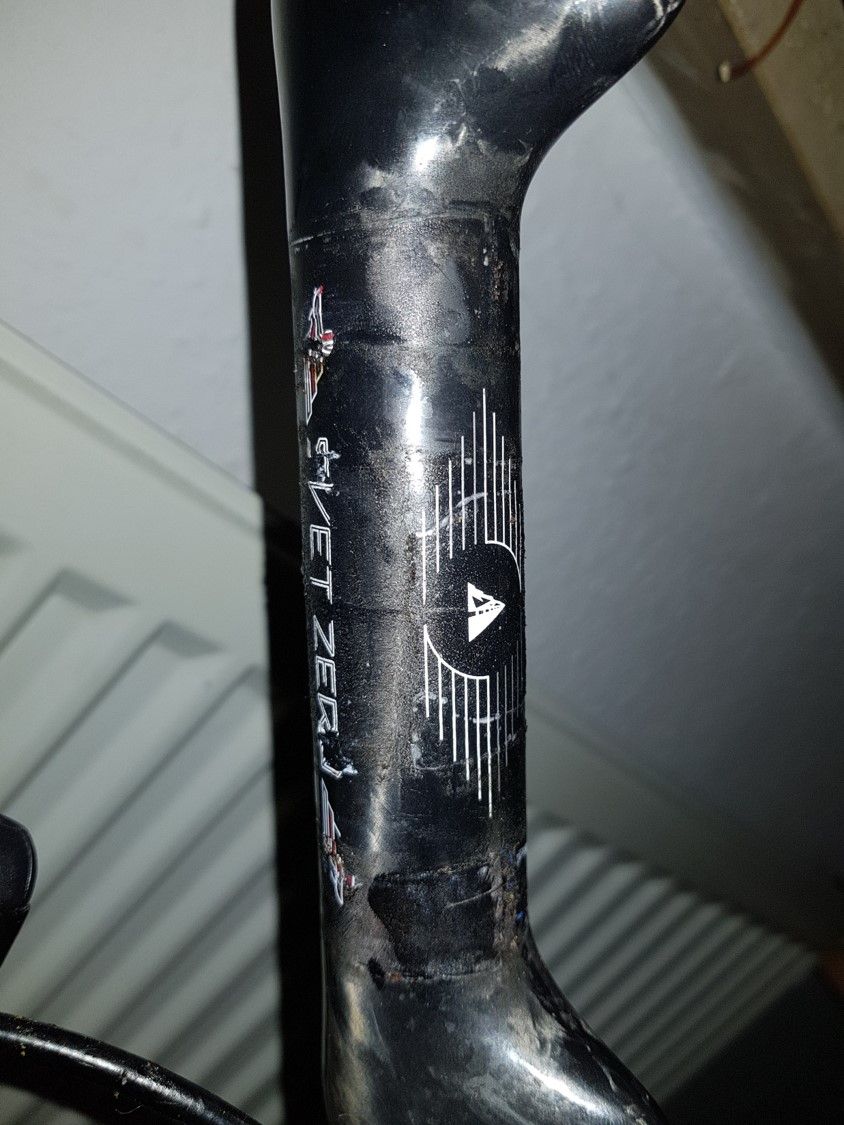

Aufgrund des Sturzes über den Lenker und den Aerobars hinweg hat sich der Carbon-Basislenker Profile Design Svet Zero etwas nach unten gedreht. Kann diese Drehbewegung Schäden am Carbon hervorrufen, die wenig bis gar nicht zu sehen sind? Foto hängt zur Bewertung natürlich anbei.

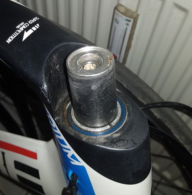

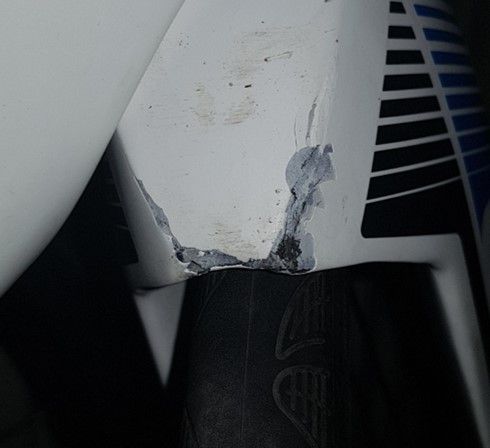

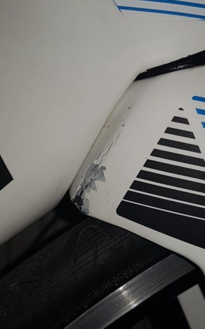

Größere Sorgen bereitet mir jedoch die Gabel. Sie ist vom Cube Aerium Super HPC 2014 und ist daher im Netz bei einschlägigen Händlern nicht einzeln zu finden. Auf den ersten Blick finde ich den Schaden recht stark und kenne nur begrenzt die Haltbarkeit von Carbon. Nicht, dass bei der nächsten Bodenwelle der Riss größer wird.

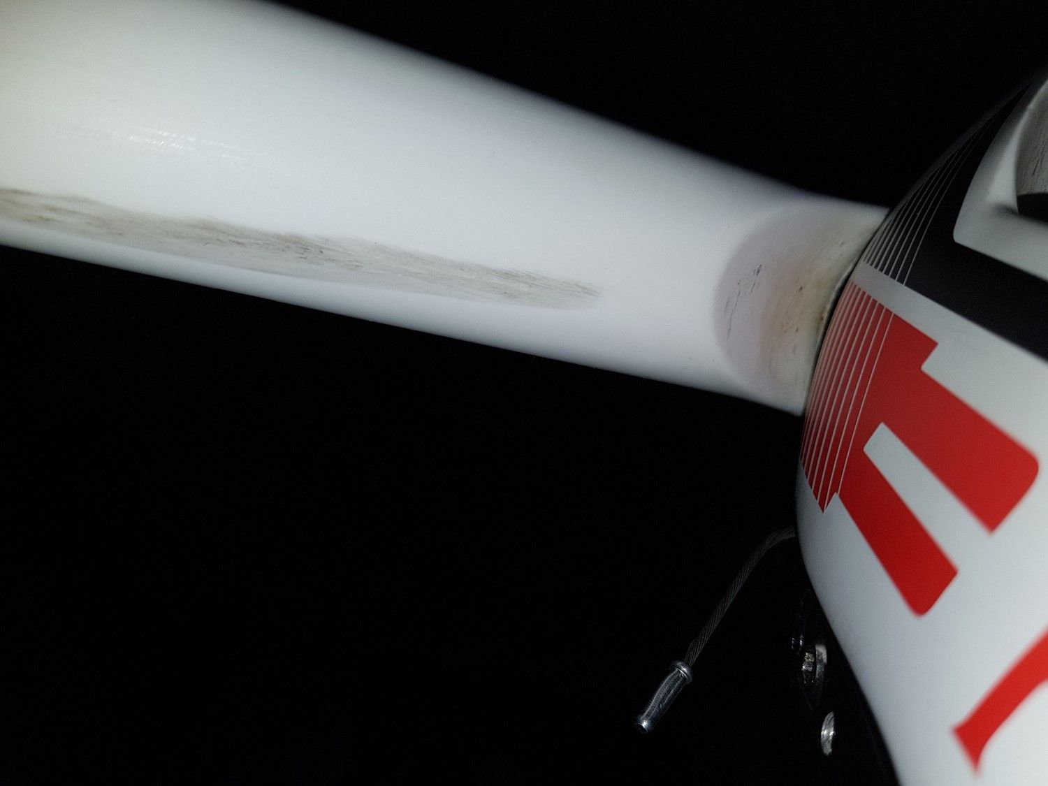

Der Rahmen selber hat nur diese kleine Delle und ansonsten keinerlei Kratzer.

Der Gabelschaden ist vom Unfall? Sieht für mich so aus, als ob die Gabel gegen das Unterrohr gedrückt wurde. Wäre seltsam, wenn dann am Unterrohr gar nichts wäre. Wie sieht es mit dem Gabelschaft aus?
Ich würde sie nicht mehr fahren, ich hätte nach einem Unfall mit diesem Schadensbild zu viel Schiß, dass die Gabel bei einem harten Bremsmanöver oder einem übersehenen Schlagloch plötzlich komplett durchbricht.
Die Frage bei der Gabel ist, ob sie von der Konstruktion her in dem beschädigten Bereich eine tragende Funktion hat, oder ob das nur ein "Flügel" wegen Aero ist? Da würde ich vorsichtshalber beim Hersteller nachfragen (wobei dir dieser sehr wahrscheinlich zu einem Austausch raten wird).
Bei den Bildern vom Lenker meine ich jeweils im unteren Bereich einen Eindruck in der Oberfläche (von der Aerobar?) zu erkennen. Wenn dem wirklich so ist, würde ich den auch nicht mehr fahren wollen.
Wenn der kleine Lackplatzer hinter dem Vorbau wirklich die einzige erkennbare Beschädigung am Rahmen ist, würde ich den erstmal weiter fahren, die Stelle (den Steuerrohrbereich generell!) aber Anfangs mehrmals wegen möglicher Rissbildung im Auge behalten.
Wenn die Gabel so nach hinten gedrückt wird, dass eine solche Beschädigung entsteht, war wohl auch das Schaftrohr einem enormen Druck ausgesetzt. Einen Riss muss da nicht entstehen, aber was ist mit der Klebestelle?
Mir wäre das zu riskant, da könnte ich nicht mehr frei fahren. Bei jedem Knacken bräuchte ich eine neue Hose :eek:
Ich bin aber nur Laie, dass ist ein reines Bauchgefühl von mir.

Beim Unterrohr sieht man immerhin schon Reifenspuren. Das könnte auf eine deutliche Biegung vom Sturz hindeuten. Am Rahmen sind evtl. kleine Lackkratzer eher Punkte zu sehen.

Gabel, Lenker, Vorbau würde ich unter Totalschaden abhacken Rahmen kann man Streiten.
Ziehe mal den Gabelschaft raus, denke wenn wirklich der Reifen den Rahmen geküsst hat hat der einen Knacks weg meine Meinung nicht mehr Fahren in die Tonne damit.

Deswegen bin auch mal gespannt was der Freundliche für einen Preis der Austauschgabel sagt, falls es denn eine gibt. Aktuell bekomme die Gabel auch nicht raus. Mit einer lädierten Schulter auch schwierig. Orthopädentermin ist erst nächste Woche

Bietet Cube keine Carbon-Crash-Inspektion an? Andere Hersteller haben sowas. Gibt's aber auch auf dem "freien Markt". Kostet natürlich ein paar Taler, gibt Dir aber die Sicherheit nach der Du suchst.
Weiterhin gibt es auch Reperatur-Services, aber so weit ich weiss nicht von den Rad-Herstellern, sondern nur auf dem freien Markt. Wenn die Gabel strukturell noch ok ist, sollte die Defektstelle fixbar sein.
Ich würde die Taler für die Inspektion zahlen und dann weiterschauen.
Wünsch Dir gute Besserung und viel Glück mit dem Renner.

Du hast Abdrücke am Unterrohr und im Lenkkopfbereich, Deine Gabel weist Materialschäden auf und lässt sich nicht mehr einfach aus dem Steuerkopf nehmen (Wenn ich den Vorbau Löse fällt meine raus).
Ich habe das Gefühl, dass hier grosse Kräfte gewaltet haben und da würde ich einen erfahrenen Mechaniker drüber schauen Lassen. Der Merkt schon daran wie es beim beim Zerlegen klemmt usw. wo noch weitere Probleme liegen.
