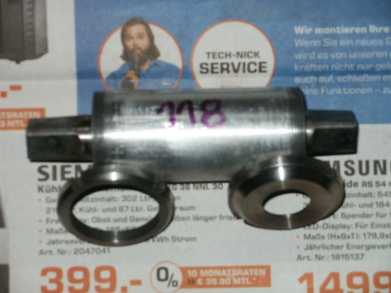

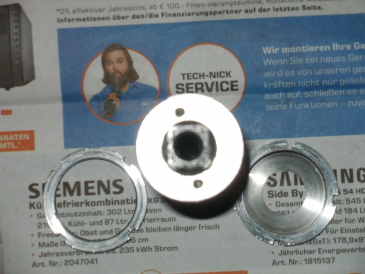

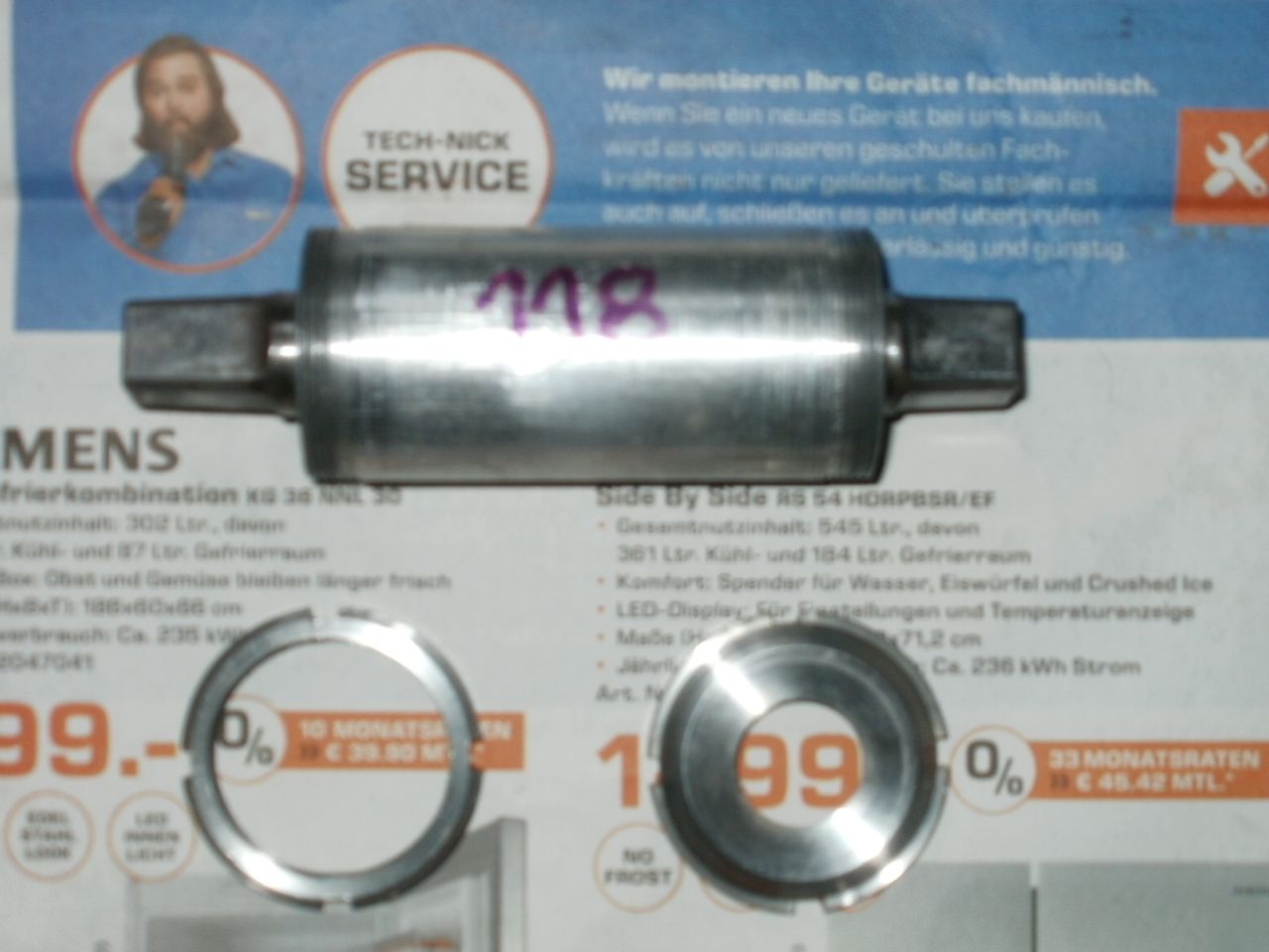

So weiter geht es, ich habe das Tretlager endlich heraus bekommen. Es steht aber kein Hersteller auf der Patrone. Die Achslänge beträgt 118 mm.
Das geht bestimmt noch weiter. So ein Lager hab ich noch nie gesehen. Mglw. ein handwerkl. Erzeugnis? Es wäre interessant zu erfahren, was auf der Welle steht.
@Bonanzero , auf der Welle steht keine Bezeichnung. Du meinst bestimmt innerhalb der Patrone, aber dafür müsste ich das Lager weiter öffnen.
Das Teil ist echt gut es dreht butterweich und leicht.

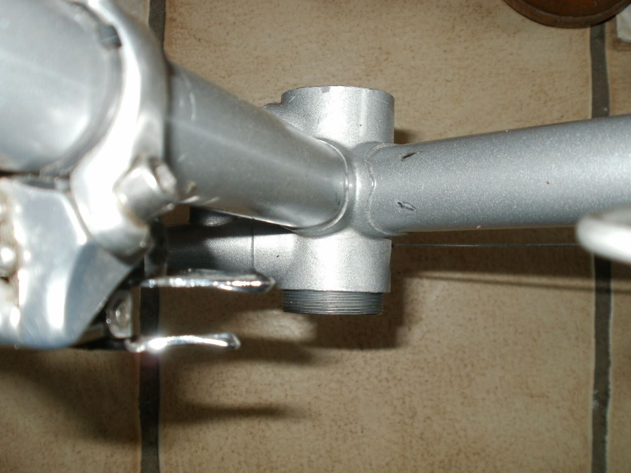

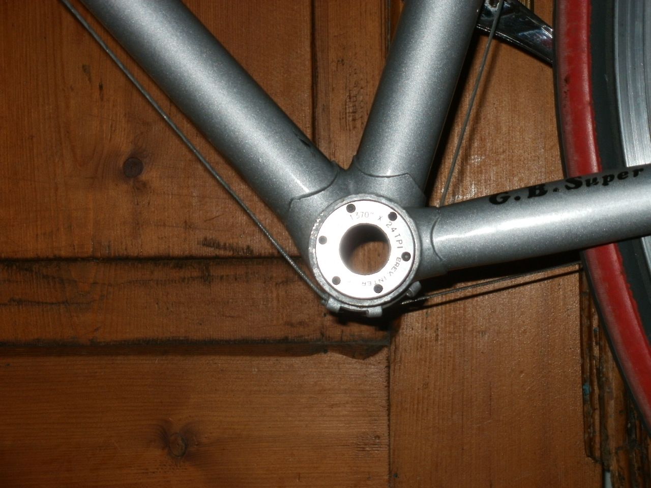

Das innere des Tretlagergehäuse sieht noch total jungfr....(ich weiss gar nicht ob ich das hier schreiben darf ?) aus.
Werde mal nachsehen ob ich eine FRA-Lagerschale 35 x 1 habe und die mal einsetzen.

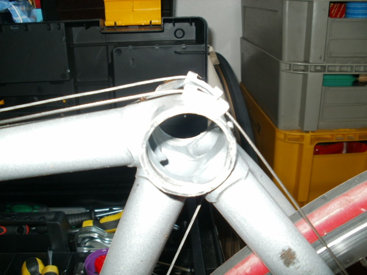

Ich will dann mal weiter berichten was meine Schrauberei am morgen so noch ergeben hat. Als nächste musste die Lagerschale der Antriebsseite rein, also eine rechte Campa-Lagerschale.

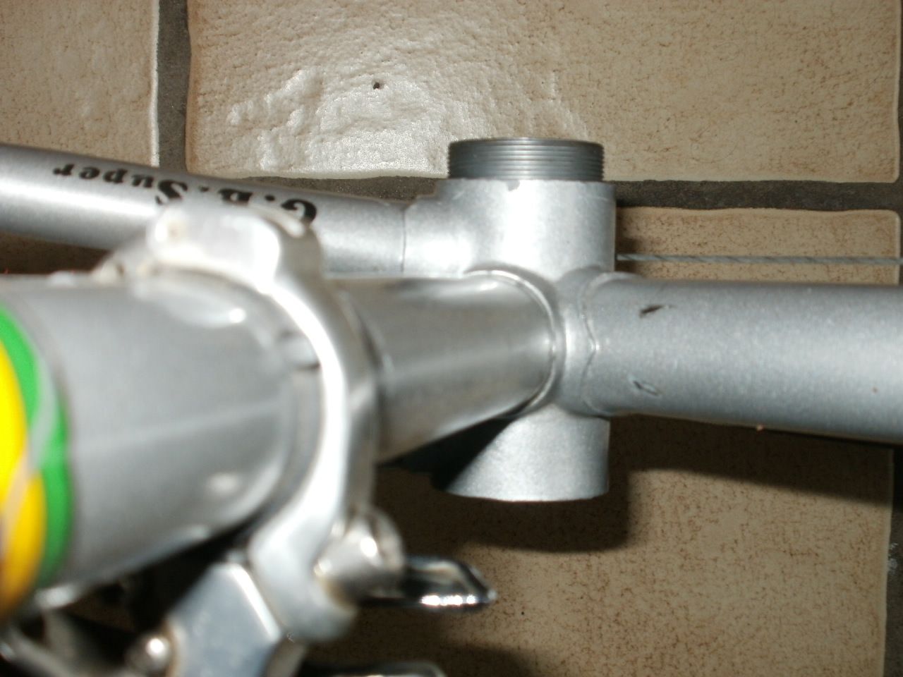

Die konnte man zwar am Gewindeanfang leicht reinstecken, aber das Gewinde wollte einfach nicht greifen. Ich wollte da auch nicht mit Gewalt dran drehen, weil das Gewinde des Tretlagergehäuse und der Lagerschale sollte ja nicht beschädigt werden. Was war hier los?
Bei Tretlagern ist heute am gängigsten das 68mm breite BSA 1,37" x 24, mit Linksgewinde an der rechten Seite und Rechtsgewinde an der linken Seite. Dann kam mir die Idee doch mal die linke Lagerschale auszuprobieren und siehe da....
Was war denn hier passiert? So etwas habe ich ja noch nie gesehen!
Hat da einer gepennt beim Gewindeschneiden?
Bin mit meinem Latein am Ende, jetzt ihr.

Hallo @Bonanzero ,
die Idee hatte ich ja auch, komme erst jetzt dazu zu berichten wie es dann weiter ging.
So weit lassen sich die Lagerschalen reindrehen, danach ist dann Ende im Gelände.
Bin ganz schön gefrustet, das ist bis jetzt mein Bastelrad von einem Problem zum nächsten. Aber ich gebe nicht auf.
Mein Überlegungen gehen jetzt dahin, das Rad mit FRA-Teilen aufzubauen. Ich hoffe nur das die mit diesem Patronenlager harmonieren und ich mit der 118 Achslänge klar komme. Mir liegt leider immer noch kein Prospekt oder Bild vom original Aufbau vor.
Vielleicht kann ja jemand weiterhelfen, das wäre super!

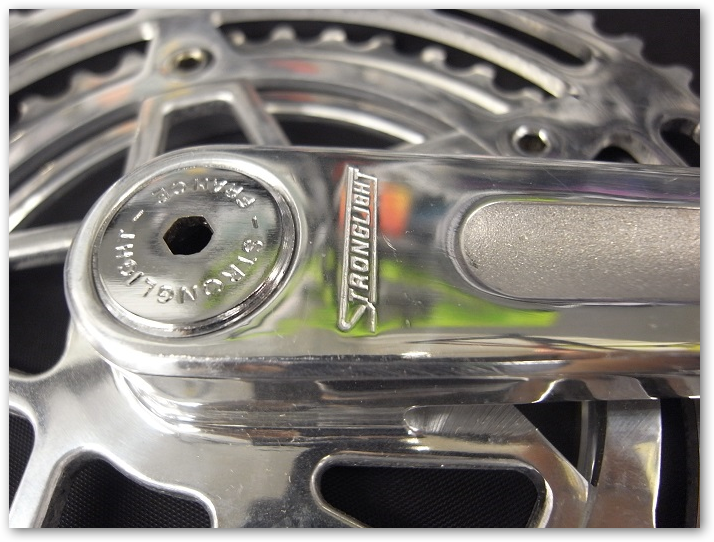

@Bonanzero ,
Stronglight hatte ich früher schon mal an meinem Peugeot, habe mir grade nochmal welche angesehen gefallen mir immer noch sehr gut.
So wie @SirFaust schreibt, passen die ja auch mit der 118 mm Achse. Ich habe mir das Modell 93 mal angeschaut.
Ich denke die würde ganz gut zum Rahmen passen.
