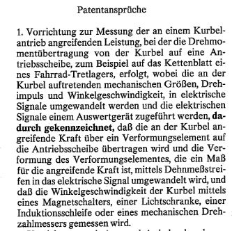

Ich denke das Patent betraf eher den Ort an dem SRM misst (im Kurbelstern) als die Benutzung von Dehnmessstreifen. Ich denke u.a. aus diesem Grund kam Quarq just zu dem Zeitpunkt auf den Markt, als das Patent von SRM ausgelaufen war. PowerTap, wo auch schon immer Dehnmessstreifen verwendet werden, gab es bereits vor Quarq.
Ich denke das Patent betraf eher den Ort an dem SRM misst (im Krubelstern) als die Benutzung von Dehnmessstreifen. Ich denke u.a. aus diesem Grund kam Quarq just zu dem Zeitpunkt auf den Markt, als das Patent von SRM ausgelaufen war. PowerTap, wo auch schon immer Dehnmessstreifen verwendet werden, gab es bereits vor Quarq.
