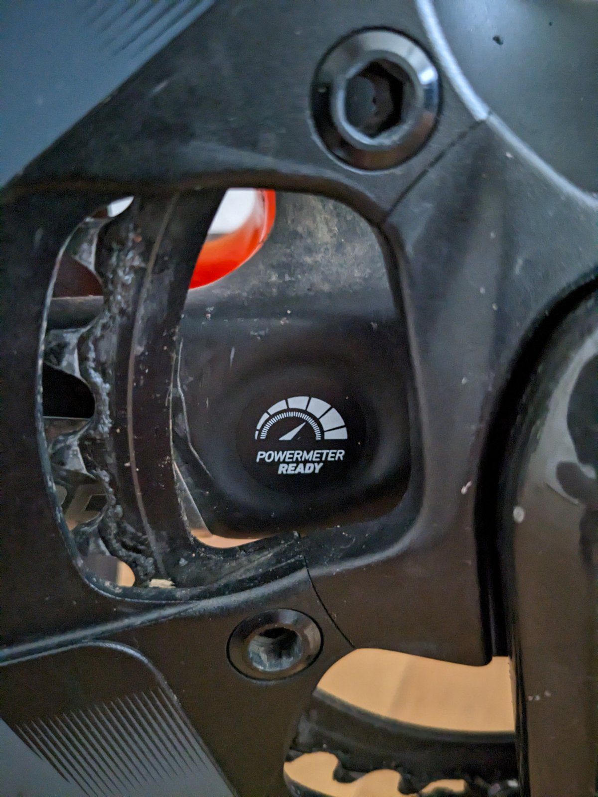

High-End ist natürlich der in der Strebe integrierte Magnet, den es wohl bei manchen Modellen gibt bzw. mal gab.
Hier z.B. an (m)einem Xlite Four Modell 2020.
