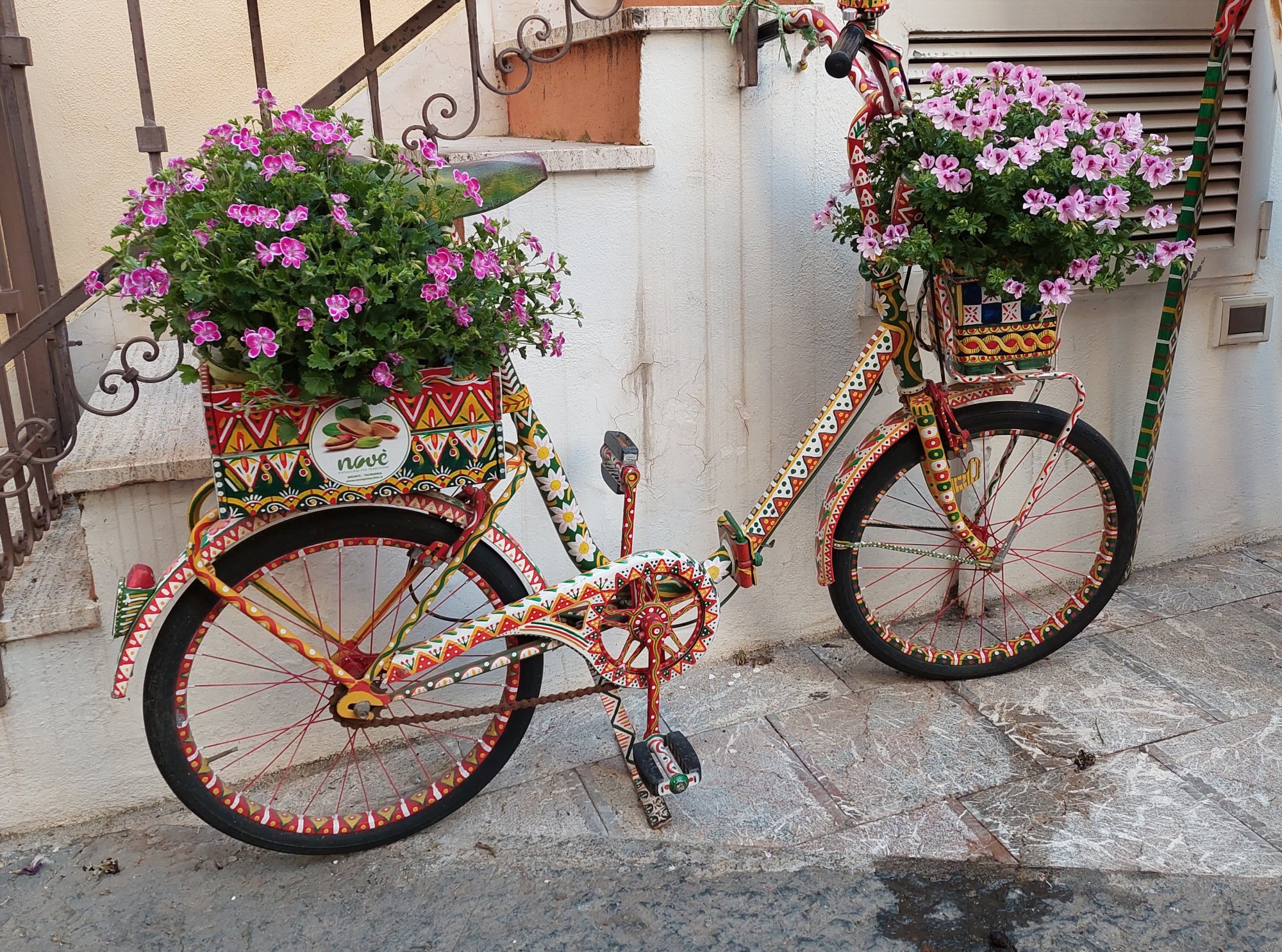

Fundstücke...

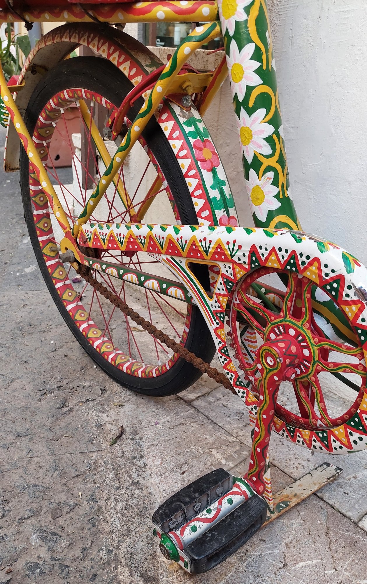

Laden auf Spetses Griechenland, da gab es fast alles.

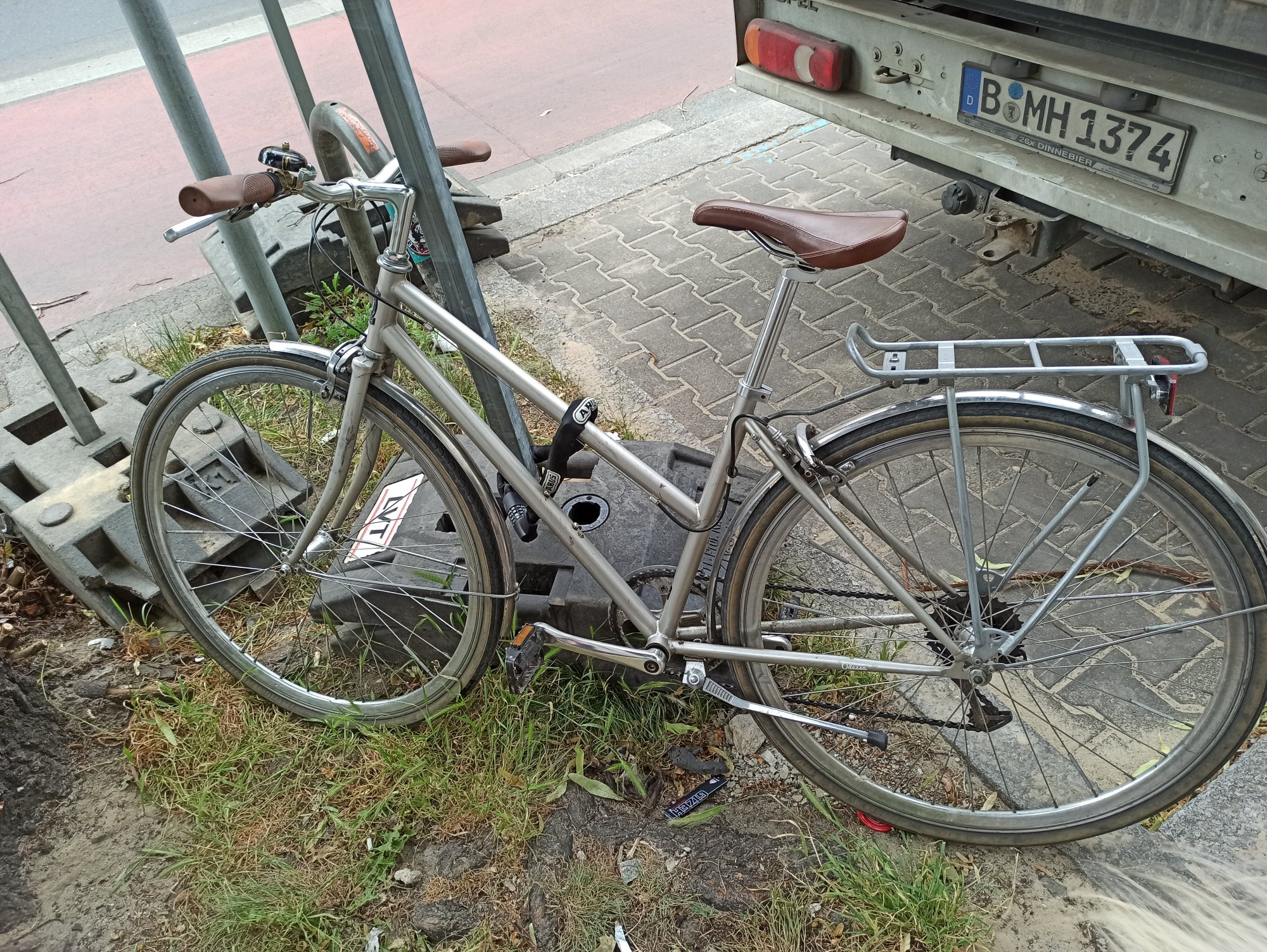

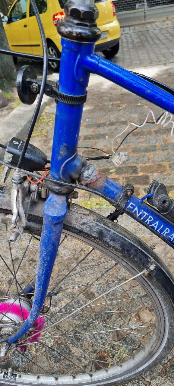

Boah! Den rosa Puschel nicht mitgezählt, komme ich auf 10 oder 11 Pfuschereien - auf einem Bild das grade mal ein Viertel des Fahrrades zeigt.
1. Das undefinierbare Kabelgeschwür am Nabendynamo
2. Fe lende Zugendkappe, dadurch Verletzungsgefahr durch abgespleißten Draht
3. Scheinwerfer nicht richtig eingestellt
4. Das außen um den Schaltzug rumgeführte rote Kabel

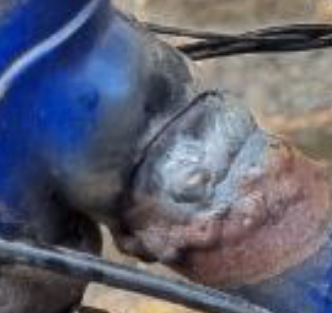

5. Das bräsig zusammengebratene Unterrohr
6. Diese fliegende Verkabelung. schlägt alles was ich bisher gesehen habe
7. Absolut ungeeignete Kabelverbinder (aber immerhin nicht zusammengetüddelt mit Isolierband drum - womöglich noch grün-gelbes)
8. Das frei baumelnde, nicht benötigte Kabel. Immerhin aufgewickelt (wahrscheinlich noch so vom Hersteller)
9. Schaltzugführung falcshrum
10. Luftpumpe falcshrum
11. Möglicherweise dat schwatte unter dem linken Bremsgummi, könnte aber auch nur ein kleiner Ast sein der sich der verklemmt hat
Bietet jemand mehr?

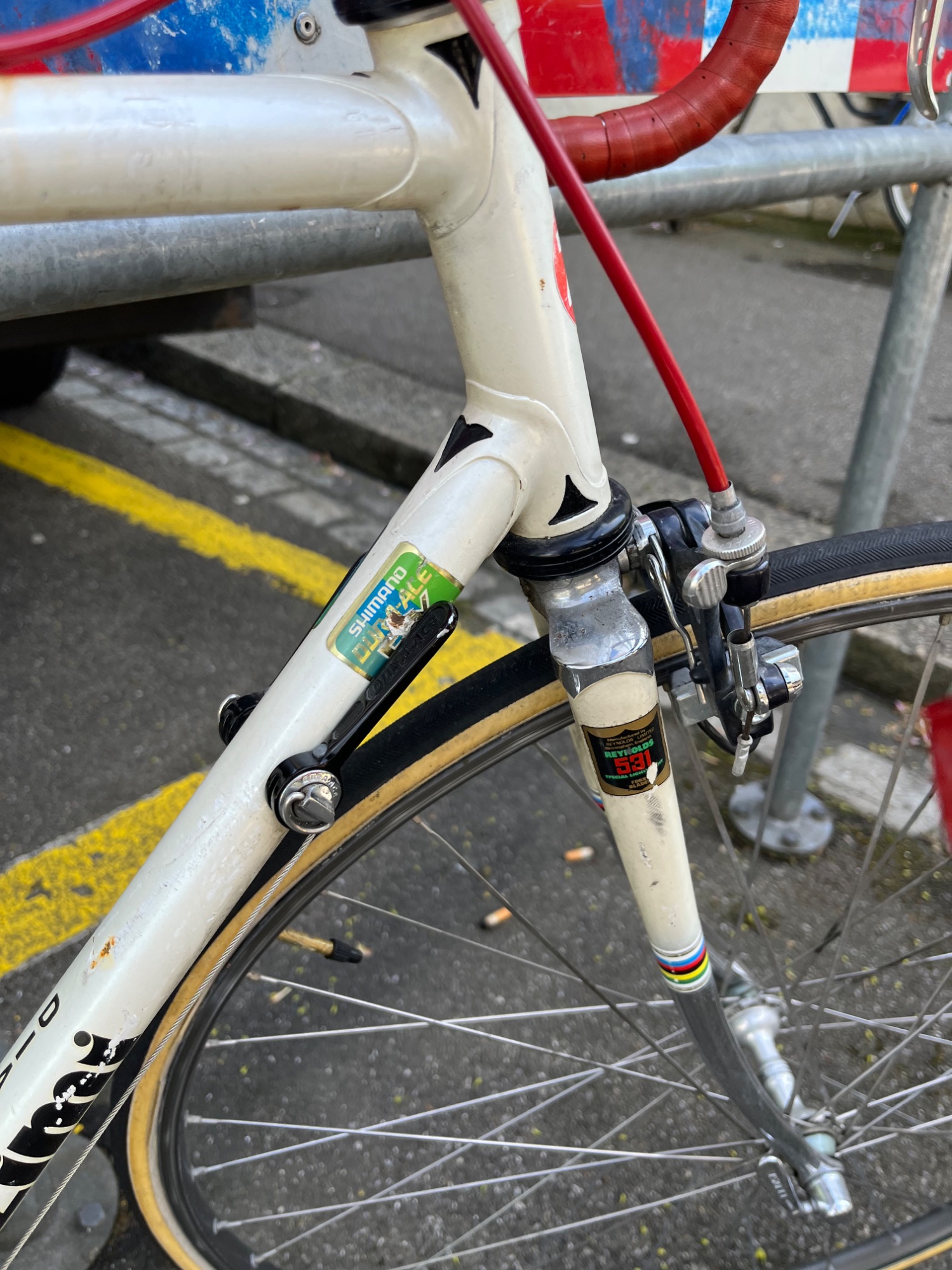

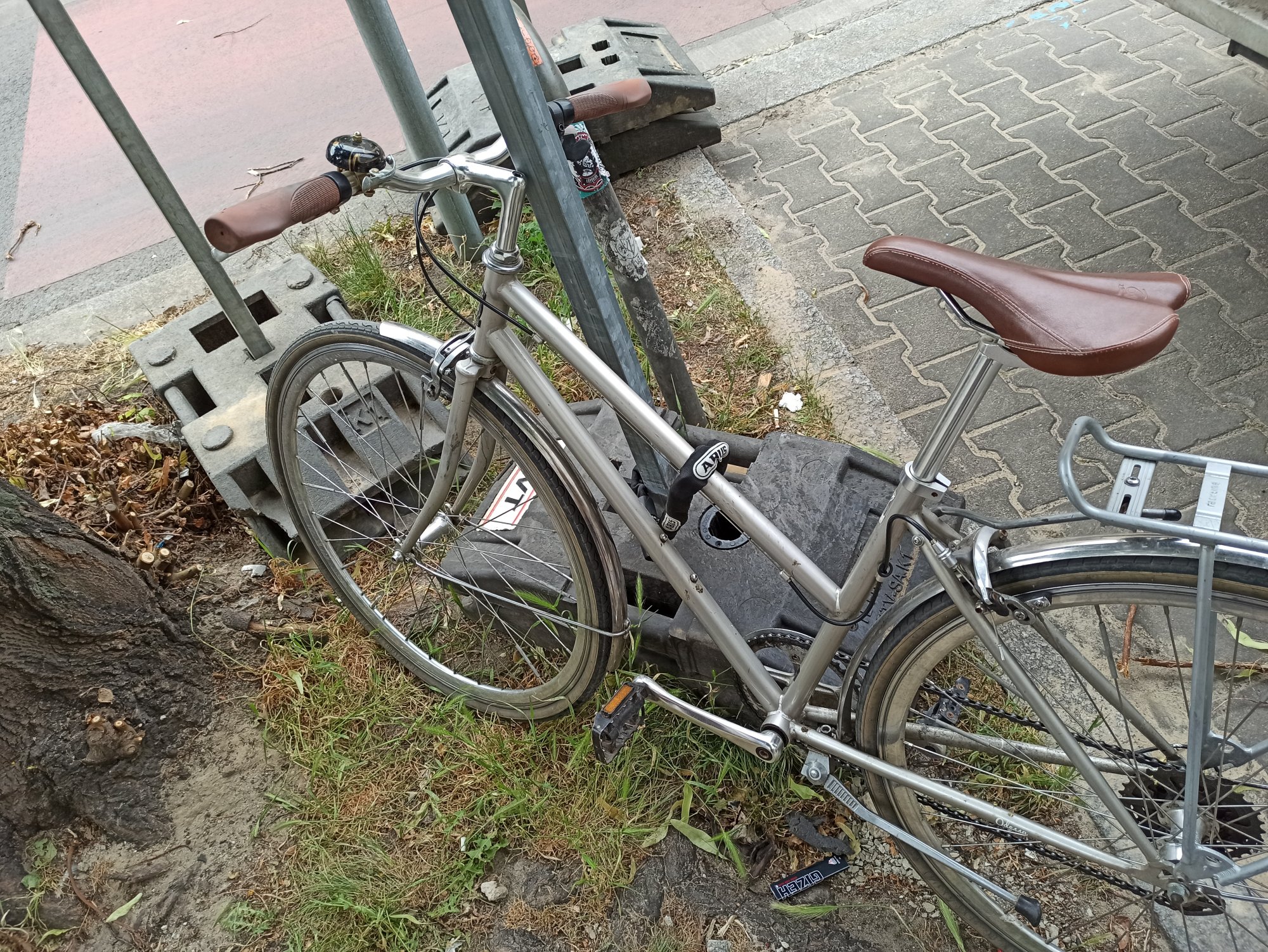

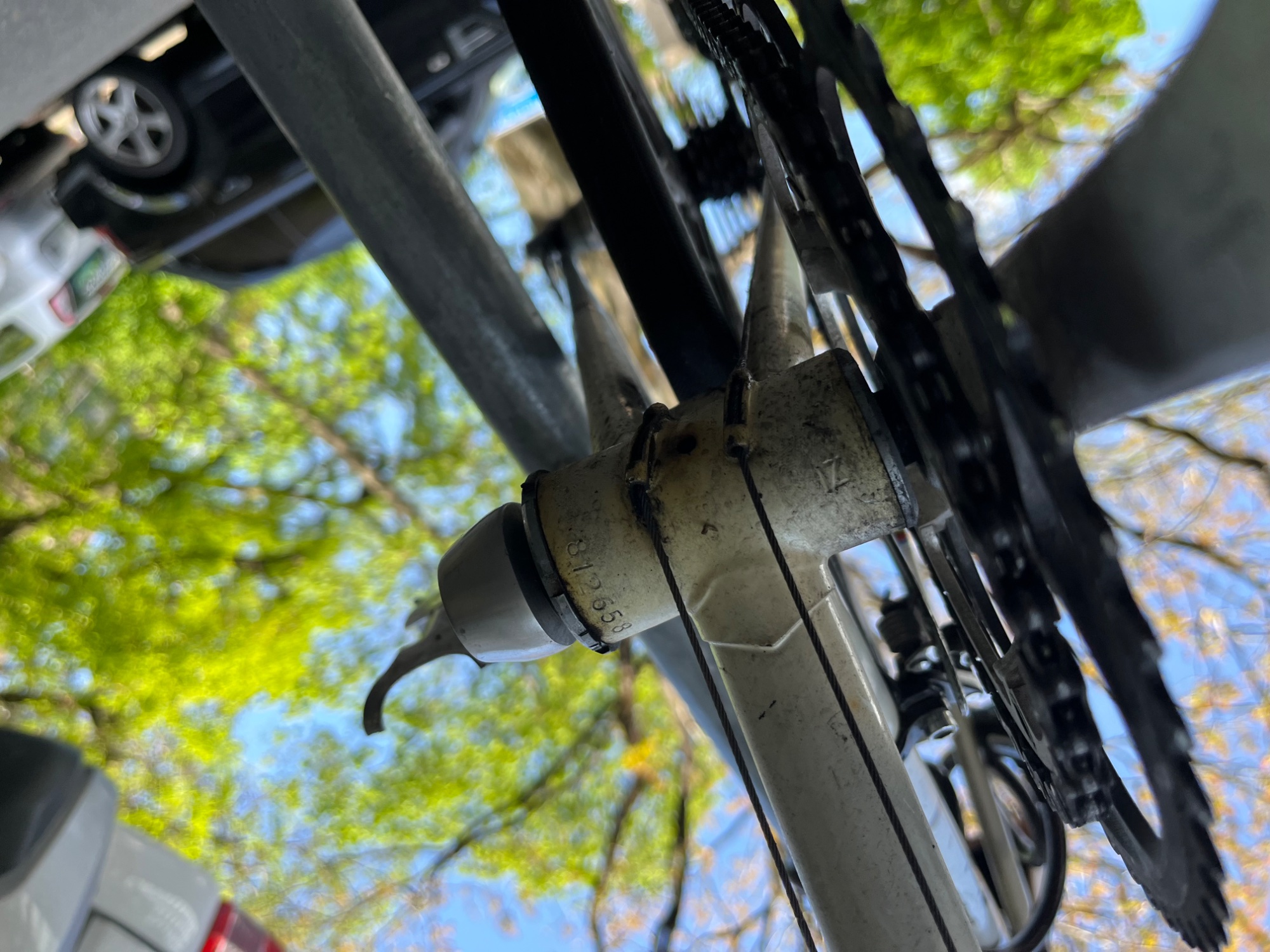

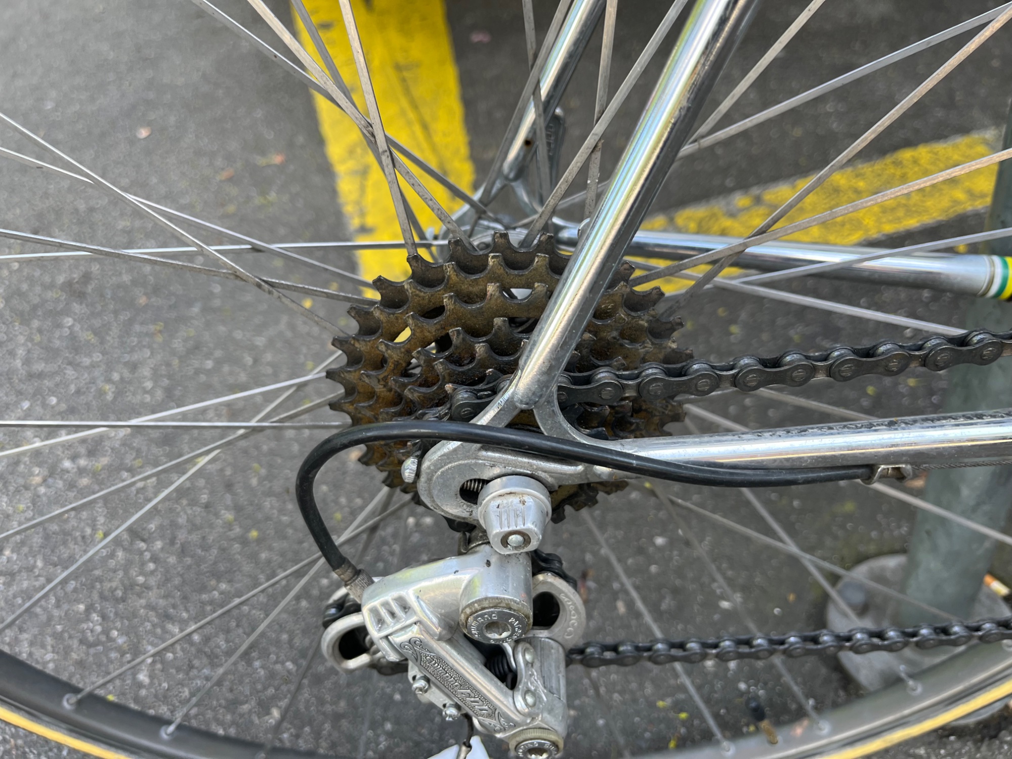

Schweißpfusch Schon wieder gebrochen, Zughülle Schaltzug defekt
grummel Hätte ich eigentlich auch erkennen müssen

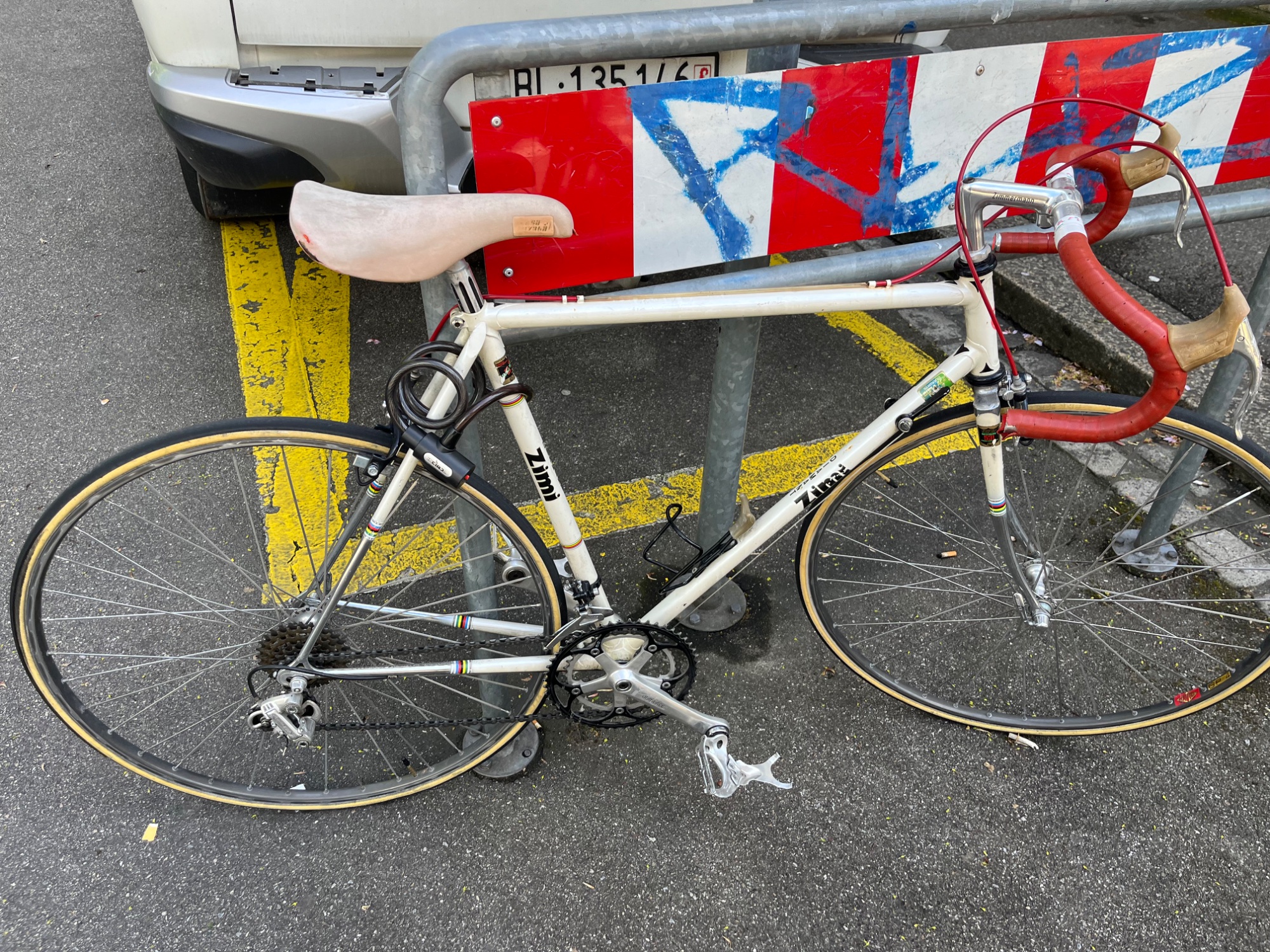

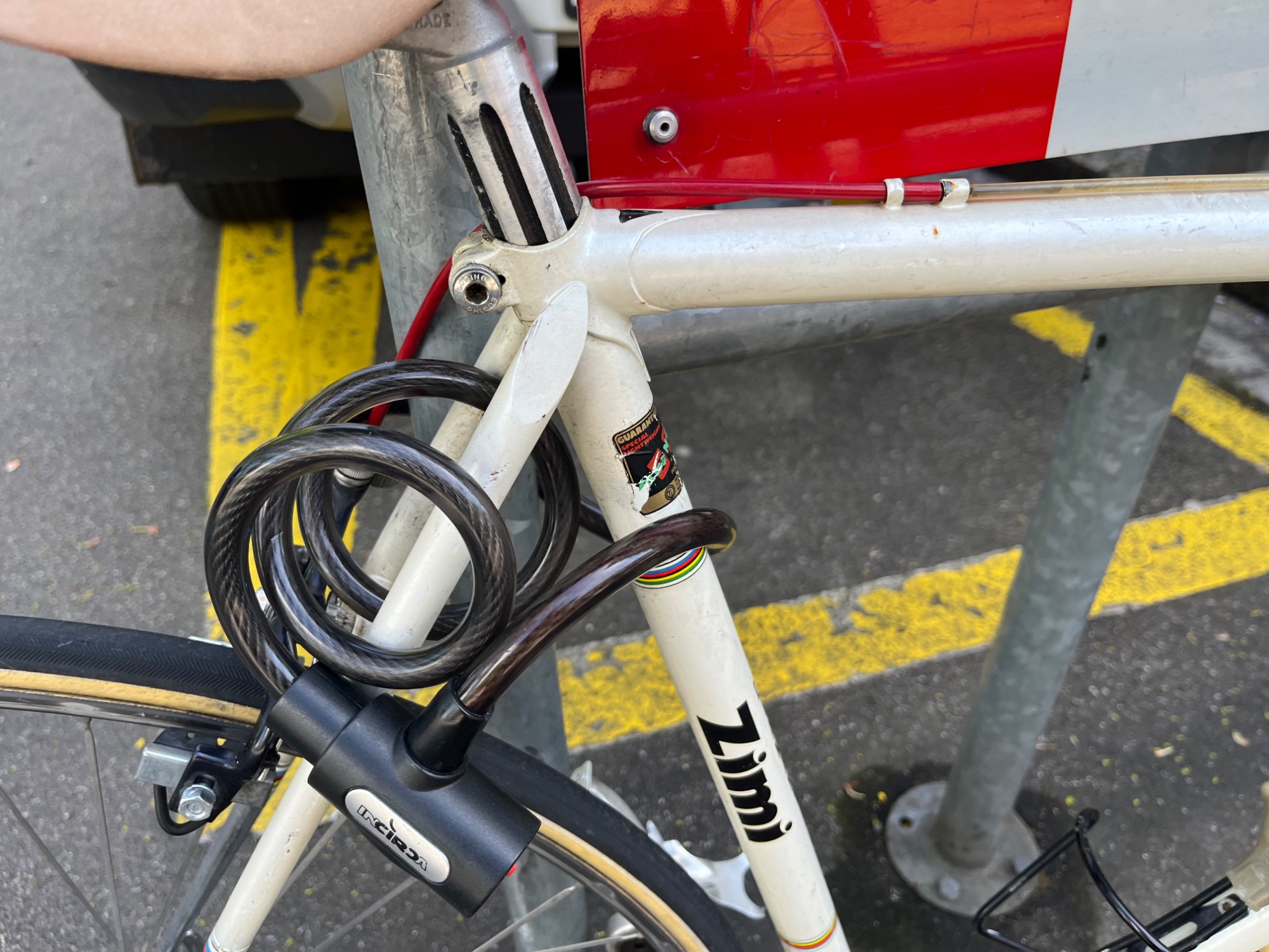

Ich frage mich grad, ob ich da ein minimal geknicktes Oberrohr sehe oder nicht
Die Oberrohre sind bestimmt vom Hersteller gebogen worden, an der Muffe haben die einen anderen Winkel beim Austritt. Dazu die Bremsgummis, die zu einer MTB-Bremse gehören.
