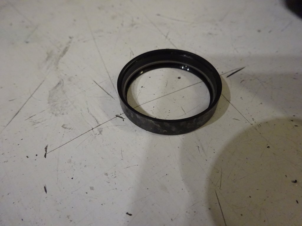

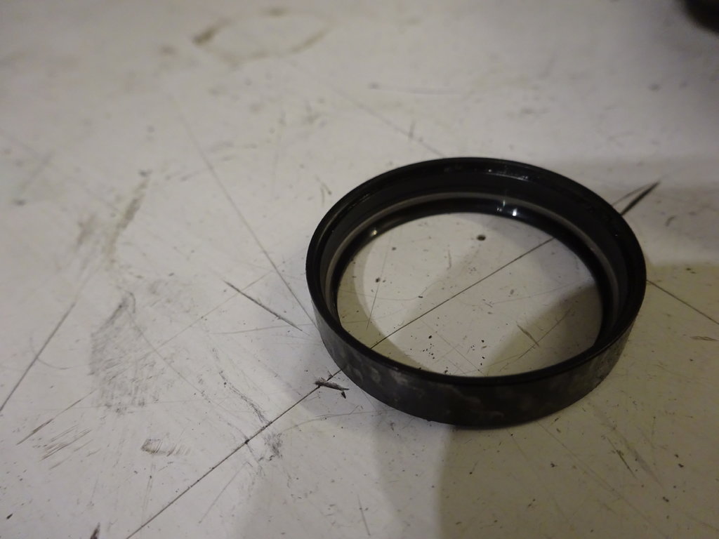

Die Bilder sind einfach zu unscharf um etwas zu sagen können....die Laufspuren sind schmal, das is gut, aber wen's gefressen hat ist es nicht gut.
Mach uns bessere, und auch von die Lagerschalen.
sorry, die Bilder sind ja eine Katastrophe, da ist beim Hochladen wohl was schief gelaufen.
Immer noch nichts zu erkennen auf den Schnappschüsschen...

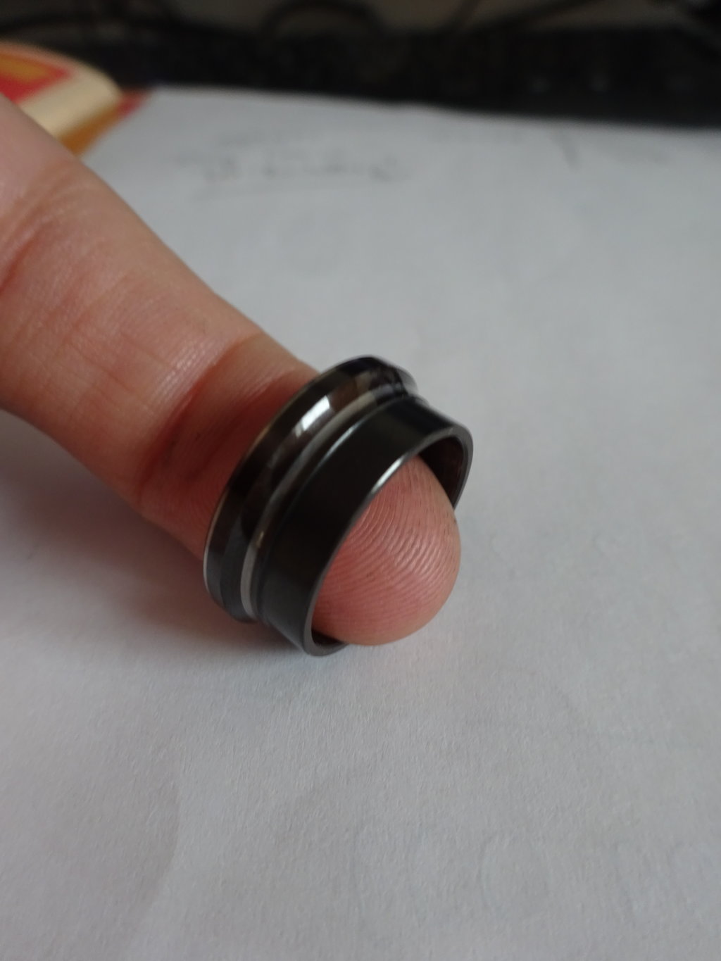

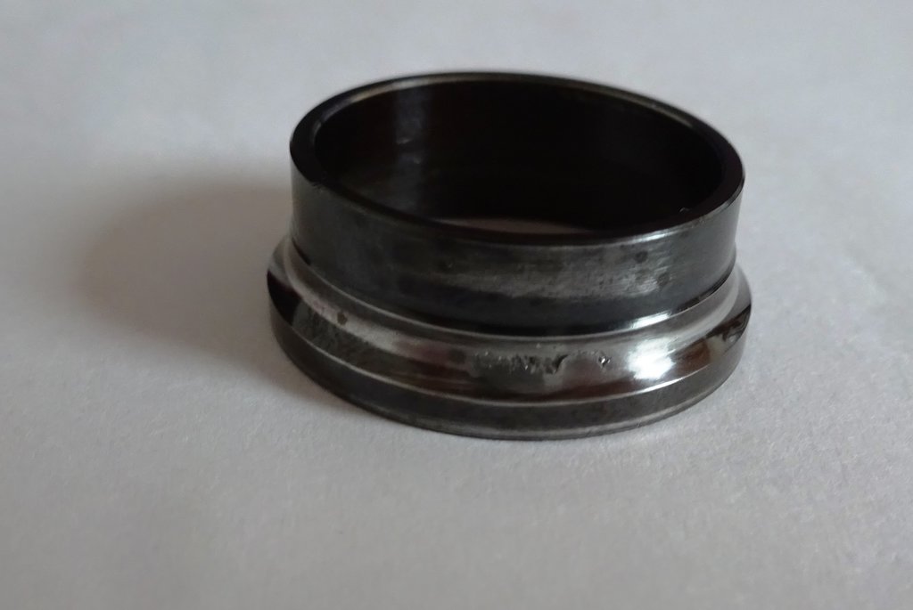

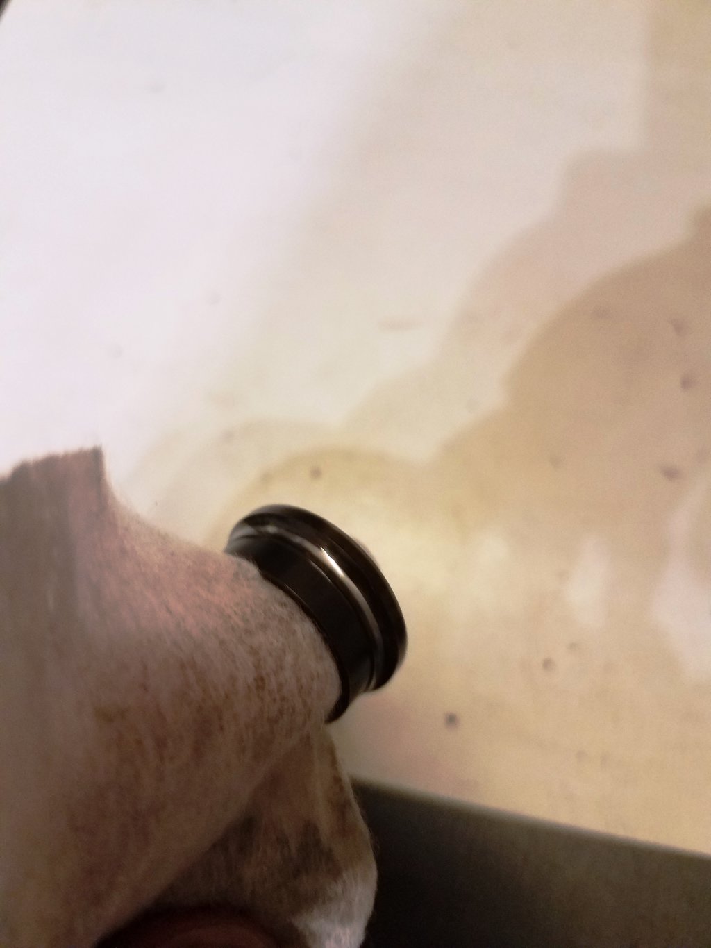

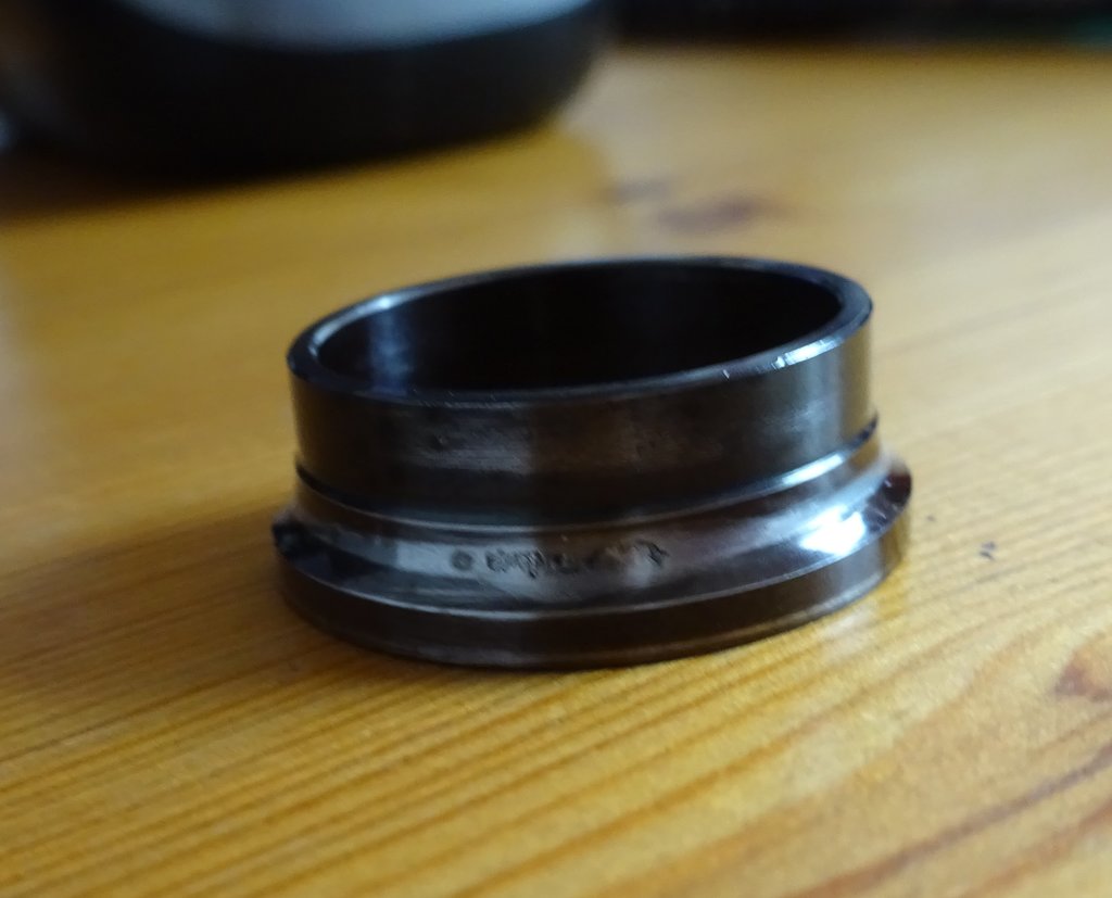

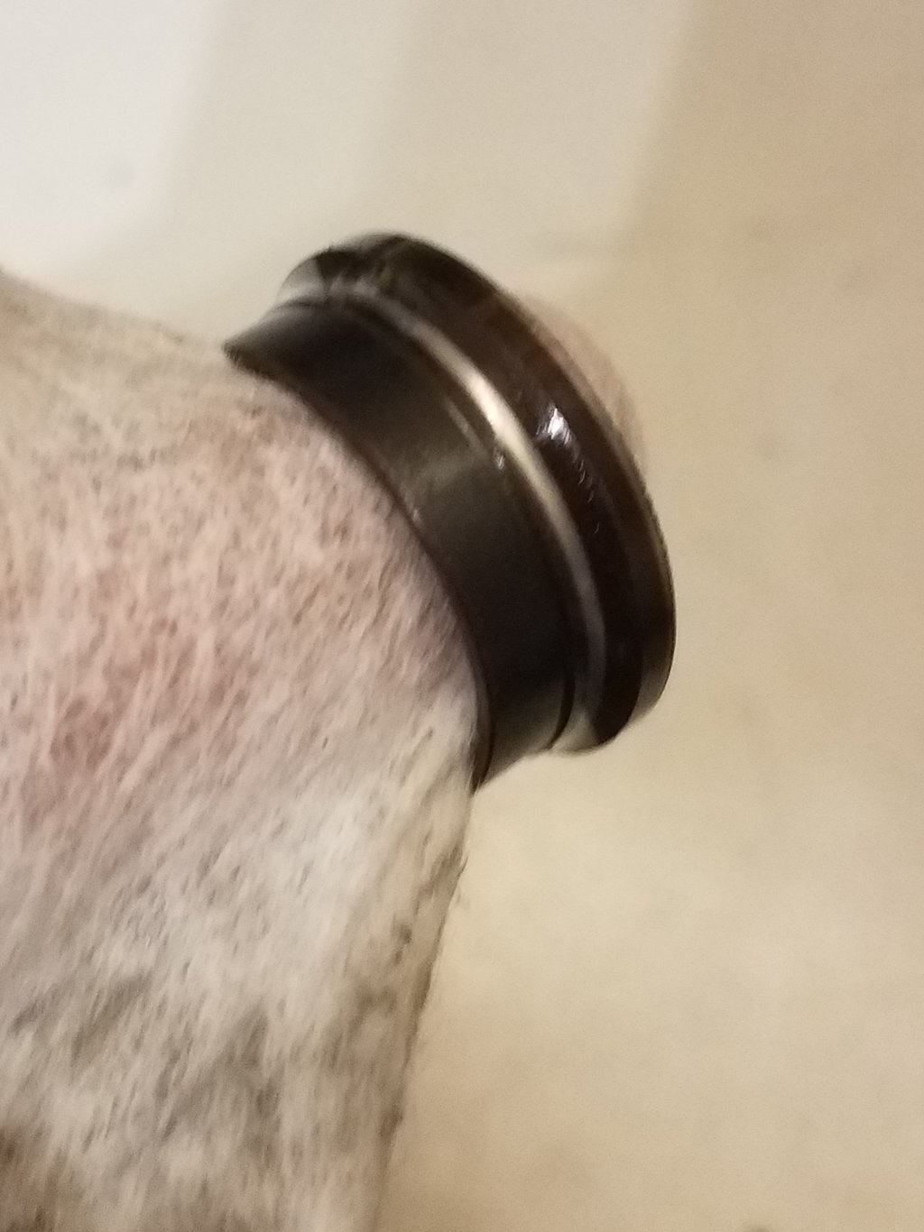

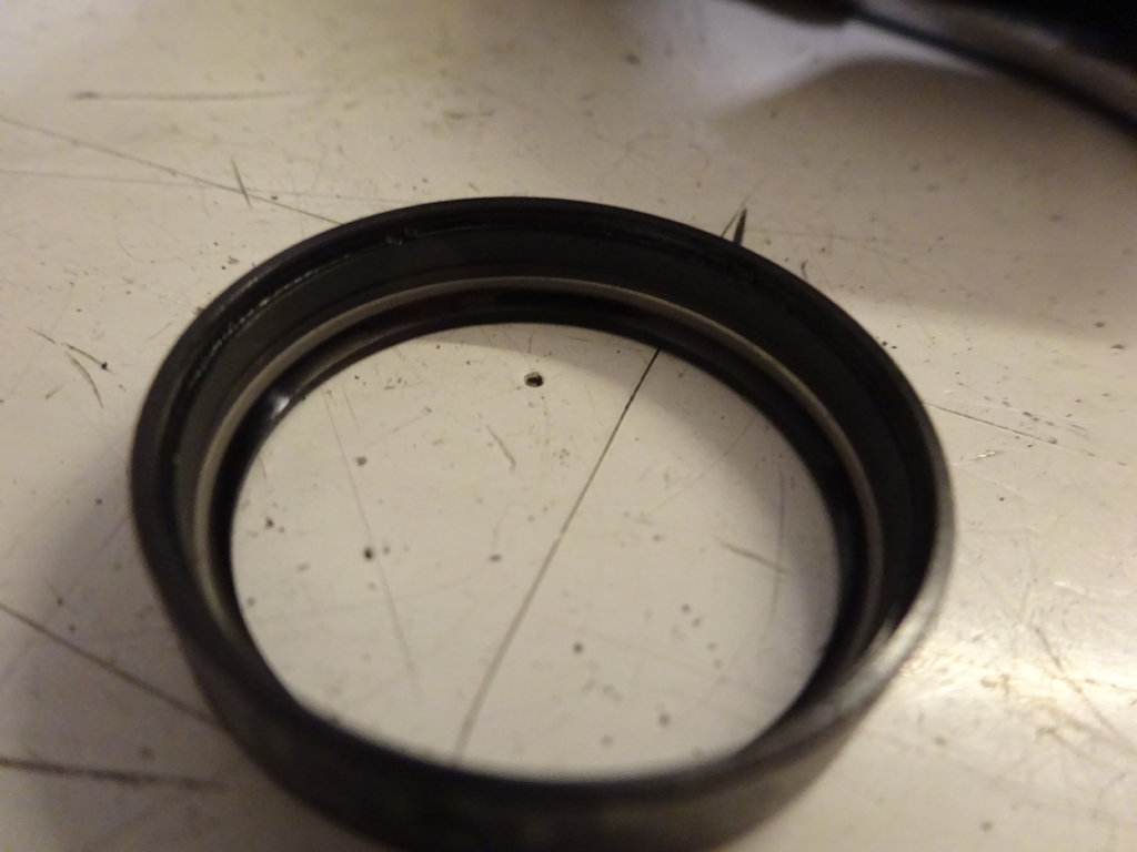

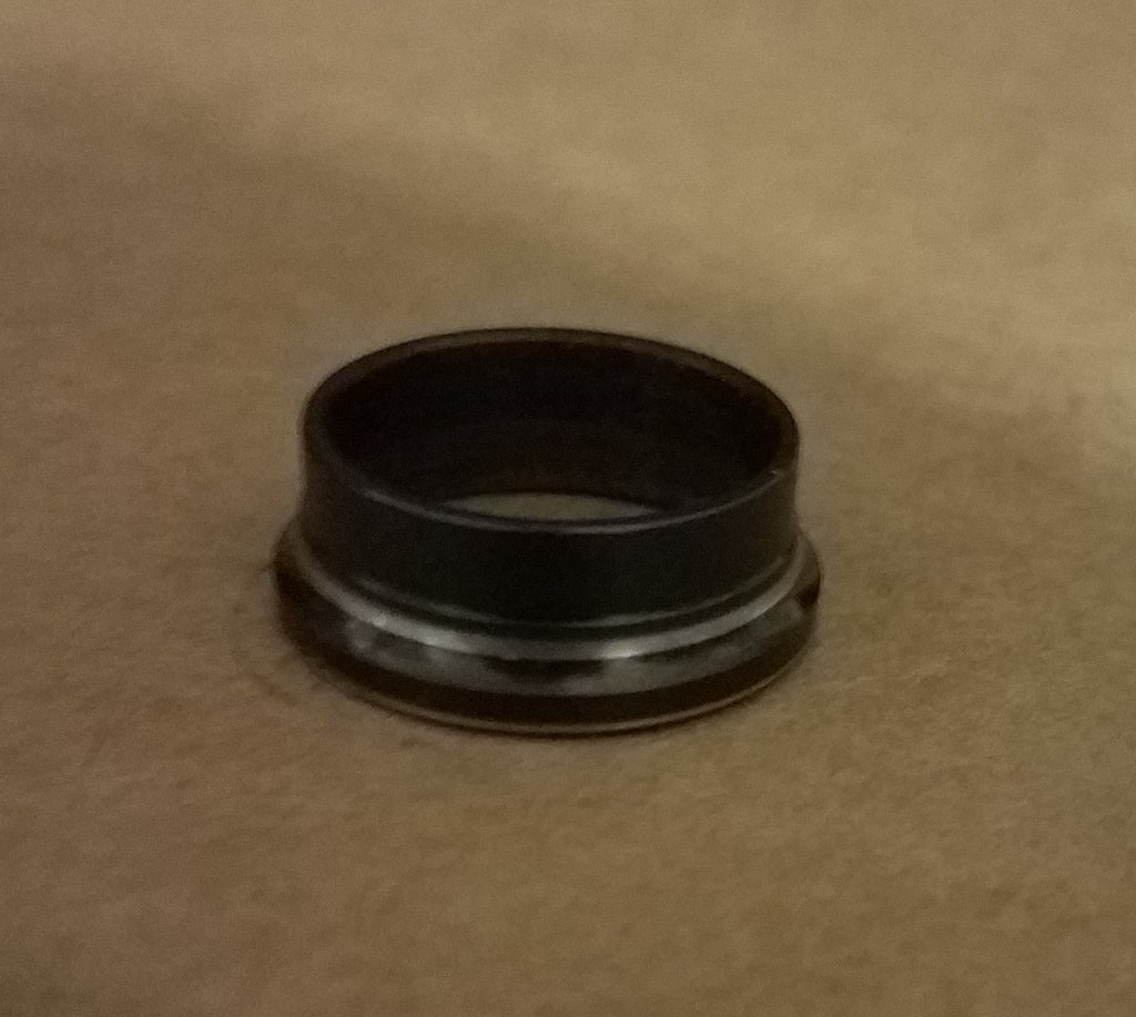

Aber hier mal ein paar Bilder.
Bei einem Konus sieht man recht deutlich das der durch ist.
Bei dem anderen eben nur den silberern Ring.
Wandstärke vorne 1,1 -1,2
Wandstärke hinten 1,2-1,4 wobei nicht Antriebseite, nicht so stark abgenutzt ist.
Meiner meinung nach "guter konus"
"schlechter Konus"

"schlechter Konus"
Ist dann okay: Bis 1,0 mm kannst du recht sorglich runterbremsen.
Der Konus ist in der Tat hinüber.
Schalen musst du dann mal mit der Lupe genau angucken: Den Unterschied zwischen "guter Laufbahn" und "kaputter Laufbahn" kennst du jetzt ja.
Und: Prophylaktisch auf jeden Fall auch die Kugeln tauschen - kostet nicht viel. Wäre ärgerlich, wenn da auch welche "einen Hau weg haben", du das nicht erkennst und die dann gleich wieder Schaden anrichten.
Hallo [U]Don Vito Campagnolo,[/U]
vielen Dank für deine Hilfe.
Also der von mir als schlecht Konus ist definitiv hinüber.
Der andere Konus (vom Vorderrad) Bild 1 und Bild 2 aber auch, oder? Interpretiere ich deinen Beitrag so richtig?
Also am Besten also vorne und hinten komplett alles neu.
