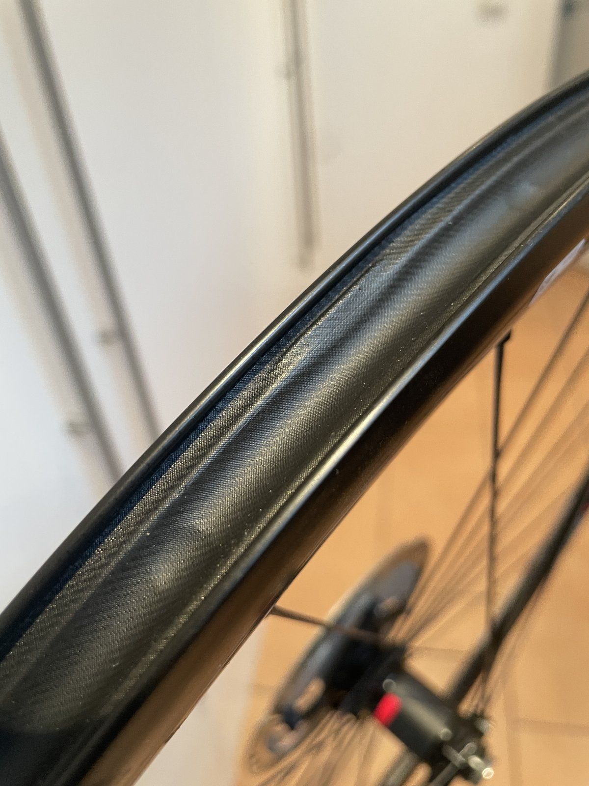

Nachdem ich heute 3 (!!) Platten hatte will ich auch mein Aero-Rad endlich auf TL umrüsten.
An meinem Ridley sind die Felgen "Racing 400 DB" von Fulcrum verbaut:
https://www.fulcrumwheels.com/de/fahrradrader/rennrad-laufrader/racing-4-db
Laut Website sind diese auch tubeless-ready. Aber was ist mit dem Felgenband? Ist das tubeless-ready oder nicht?
Laut Produktseite soll auch das Band schon tubeless-ready sein, aber ich befürchte, daß meine Felgen doch schon zu alt sind (2019) und zu der Zeit noch kein passendes Band verbaut wurde. Zudem steht auch nicht TR drauf. Was meint ihr?

@solution85 Danke für die schnelle Antwort. Woran machst Du das fest, dass das kein TL-Band ist?
Weil das schon verklebt aussieht...

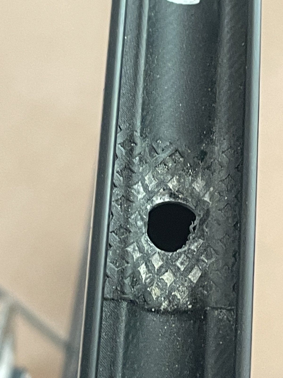

Doch, Nieppellöcher sind da, sieht auf diesem Foto so aus, oder?
Tubeless Felgenband ist normalerweise komplett glatt und die Enden sind nicht miteinander verschweißt. Im Prinzip kann man sich das wie stabileres Tesafilm oder Paketklebeband vorstellen.
Servus, das ist das normale Felgenband von Fulcrum. Das ist nicht Tubeless tauglich. Das gleiche war in meinen Racing 7 auch drin. Ich habe gewechselt auf 2bliss ready in 23mm das passt hervorragend und funktionierte sehr gut.
