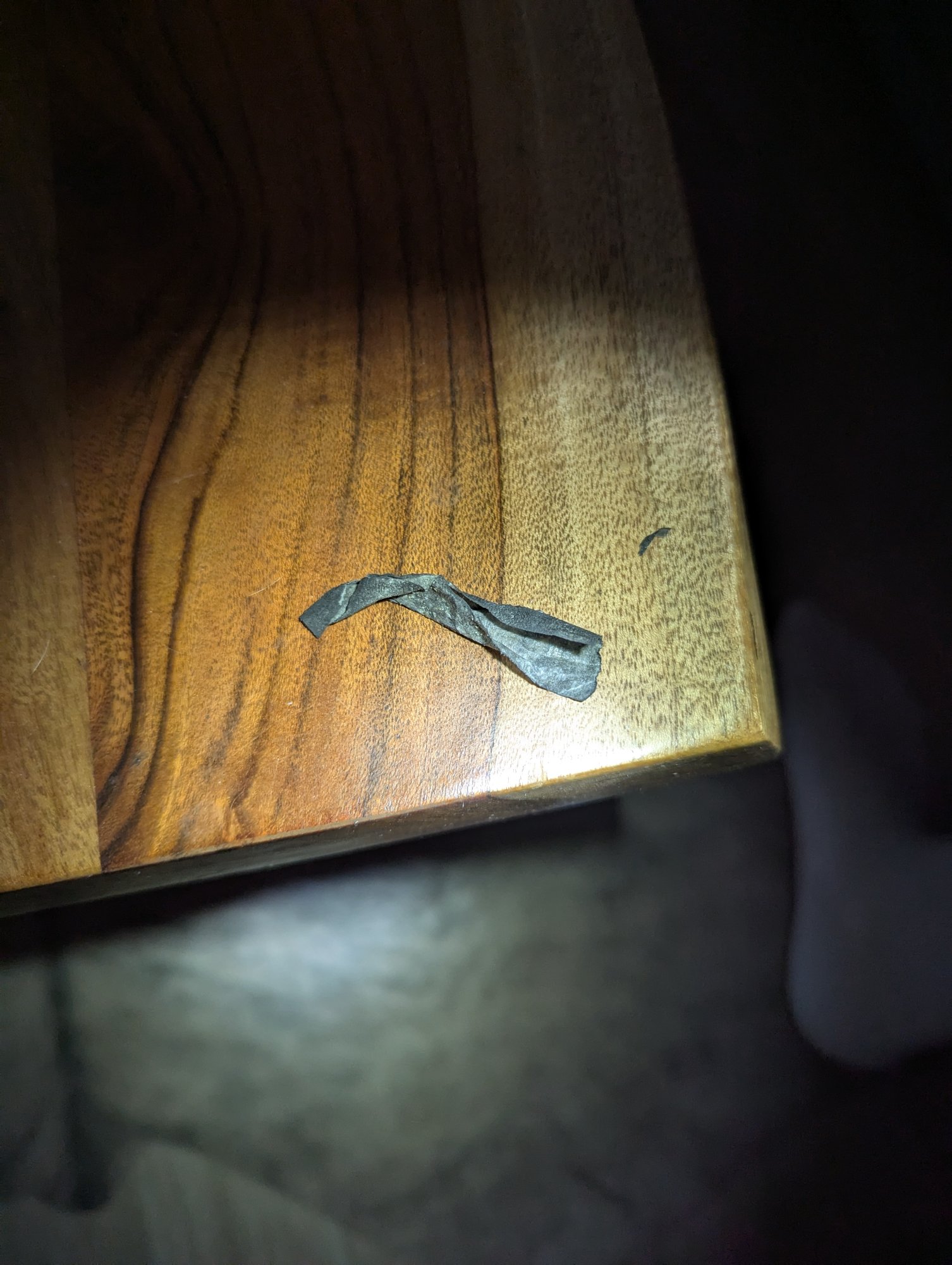

Moin,
das erste (und letzte Mal) einen gebrauchten Laufradsatz gekauft.

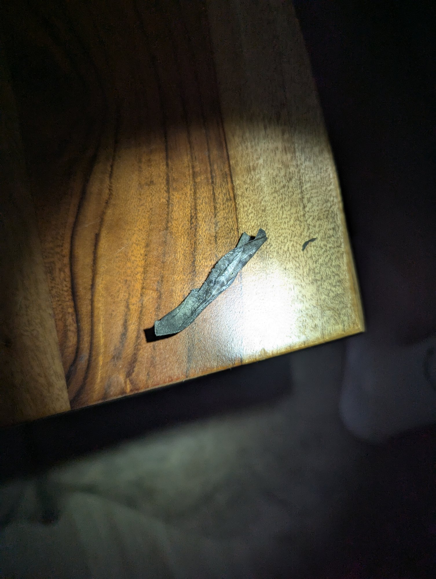

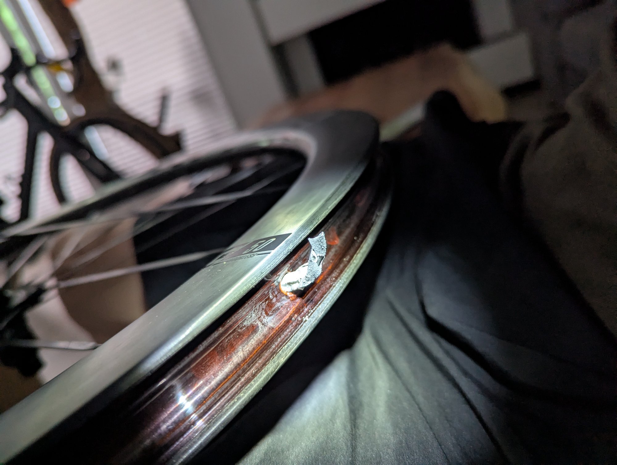

Beide Laufräder des Satzes hatten Fremdkörper IN der Felge. Beim vorderen Laufrad war es anscheinend nur ein kleines Stück vom Tubeless-Band, beim hinteren Laufrad frage ich mich allerdings, was genau das ist (Klebeband?) und noch mehr, wie zum Teufel das IN die Felge kommen kann.
Seht selbst:
Habe ich aufwendigst mit der gebogenen Zeckenpinzette meines Hundes herausoperiert. Dabei im Mund die Taschenlampe. Geil.
War nervig und wird auch dem Vorbesitzer aufgefallen sein (war nicht zu überhören das Knistern).

Wenn es sich um eine CFK-Felge handelt dann wird es ein Rückstand von dem Blasschlauch sein welcher während des temperns in der Felge mit Druck beaufschlagt wird. Macht man um das Material zu komprimieren und damit möglichst keine Lufteinschlüsse zu haben. Das wird auch in der Rahmenfertigung so gehandhabt. Da das Material nicht viel wiegt bleibt es nach der Fertigung einfach drin.
