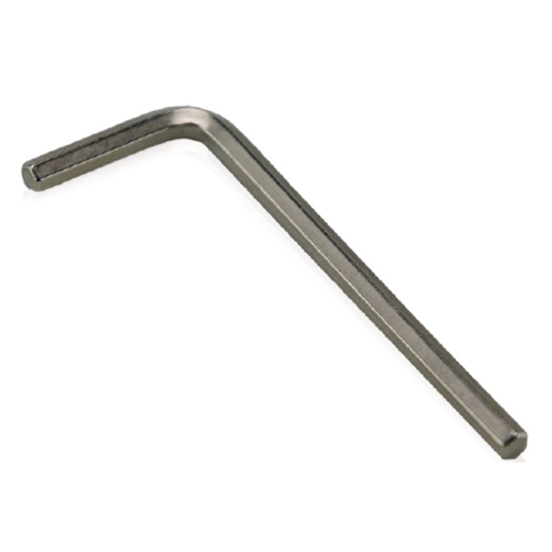

ich habe hier ein gebrauchtes Fuji Hinterrad liegen und will den 8-Fach-Freilaufkörper demontieren, um einen für eine 6-Fach-Kassette zu montieren. Ich bekomme ihn aber nicht ab. In irgendwelchen Tutorials nehmen die Leute nach Demontage der Achse immer einen 10er Imbus. Das geht bei mir aber nicht, weil wenn überhaupt Imbus, ist der 10er viel zu klein. Ein 12er zu groß. Vielleicht ist so eine Buchse auch gar nicht vorhanden. Gibt es noch andere Befestigungstechniken für einen Freilaufkörper ?

Du mußt den Rest nur aufspacern. 10er Inbus ist korrekt, wenn es sich um eine Shimano-Nabe handelt.
Achso... Ich bin noch nicht so bewandert in Fahrradtechnik. Ich dachte, ich muss dann extra einen kürzeren Freilaufkörper nehmen. Womit denn spacern ? Vielleicht ist es keine Shimano Nabe ?! Ich sage immer Imbus und diese Bezeichnung soll laut Duden auch völlig ok sein;)

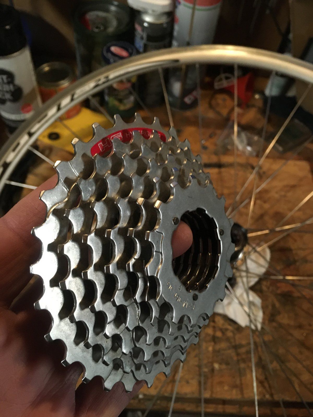

Also ich habe eine 6-Fach Hyperglide Kassette hier liegen...keinen Schraubkranz
Glaub ich nicht. Vielleicht eine 7fach, der ein Ritzel fehlt.
Ansonsten: bei Cassettennaben ist der Freilauf Bestandteil der Nabe. Man kann ihn zwar austauschen, das Tauschteil muss jedoch explizit kompatibel sein.
Kann sein, dass meine irgendein China Fake ist. Aber den Unterschied zwischen Uni und Hyper kenne ich auch schon. Ich brauche es für einen alten Stahlrenner. Deswegen ist 6-fach schon alles was geht.IMG_1043.JPG

Das ist eine 7- oder 8fach-Kassette, bei der das Abschlussritzel (und eventuell ein weiteres) fehlt.
Edith sagt, das ist mit hoher Wahrscheinlichkeit eine 8fach-Kassette mit fehlendem 13er und 12/11er Abschluss.
Für 6fach brauchst Du eine Schraubkranznabe nebst passendem Schraubkranz. Isso.
Kann sein, dass meine irgendein China Fake ist. Aber den Unterschied zwischen Uni und Hyper kenne ich auch schon. Ich brauche es für einen alten Stahlrenner. Deswegen ist 6-fach schon alles was geht.Anhang anzeigen 731342
Ist 7-fach, mit 7-fach Spacern. Dir fehlt nur das gesteckte Abschußritzel
Dagegen 6-fach waren ein 5er-Block UG-Ritzel (mit 6s-Spacern) und ein geschraubtes Abschlußritzel.

Und zu abschrauben der Hohlschraube braucht man einen 12 mm Innensechskantschlüssel , nicht 10 mm , die Achse ich doch schon 10 mm dick , wie soll das gehen bitteschön .
Edith: 10 mm stimmt doch , Irrtum meinerseits.
