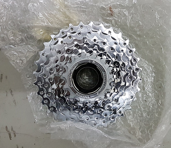

Suche unter: Freewheel 9 Speed
Der hier könnte passen und macht einen guten Eindruck: Sunrace
Hier die Herstellerseite: Link , unten sind auch 8 und 10fach Schraubkränze zu sehen:
Ein anderer Hersteller, deutlich günstiger : CSQ
In diesem Video wird ein DNP verbaut
Ob das dann alles mit der Mavic Nabe funktioniert und zu deiner Schaltung passt, must Du ausprobieren.
Daher empfehle ich, das mit einer neuen Kette und einem sauberen Schaltwerk und sauberen Kettenblättern zu testen. Falls es nicht geht, ist der Schraubkranz noch sauber oder leicht zu reinigen und Du kannst ihn ggf zurückschicken. Vielleicht auch mal vorher beim Versender anfragen.

Ich habe noch einen ca. 200 km benutzen Sunrace im Keller liegen.
Solltest Du Interesse daran haben schreibe mir bitte eine Uha.
