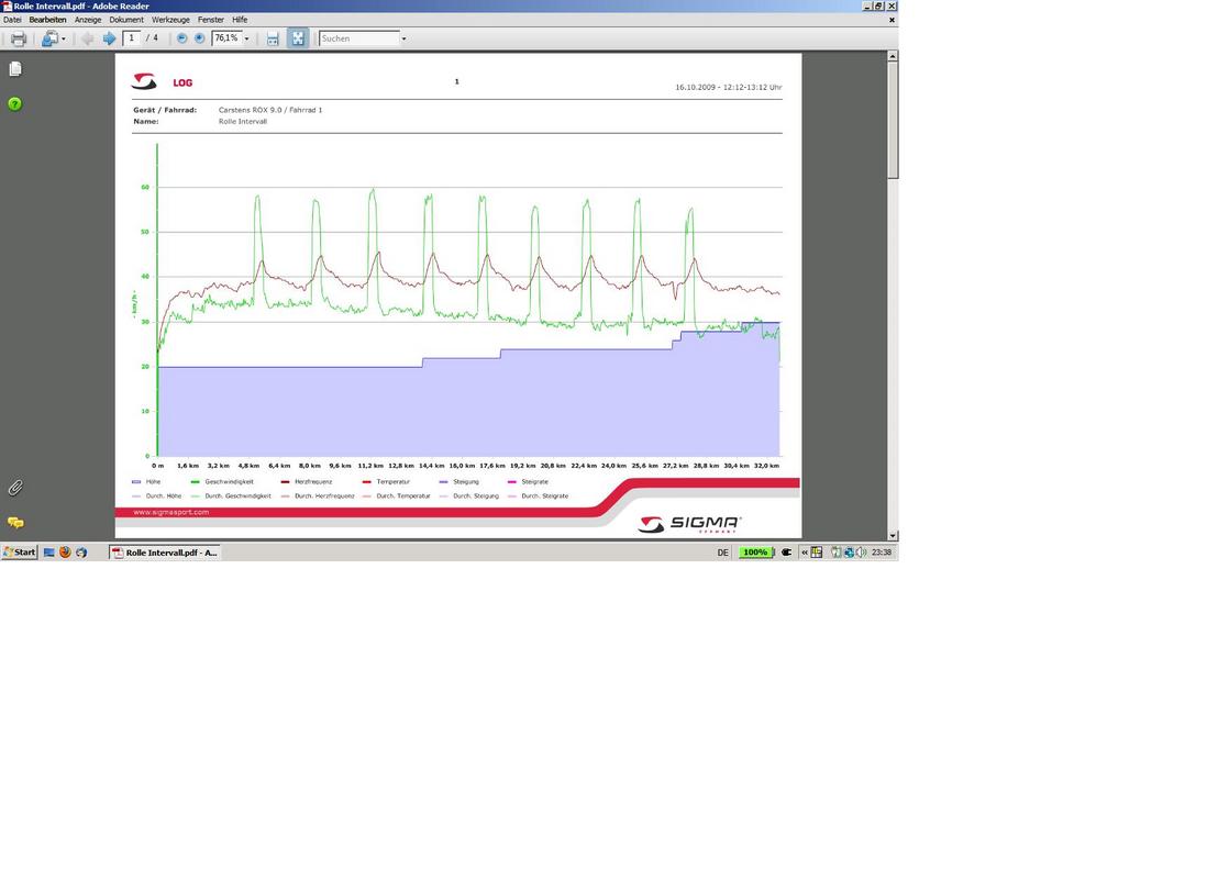

Wie mein Vorredner, habe ich für vermutlich das gleiche Appel/Ei Bundle, eine gebrauchte Tacx Sporttrack. Ich finde das Training auf dem Teil durchaus sinnig. Nach ner Stunde bin ich Sacknass und schön ausgepowert.
Damits nicht langweilig wird, was auf der FR eh nicht passiert, mach ich gern Intervalltraining auf dem Ding. Ich versuche es in 50-12 durchzufahren. Gelingt mir noch nicht. Geschwindigkeit nimmt mit der Zeit leicht ab. Da muss ich dann doch schalten.
Sieht so aus:
10 min warmfahren, 30sec volle Pulle bzw. was geht oder ich mir zu traue, 4,30min easy, wieder 30sec Volldampf, usw. Das Ganze 9x dann 10 min ausradeln und schon ist die Stunde um.
