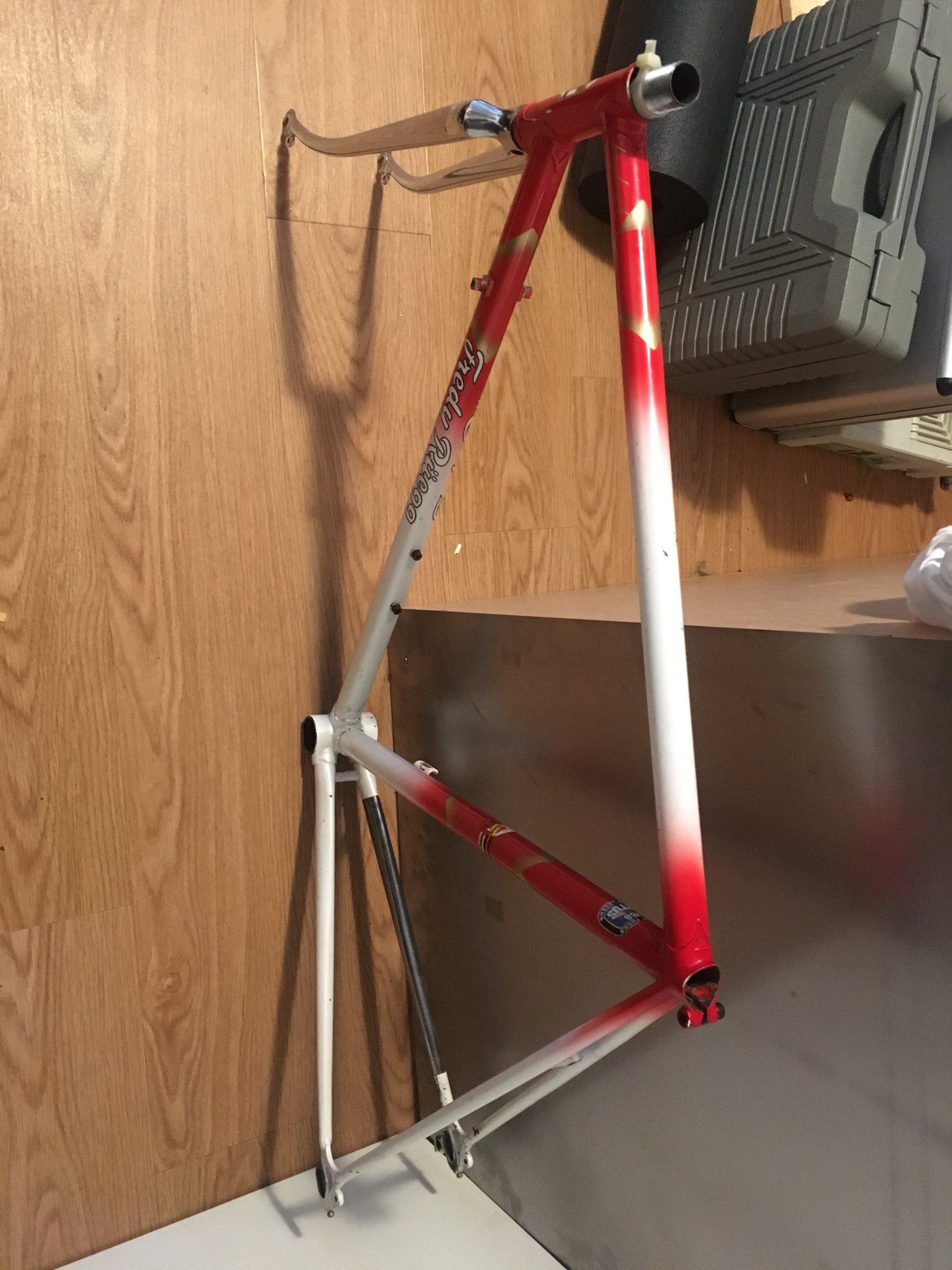

ich bin neu im Forum und habe ein paar Fragen zu einem alten Rahmen den ich mir kürzlich gekauft habe.Das Bild ist beigefügt.
Was für Anbauteil waren da ursprünglich dran? Sollte man Teile wie zum Beispiel Tretlager und Steuersatz gebraucht oder neu( quasi modern mit gleichen Maßen) kaufen? Vorbau und Lenker waren ja wahrscheinlich aus Stahl, gibt es die in der gleichen Optik, also Dicke, aus Alu?
Muss ich die hintere Gabel aufbiegen, wenn ich ein Fixie daraus bauen will oder könnte ich eine Bahnradnabe aus der Zeit nehmen?
Gibt es Alufelgen die diese Chromoptik haben? Beim Suchen hatte ich nur welche mit der Aluoptik..

Was willst Du denn genau aufbauen? Vielleicht verbuxelst Du ja hier die Begriffe ähnlich wie bei der hinteren Gabel, die eigentlich Hinterbau heißt und für Fixed und SingleSeepd eignetlich nicht zwangsläufig aufgebogen werden muß.
Willst Du zukünftig mit Starrgang (sog. Fixie) oder mit nur einem Gang aber Freilauf (sog. Singespeed) unterwegs sein?
Dein Rahmen kommt nach grober Schätzung aus den Achtzigern. Damals waren die Anbauteile schon aus Alu und nicht mehr aus Stahl. UNd ja, Du kannst Dir aussuchen, ob Du mit NOS-Ware, Gebrauchtteilen oder Neuware aufbaust. Preislich wird NOS-Ware gefolgt von Neuteilen die teuerste Option darstellen. Es hängt also mit Deinem Budget zusammen.
Jetzt sollten wir aber wohl erstmal an den Grundvoraussetzungen für egal welchen der beiden Umbauten arbeiten. Das geht am Besten mit etwas Lektüre und dem guten alten Onkel Sheldon (Brown) z.B.

Es soll ein Starrgang werden. Aber natürlich 2 Bremsen haben. Meine Idee war den Steuersatz und das Tretlager möglichst neu zu haben. Sind ja die Teile die sich am meisten bewegen, macht das Sinn?
Bei dem Rest würde ich aus Geldgründen schon zu Gebrauchtteile tendieren.

Aufweiten wirst du den Hinterbau nicht müssen, eher im Gegenteil. Bahnnaben haben 120mm Einbauweite, dein Rahmen dürfte 126mm haben. An der Stelle bitte nicht zusammendrücken (auch wenn Stahl das wohl ab kann..), sondern die Nabe mit Scheibchen zwischen Konus und Kontermutter um 6mm aufspacern.
Wellenlänge des Innenlagers (neu und Patrone ergibt wegen der Auswahl an Längen meiner Meinung nach schon Sinn) anhand der zu verbauenden Kurbel in Abstimmung mit der Kettenlinie der Nabe wählen. Da hat dir @Don_Camillo ja schon alles nötige verraten.
Steuersatz geht auch gebraucht und günstig, wenn die Laufflächen kein Pitting haben (nicht von den Kugeln eingedrückt sind) und die Kugeln noch schön glänzend und nicht matt angelaufen sind. Ansonsten kann ich da an der Stelle in neu einen schönen klassischen Dia-Compe empfehlen. Baut flach, ist gut eingestellt und vor allem sehr gut eingepresst/verbaut haltbar und günstig.

Um eben nicht zuviel Geld zu verbrennen wäre mein Vorgehen so:
-Neco Patrone,weil die super im Alltag funktioniert und Du kannst beim Einbau weniger falsch machen als bei einem Innenlager,wo Du das Spiel selbst vernünftig einstellen musst...Preislich ist die Patrone auch die günstigste Variante in neu...
-beim Steuersatz Tange Levin(auch ruhig neu),da der klassisch schick ausschaut meiner Meinung nach...Natürlich musste den einstellen,aber eventuell hast Du ja Hilfe mit etwas Erfahrung,sonst wirst Du das aber auch selbst hinbekommen...
Restliche Teile wie Kurbel,Bremsen,Sastü usw.können periodenkorrekt sein,müssen aber nicht...

Also beim dem Budget: Ich bin gerade nicht in der Lage sehr viel Geld dafür auszugeben (maximal über ein paar Monate 100-200 €). Aber ich möchte das Fahrrad ja länger als 1-2 Jahre fahren und deswegen würde ich schon gerne wissen was Original verbaut wurde, da ich es mir bestimmt irgendwann mal so aufbauen kann und es mich auch einfach interessiert!
So deswegen immer noch die Frage, was waren da früher für Anbauteile dran?
Ich weis ja jetzt was die Lowbudgetvariante ist. Was Tretlager und Steuersatz angeht, würdet ihr mir da aber auch Originale (ggf. gebraucht) empfehlen, wenn ja auf was, außer die Laufflächen kein Pitting haben, muss ich noch achten?
Oder gibt es die beiden dann auch als NOS- Ware?
Rüegg hat Teile von verschiedenen Herstellern verbaut, man kann alte Shimano und Campa nehmen. Dies ist kein altes Velo, dann Shimanoteile. Neu bekommt man mit Geduld alle Teile, aber dies wird mit hohen Kosten ablaufen. Ich würde gebrauchte alte Shimanoteile nehmen, 105 oder 600, kommt dann mit dem Budget hin.

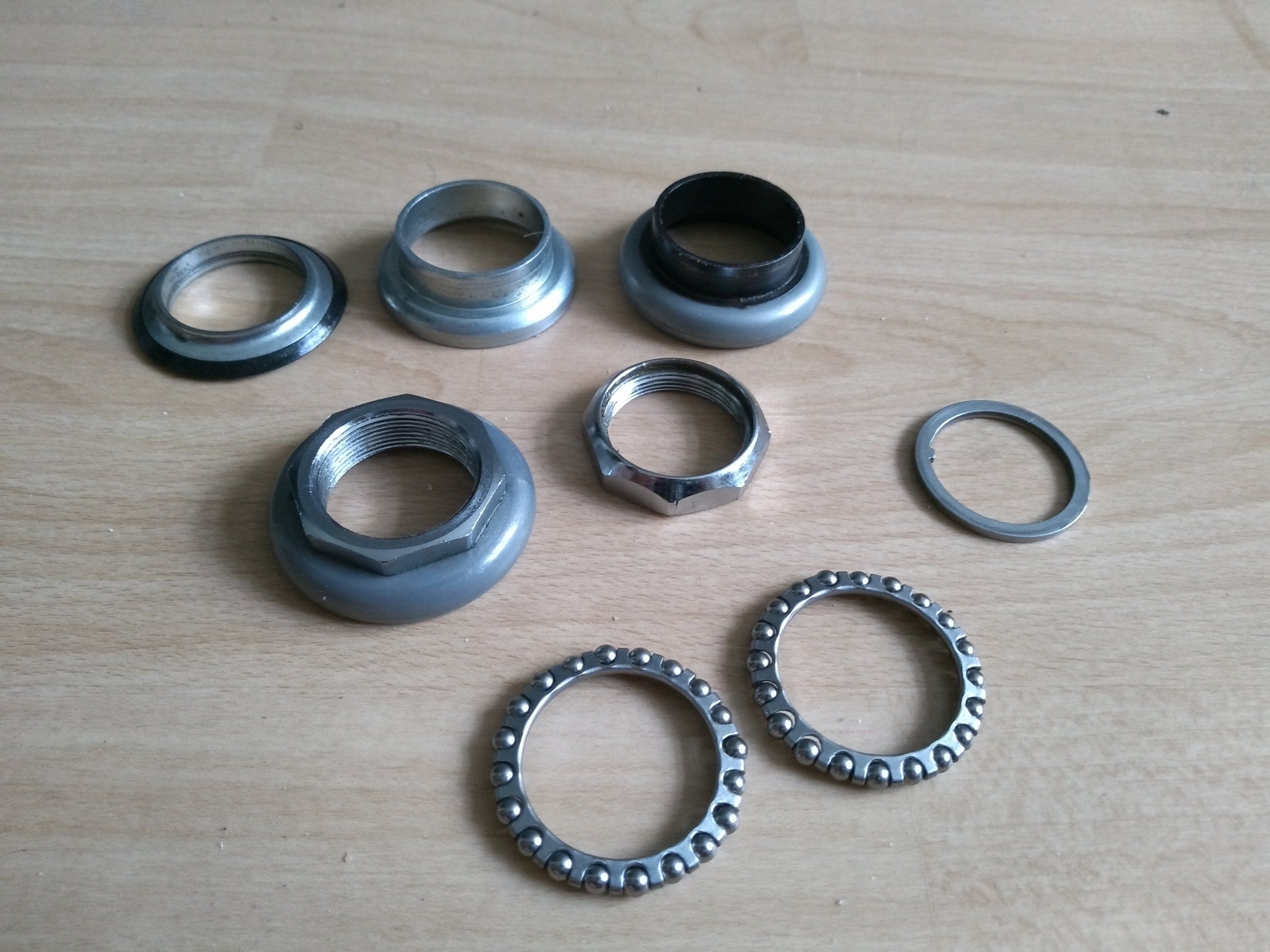

Wenn es günstig in gebraucht sein soll, wie @pstuerm vorschlägt, hätte ich hier noch einen Shimano Exage mit grauen Schalen.
