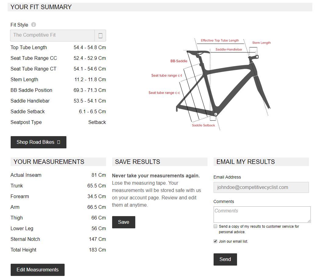

Eingestellt habe ich nach: Comp.JPG
Passt auch alles.
Rad ist ein Fuji Roubaix von 2015.
Ich sag mal, deine Wasserwaage ist kaputt(Sattel nie und nimmer in Waage):) und du mußt ein Sitzriese sein. Lange Arme, kurze Beine? Für mich sieht der Abstand Sattel zu Bremsgriffhaltung sehr lang aus.
Auf deinem Bild steht das Vorderrad auch noch höher als das Hinterrad, was ganz schön täuschen kann.

Naja Rad gerade gestellt, wasserwage auf die erste fläche der NAse und ich habe eine minimale Neigung nach vorne.
Ich bin 183 aber habe nur eine Schrittlänge von 81cm, das Vermessen (siehe oben) gibt 53,5cm sattelspitze Lenkermitte vor, das passt genau.
Vorbau ist 110mm wie empfohlen und das OR passt ebenfalls bis auf 5mm.

Nach deiner Ausführung sollte die Sitzposition passen. Allerdings ist ein Rollentrainer nicht das optimale Mittel um einen Sattel zu testen. Man sitzt da zuviel auf dem A..., und das auch noch mit viel Druck. Wie geht es dir auf der Straße?
