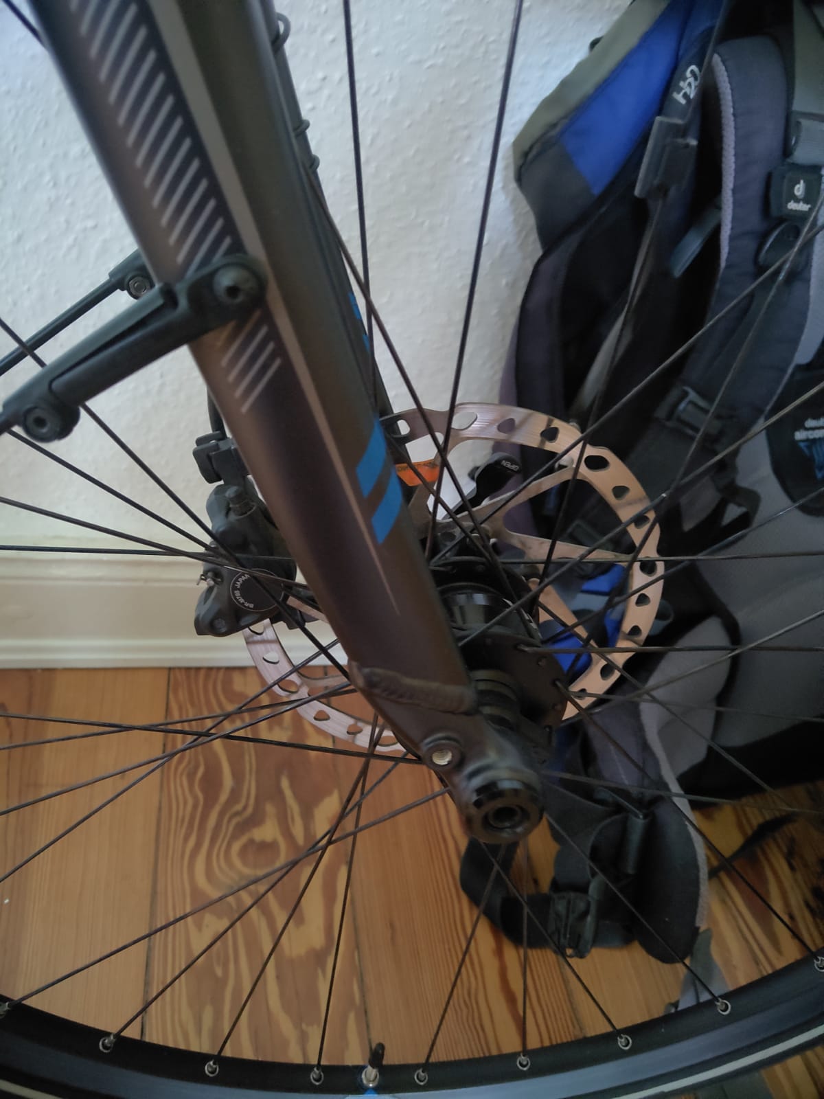

Ich hätte für mein Stevens Tour Lite 8X gern einen Lowrider vorn und dann 2 Vaude Aqua front dran.
Nutze ich dann die Ösen, wo jetzt die Schutzbleche montiert sind und die 2 Gewinde an den Ausfallenden (siehe Bild) oder wie kann ich daran einen befestigen?

Vielen Dank für die Hilfe. Also nach meiner jetzigen Messung (auch wenn ich die Strecke b nur grob im rechten Winkel ausgemessen habe), müsste er passen.
Was ich mich frage ist, wo dann die Schutzblechstreben befestigt werden? Kommen die dann über das Befestigungsloch des Tara und werden ein wenig breiter gebogen oder ist an der Tarahalterung noch ein extra Loch dafür?
Vielen lieben Dank Euch
Die Strebe muß dann halt länger sein-ESA Vario/ECS heißt sie- und wird unten an der hinteren Trägeröse verschraubt. Sollte eigentlich im ordentlichen Radladen erhältlich sein.
