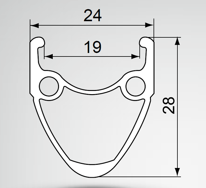

Hier die richtig stabile von KinLin:

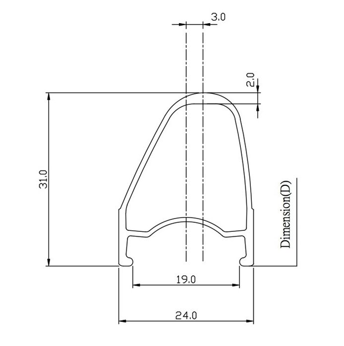

Ansonsten hier: Remerx Grand Rock für alle Fälle.
