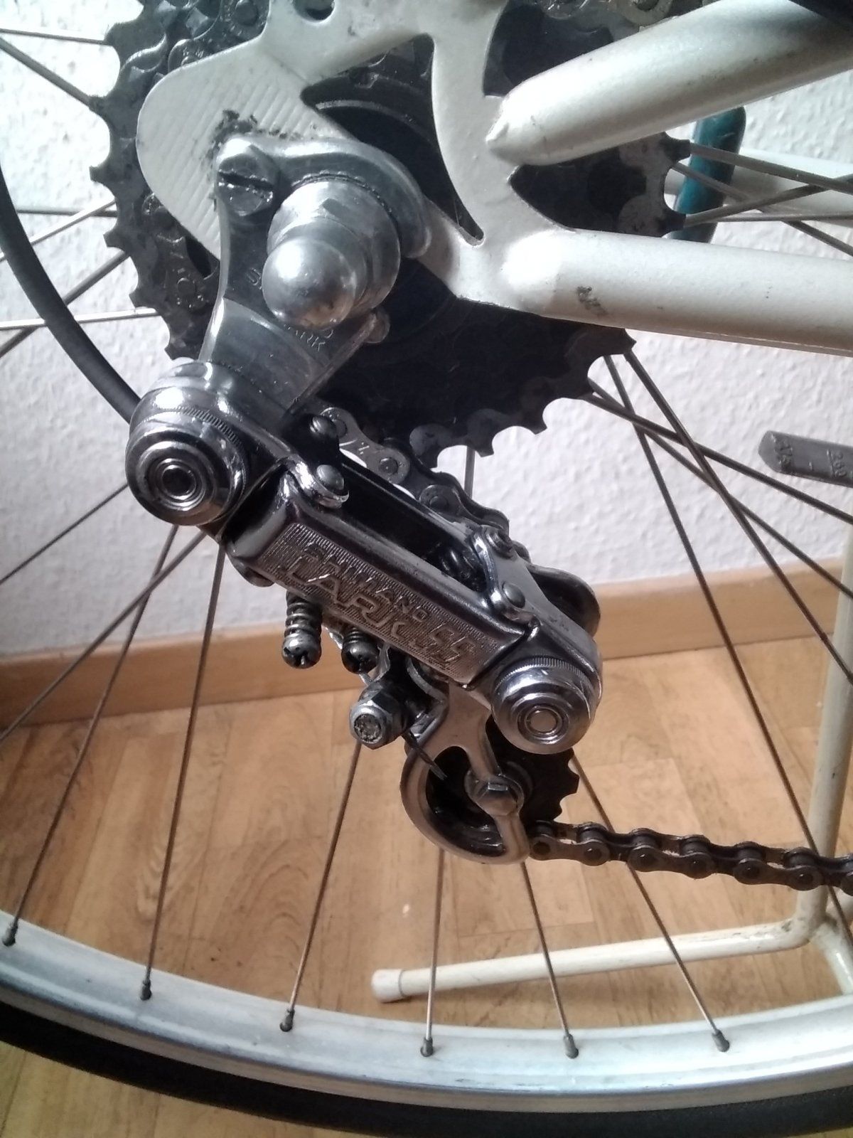

Shimano Lark SS von 71 .Schaltet genau so präzise wie DA 2
Jetzt brauch ich nur noch ein Grand Sport Campa von 72 um feststellen welches
besser verarbeitet & besser schaltet

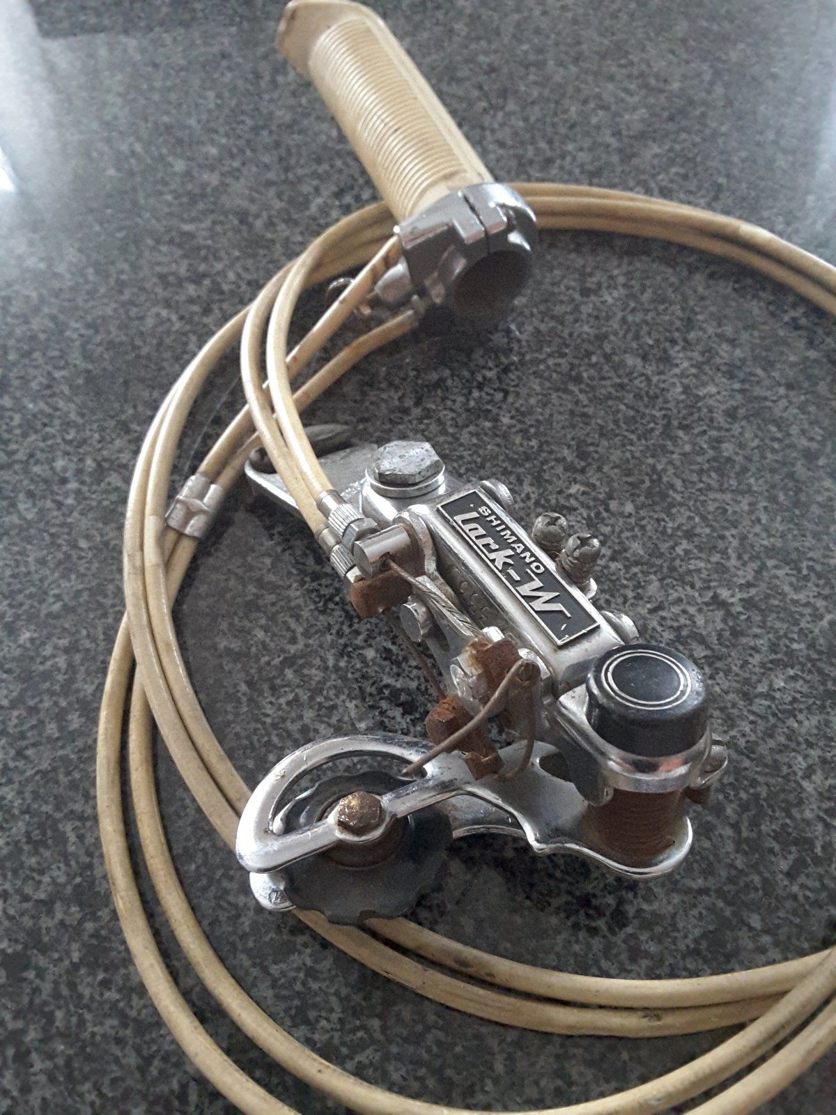

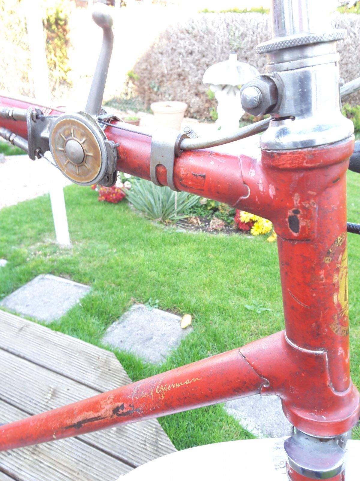

So ein Fossil habe ich auch noch. Soll angeblich die erste Gripshift überhaupt sein.
Hab sie allerdings noch nirgends verbauen können.

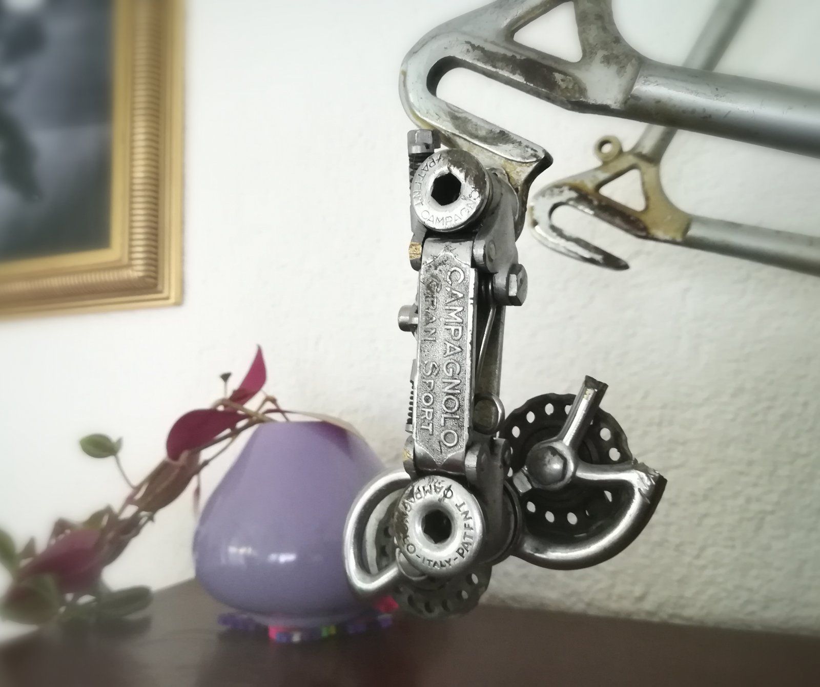

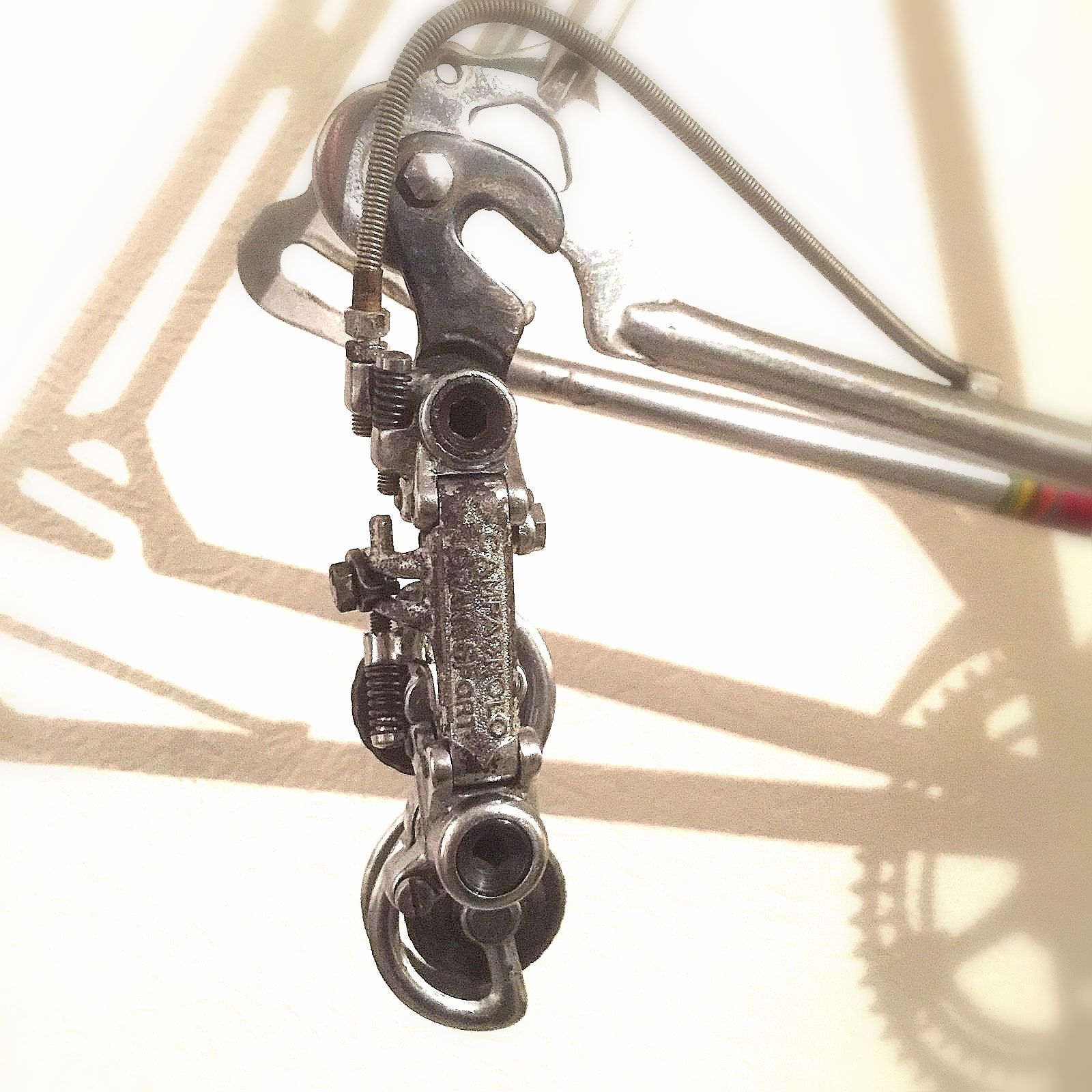

Das Gran Sport war aus Bronzeguss ... hier ein patiniertes an meinem Preisser

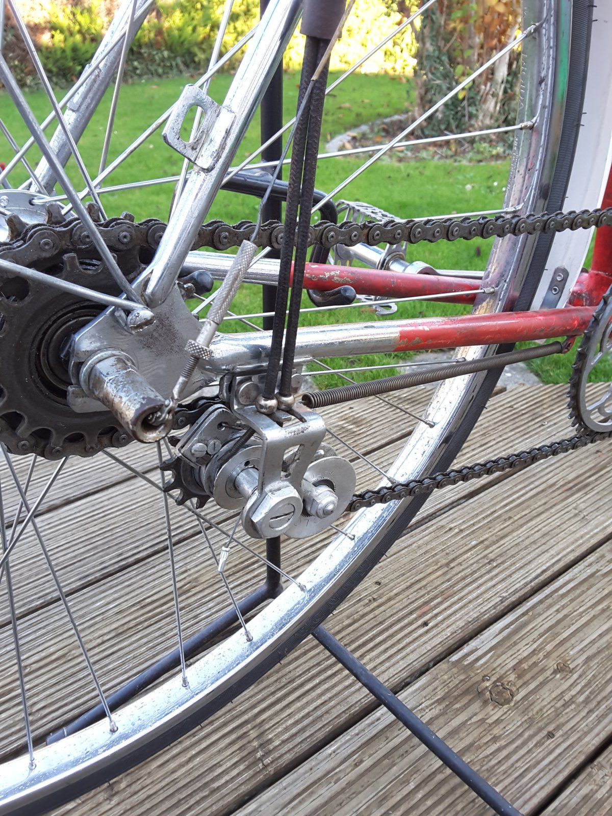

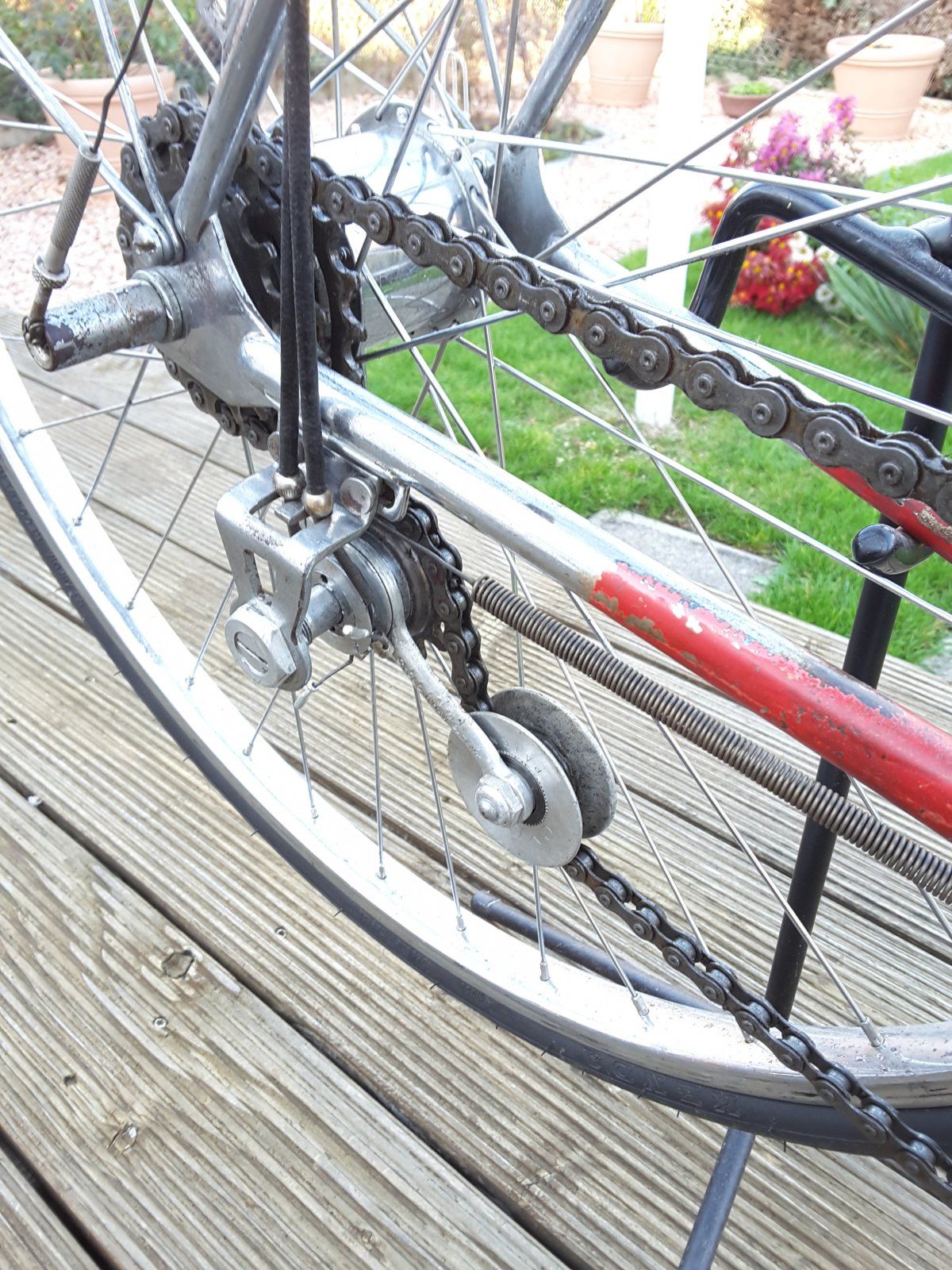

... Und eins der 1. Version von 1951/52 ... noch immer nicht Fossil, aber schon mit Parallelogramm
Sehr interessant! Doppelzügig = Zwangsführung ohne Federbelastung des Zuges wie bei den einzügigen moderneren Schaltwerken? Ähnelt doch sehr dem vom Heine so propagierten Nivex-Schaltwerk. Zauberwort: "Desmodromisch".

Mein Lark SS hat keine " Blutkanten" da war das Stanzwerkzeug wohl noch scharf
Man muß schon sagen, dass Campa da in der Ausführungsqualität besser war, auch wenn die Funktion der Belchprägeteile ohne Makel war.

Genau, die Verschiebung der Kettenlinie erfolgt mittels durchgehendem Zug, also ohne Federrückstellung. Lediglich die Kettenspannung erfolgt über die Feder.
