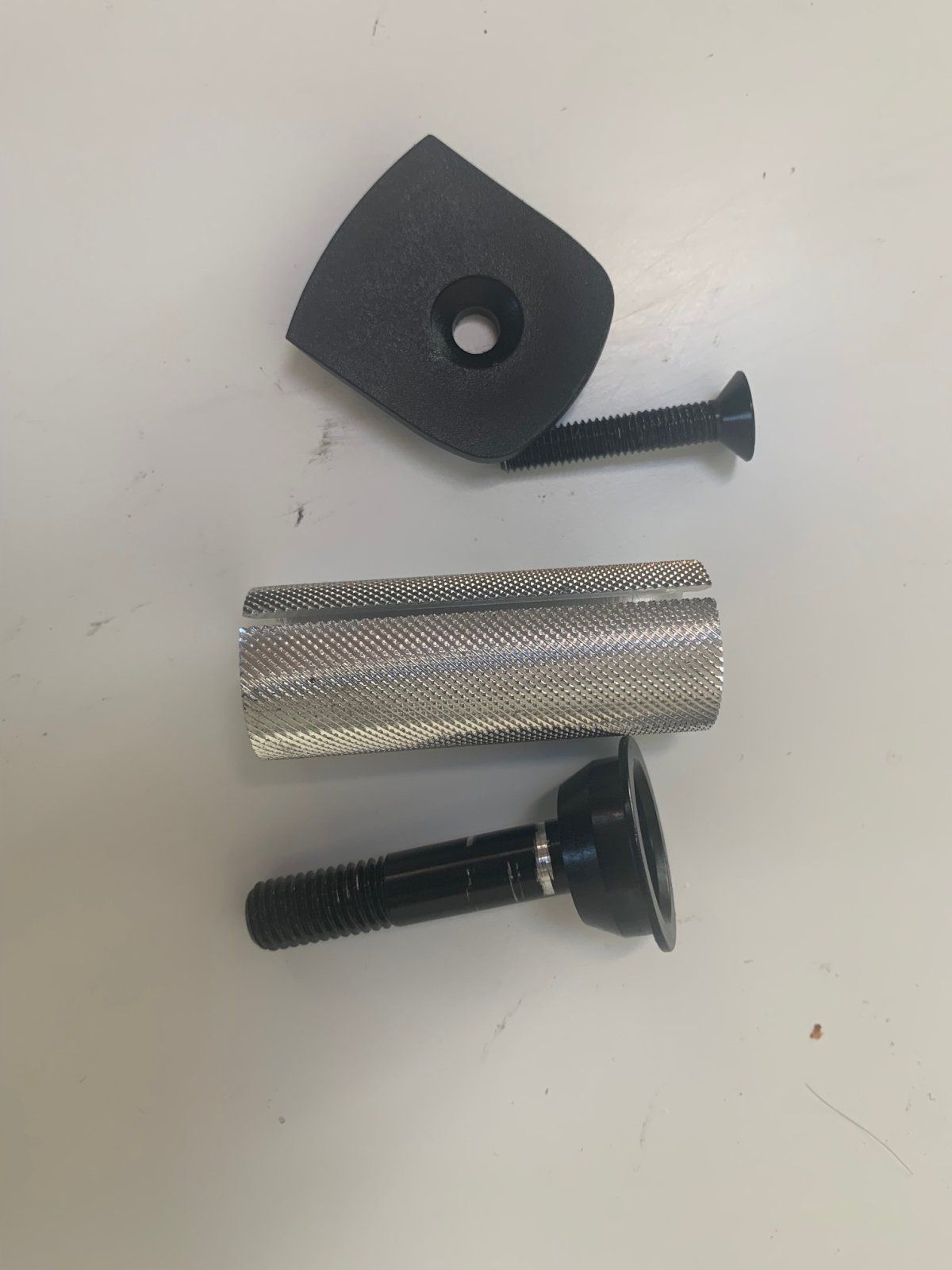

Hi,
Ich wollte heute mein Focus Izalco Max von seinem Spacer-Turm befreien. Ende vom Lied ist nun mehr jedoch, dass ich nicht mehr an das untere Ende des Compression Plugs gelange und diesen auch nicht gelöst bekommt. Hat noch jemand eine Idee wie ich das Problem beheben kann?

Ist der Gabelschaft nicht unten offen, damit von da aus mit einem Stab stochern kannst?
Ansonsten: Lange Schraube oder einen Schweißdraht mit gebogenen Haken versuchen.
edit:
Schweißdraht steht für einen dicken Draht, kann auch ein Kleiderbügeldraht sein.
@prince67 die Gabel ist unten nicht offen, abgesehen von der Bremsleitung. Ich habe auch eher den Eindruck, dass untere Teil sitzt fest. Zumindest bewegt es sich nicht. Rad umdrehen und schütteln hatte auch keine Wirkung.
Beim aktuellen Modell vom izalco kannst du von unten die bremsleitung bis in den Gabelschaft führen - auch bei den günstigen Modellen, wo es eigentlich nicht vorgesehen ist. Bisschen stochern dann geht das. Wenn du das schaffst, dann kannst du so evtl. Das Teil raus „drücken“ wird ja nur verkantet sein und sollte nicht viel Druck brauchen.

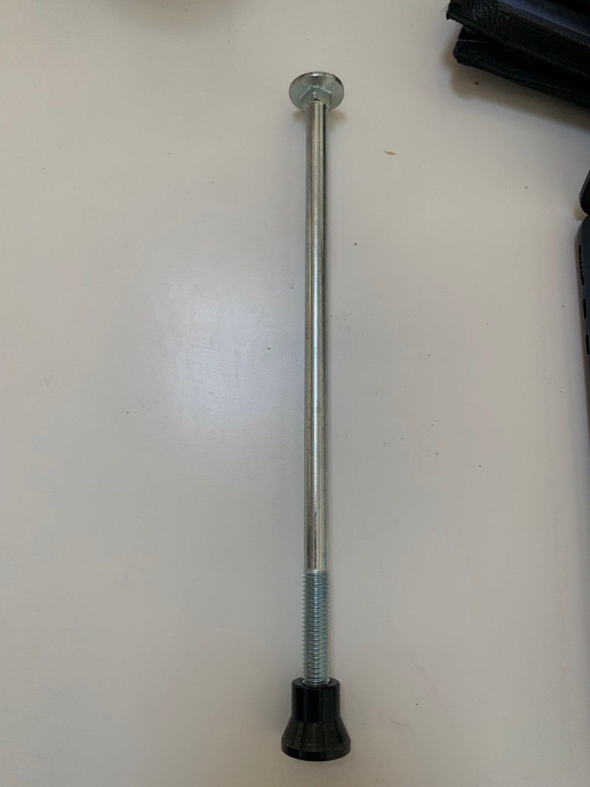

Ich habe es hinbekommen die Lösung war eine rund 20cm lange Schraube, rütteln und hochziehen.
Danke für eure Hilfe, mit drücken von unten wäre es wahrscheinlich nicht gegangen.
