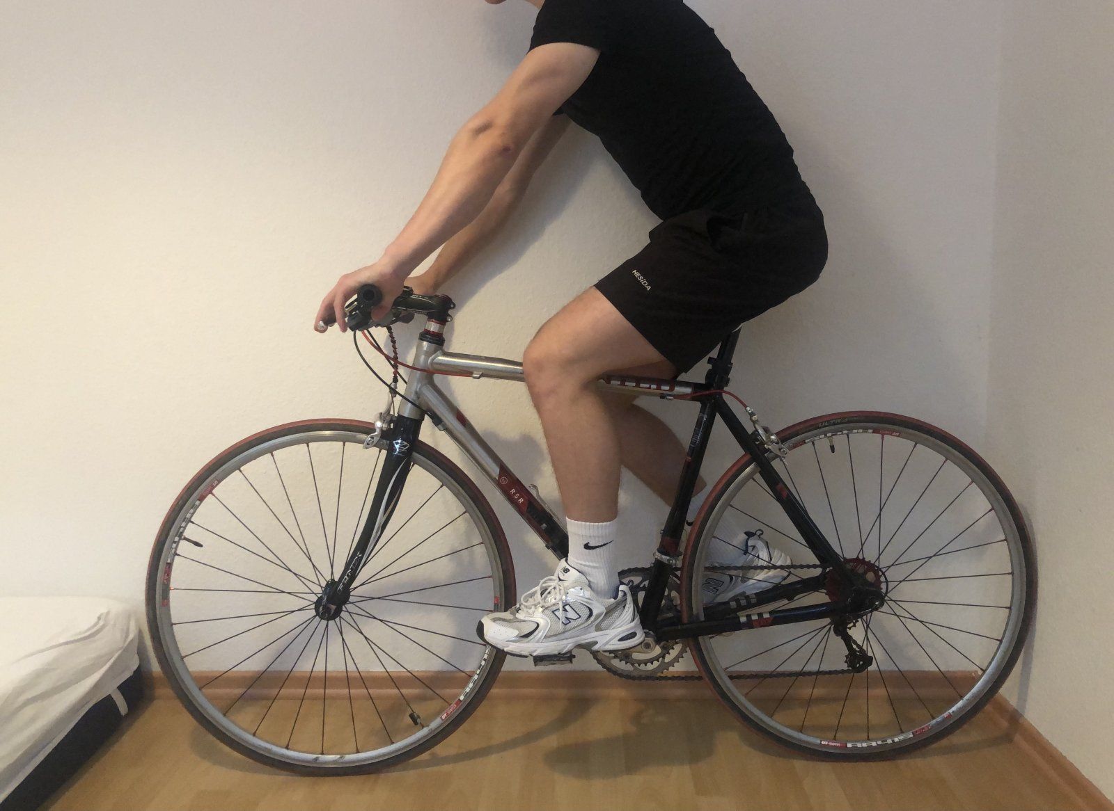

Die Frage ist ob er derzeit deutlich zu kurz sitzt, wo lediglich ein Foto von ihm auf dem Rad Aufschluss geben kann.
Hoffe die Handykamera hat das nicht allzu sehr verzerrt, habe leider aktuell keine richtige Kamera zur Hand. Oberrohrlänge ist bei 55cm.
Auf dem Foto sitzt du recht kurz = die Arme sind nur wenig nach vorn abgewinkelt.
Das dürfte mit einem Rennlenker mit wenig Reach und einem etwas kürzeren Vorbau schon machbar sein.

Der TE sitzt so aufrecht und kurz auf dem Rotwild, das ich keine Bedenken hätte, eine fahrbare Sitzposition mit einem Rennlenker zu realisieren, auch wenn das vielleicht nicht das "Optimum" darstellen muss. Aber völlig unpassend scheint der Rahmen nun auch nicht zu sein.
Ich würde einen möglichst kurzen Lenker mit max. 70mm Reach wählen und je nach Beweglichkeit einen 70-90mm Vorbau, wie den günstigen Procraft SL kombinieren.
Wie groß bist du?
Sieht sehr klein aus das Rad😳
Rahmenhöhe beträgt 53cm, ich bin 1,72 groß, 64kg schwer mit soweit ich das beurteilen kann normaler Bein- und Torsolänge.
Da wäre tatsächlich die Innenbeinlänge, Schrittlänge genannt, eine für uns hilfreiche Angabe, gemessen von unten an der Ferse/Fußsohle bis oben in den Schritt. Das Bild lässt eigentlich einen "Sitzriesen" vermuten, heißt ein eher langer Oberkörper mit eher kurzen Beinen.

1,72. Habe mir mal so eine Tabelle für Rahmengrößen angeschaut und laut der sollte der Rahmen genau für mich passen bzw. fast schon etwas zu groß sein. Gebe dir aber recht, dass das auf dem Bild nicht wirklich danach aussieht.
Innenbeinlänge ist bei 81cm. Also ich habe einen langen Hals, sofern der noch zum Oberkörper gezählt wird kann das hinkommen. Ansonsten ist mein Oberkörper eigentlich verglichen mit anderen gleicher Körpergröße oft eher kleiner.
Also ich mit meinen 175 und eine SL von 82 könnte nie ein Rennrad fahren welches ein 550mm langes Oberrohr hat. Bei mir sind alle Räder im Bereich von 520mm - 540mm.

Hier ein Bild bei meiner ersten Fahrt damals mit dem C60 was ein 545mm Oberrohr hat und wie gesagt ich bin etwas größer wie du und hab auch etwas längere Beine.

Ich stelle mir vor du kommst durch den Rennbügel weiter runter mit dem Oberkörper:
Der Hintern würde ich weiter nach hinten rutschen😳
Ich finde das Rad zu klein, aber probiere aus
