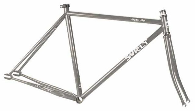

Ideal sind natürlich so Rahmen wie der
Steamroller (Surly)
Bareknuckle(Euro Asia Imports)
Rush(Soma)
oder wie sie alle heissen. Alle haben ein mehr oder weniger wendige Geometrie, erhöhtes Tretlager und Bohrungen für Bremsen (vorne und hinten) gemein. Ideal also um ein Starrtrainingsrad zu bauen. Dooferweise sind sie alle nicht in Deutschland erhältlich.

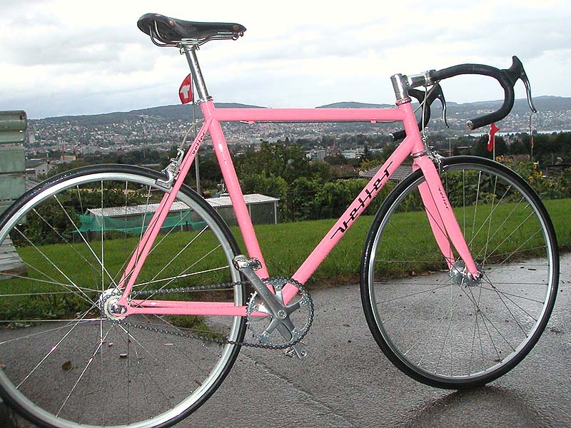

Bisschen teuerer aber dafür vielleicht demnächst verfügbar sind die Rahmen von Christoph Vetter
Muss ja nicht in der schrillen Farbe sein.
...der herr vetter ist aber schnell im zusammenbauen; war ich doch vor ein/zwei tagen zu besuch und sah noch die rohen rahmen im wohnzimmer rumliegen.... der schwarze gemuffte ist besonders schön.

Fixie Inc. ist in Deutschland erhältlich ;)
www.fixie-inc.com
Der Surly hat kein wirklich erhöhtes Tretlager. Finde ich daher nicht so empfehlenswert, da kann man auch gleich einen alten Rennradrahmen nehmen.
