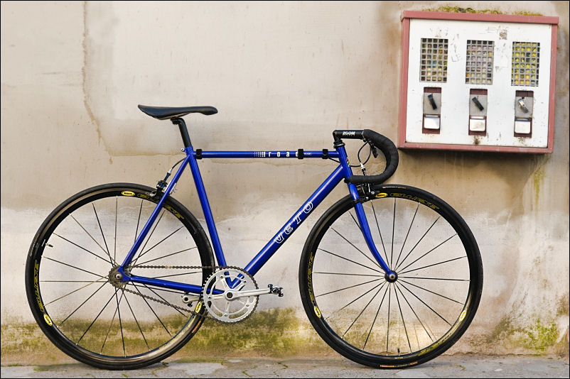

Hier mal das Geburtstagsgeschenk für meine Freundin. Den Rahmen habe ich von ebay Belgien geholt und hätte gerne mehr Infos... Er ist wirklich extrem leicht und macht ein sehr helles
"pling" Geräusch, wenn man ihn anschnippt. Habe ich so bei noch keinem Stahlrahmen gehört. Der Lack ist zwar sehr schick (und ein bisschen dunkler/kräftiger) als auf den Fotos, aber in etwa
so haltbar wie ne Dose Sprühlack. Soll heißen, er kommt in kleinen Streifen direkt runter und kann "abgezogen" werden. Normaler Pulverlack platzt ja eher ab.
Die Montage war auch ziemlich nervig, weil der als NOS gelabelte Rahmen garantiert schonmal aufgebaut war und das auch noch stümperhaft. Musste das Tretlagergewinde 2x nachschneiden
und selbst dann hats 2 Stunden mit Unterstützung von 3 Fahrradmechanikern gebraucht, bis es endlich drin war ;) Das Steuerrohr ist auch konisch, sodass ich den Vorbau kürzen musste.
Gesamtgewicht ist um die 9.8 kg.
So jetzt aber mal das Foto (mehr bei Interesse):
Hier das einzige Decal, sorry, ich mach die Schelle nicht nochmal ab, siehe Lackproblem oben.
Gibt sicher noch viel zu verbessern, aber ich musste auch ein bisschen aufs Budget achten.
Lg,
Vrob
Sieht ja schon ganz schick aus, aber über den Sattelwinkel und die hohe Übersetzung wird sie sich sicher nicht freuen. Zum Lackproblem: Lack hält auf Chrom sehr schlecht. Vielleicht einfach nochmal klar drüberlackieren?
Sattelwinkel hat sie sich selber so eingestellt, der Rahmen ist leider auch ca. 2 cm zu groß. Die Übersetzung ist 2,7 und das auf SSP. Bisher ist sie damit zufrieden, im flachen Berlin geht das ja auch ;)
