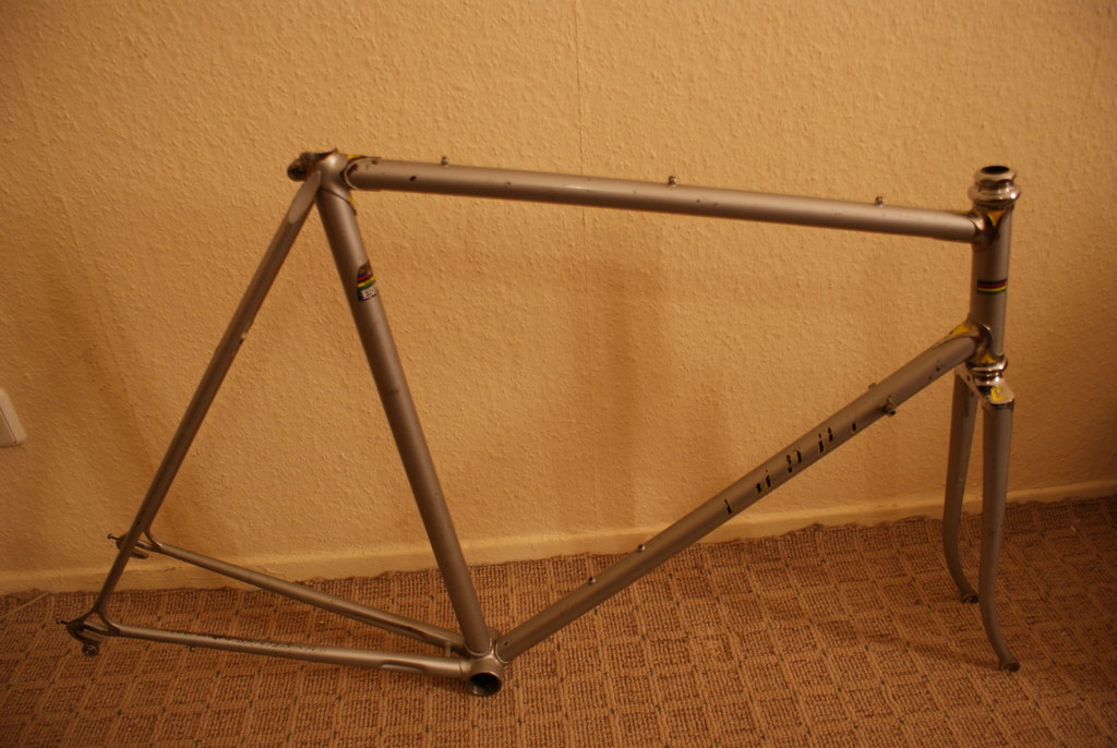

Es handelt sich um einen Fiorelli-Coppi-Rahmen aus unbekannter Zeit.
Daher meine erste Frage ob ihn jemand zeitlich einordnen kann (ich selbst würde auf Ende der 70er tippen lasse mich aber gern belehren).
Also ich finde ihn von der Aufmachung ja echt toll

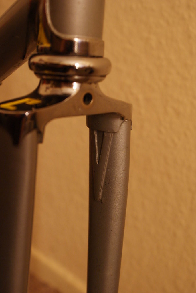

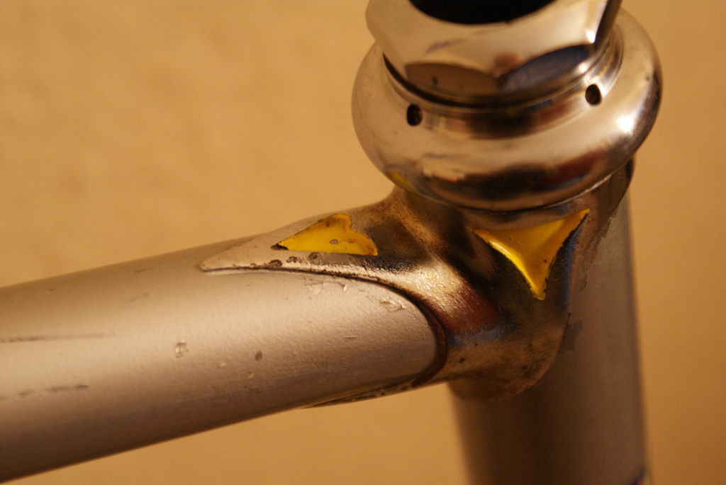

(schöne ausgeschnittene Muffen, tolle Gabelkrone, interessanter älterer Steuersatz-was ist das eigentlich für einer? und wie komm ich an das werkzeug ran?) leider hat er schon ganz schön gelitten.
Ich habe ihn vorsichtig und gründlich gesäubert aber es blüht noch ab und zu Rost unter dem Lack und es gibt auch ein paar großflächige Lackschäden und einen Haufen Kratzer.Auch der Chrom auf den Muffen hats fast hinter sich...tja was tun? Teilweise ist er ja noch in recht ordentlichem Zustand und ich find die Farbe auch nicht so schlecht und durchaus erhaltenswert. Auf jeden Fall müssen die Aufkleber neu die kamen ja beim putzen schon mit runter da leider über dem Lack aufgebracht.
Tja wäre für eine ehrliche Einschätzung dankbar ob restaurieren oder neulackieren.

Ende der 70er Anfang 80er ist wohl das Baujahr.

Fürdieenkel hat für mein Dafürhalten Recht mit dem Erhalt der originalen Lackierung. Er hat zwar diverse "Macken" und kommt nicht "NOS" daher, aber das gereicht dem Rahmen eher zum Vorteil. Bei solchen Geschichten muß man sich halt entscheiden ob man lieber den Concours d'Elegance Renner haben möchte oder doch lieber den Alten Recken, der fit aber nicht ohne Spuren der Zeit ist... ;)
Den Rost wirst Du ohne weitere Schädigung des Lacks nicht beseitigen können. Daher bliebe Dir "nur" noch die Passivierung der Roststellen. Mein Vorschlag wäre diese mit Fertan, einem im KFZ-Bereich üblichen "Rostumwandler", zu behandeln (schau mal bei Informationen zu Fertan). Ordentlich mit Wasser abspülen und den kompletten Rahmen mit einer Wachschicht "versiegeln". Und zukünftig ausgiebige Regenfahrten vermeiden... :cool:
In einem der hiesigen Threads wurde in einem Nebensatz ein Steuersatz erwähnt, der über Madenschrauben, die beiden "Löcher" lassen mich dieses vermuten, eingestellt wird. Weiß jetzt aber nicht mehr genau, ob es sich dabei um ein Stronglight handelte.

Zum Steuersatz: Es sind vier Löcher und Madenschrauben kann ich auch nicht ausmachen.. tippe also auf Spezialwerkzeug, jedenfalls komm ich mit meinen sicherungsringzangen nicht weiter

Der Rahemn ist richtig schick und ich würde ihn in die frühen 70er einordnen, vielleicht sogar späte 60er. Damals waren dies dezenten Metallic-lackierungen in, sieht man bei den Masis und Cinellis, Torpado und Chesini hatten das auch. Der Steuerstz könnte ein älterer Magistroni sein, die Löcher sind nicht für madenschrauben sondern für einen passenden Stiftschlüssel. da muss man sich wohl mit der Rohrzange und passender Abdeckung der Flächen mit lumpen etc. behelfen oder so einen Schlüssel basteln. GGfls. passt auch ein Schlüssel aus dem Maschinenbaubereich, da gibt es sowas öfter. Die ober Mutter solltest du auch mit einem passenden normalen Gabelschlüssel bei Gegenhalten der Gabel öffnen können, dann braucht man für die untere Schale eigenttlich keinen Schlüssel mehr, sollte mit der Hand gehen. Die Sattelstütze dürft eine Gipiemme sein, vielleicht ist iregendwo eine geschwungenes G.P. zu sehen, das würde die Vermutung bestätigen. Campa ist es definitiv keine. Da gehören auch unbedingt italienische Teile dran, wie z.B. Nouvo Record oder Gran Sport. Sind preislich nicht so weit weg von Super Record die an dieses Rad sowieso zeitlich nicht passen würde. Bei Bremsen könnte man auch an Universal oder frühe Weinmann denken, war durchaus üblich. Universal findet man zwar seltener in der Bucht dafür meist aber auch günstiger als Campa. Zudem dürfte es bei Campa schwer sein eine Version zu finden die nicht die Inbus Befestigung hat, der Rahmen sieht so aus als bräuchte er normale Bremsmuttern da die Löcher nicht für Inbus aufebohrt sind.
Restaurieren würde ich da nix, da haben die Kollegen recht. Neue Aufkleber sind o.k. aber keinesfalls Neulack, da wird nur die schöne Patina ruiniert. Behutsame Rostbekämpfung, mehr nicht.

Der Rahmen ist très chic. Und die Patina hat Charme. Den Ramen würde ich deswegen nicht restauieren, nur im jetzigen Zustand konservieren.
Beim Einschätzen des Baujahres muss ich mich schwertun, denn man sieht keine Schaltzugführung am Tretlager, aber am Hinterbau ist der Stopper unten, das heißt, dass die Züge untenrum laufen müssen. Die Machart des Rahmens ist sehr tradizionell, also kann er recht früh gebaut worden sein. Aber gesicherte Aussagen kann ich nicht machen.

So Steuersatz ist geöffnet und gewartet leider an der unteren Lauffläche leichte Laufspuren mal sehen ob ich die wieder glatt krieg. Es fehlen auch ein paar Kugeln...da muß ich wohl mal meinen Fahrradmechaniker des vertrauens anhauen..

Der Steuersatz hat doch sicherlich keine Dichtelemente, oder? Dann kann man die Laufflächen nachschleifen und hinterher polieren, dann isser wie neu.

ich meine mich zu erinnern, daß man den Steuersatz u.U. "retten" kann, indem man die Lagerschalen ausbaut und versetzt wieder einbaut. Wäre aber in meinen Augen, naja, ein "rumdoktern" am Symptom und nur als Zwischenlösung tauglich. Wie stark haben sich den die Kugel schon eingearbeitet; Photo? :cool:
Vielleicht erst einmal putzen, frische Kugeln, fetten einstellen und dann prüfen, ob sich die Gabel "rastend" dreht...

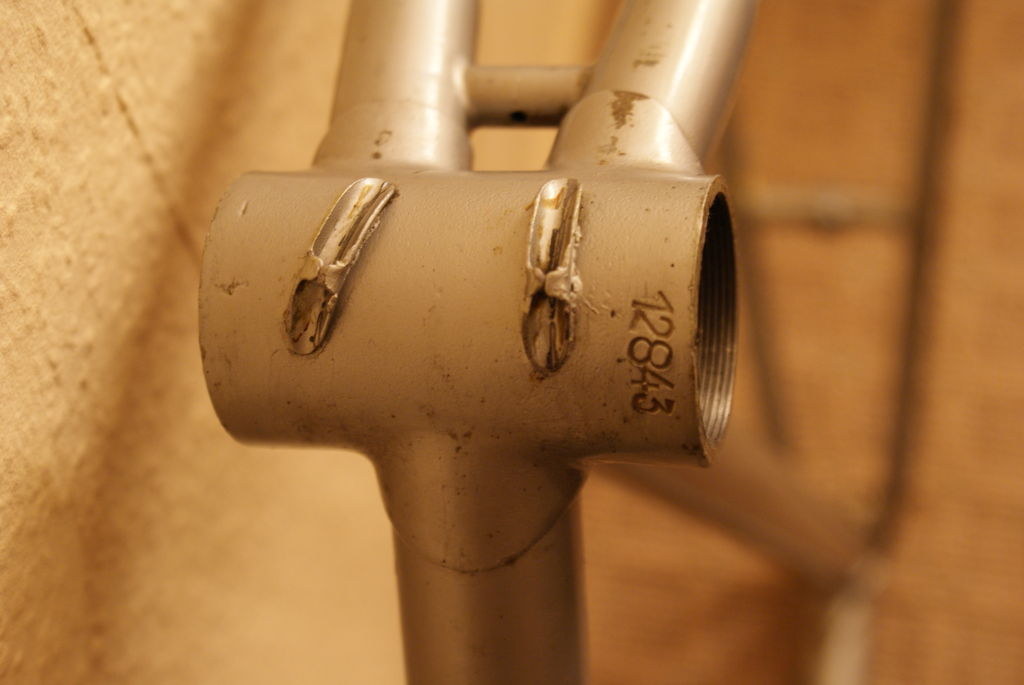

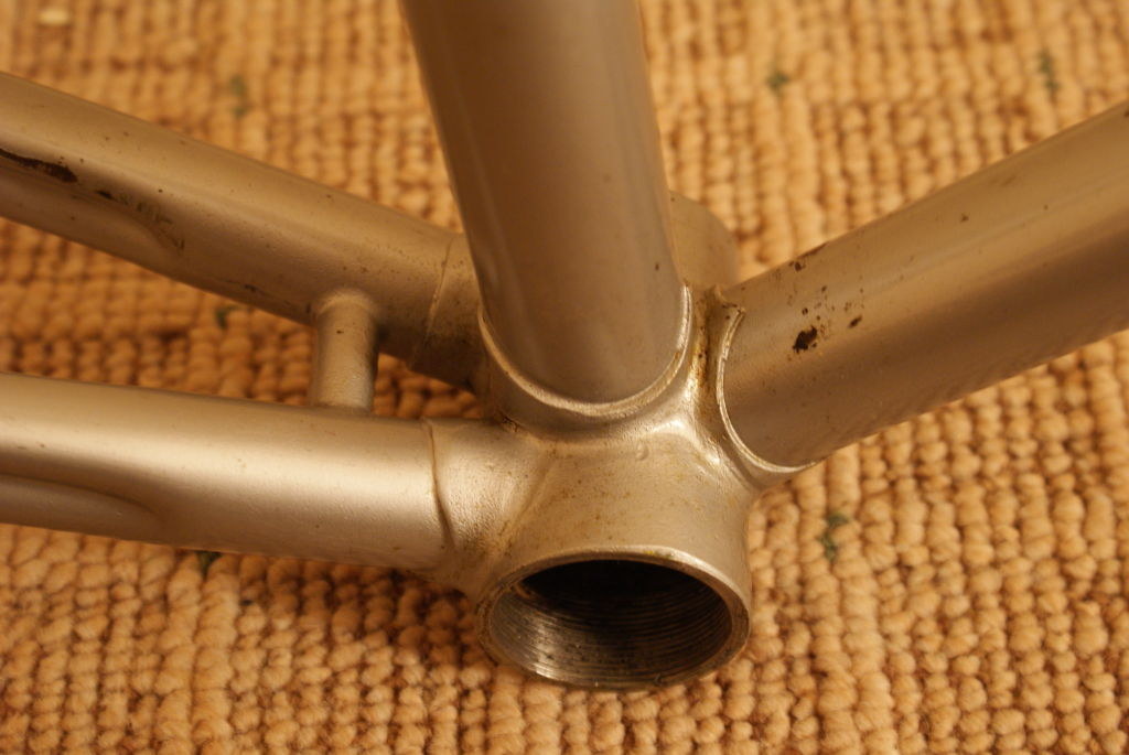

Unter dem Tretlager müßte die Rahmennummer eingestanzt sein und die Rahmengröße. Ist das Tretlager offen (mit C)? Ist eine Zugführung unter dem Tretlager?
Für das Lösen des Steuerkopflagers brauchst Du normalerweise keinen Spezial-Schlüssel. Den braucht man nur zum kontern. Die Kopfschraube müßte sich mit einem Maulschlüssel lösen lassen. Der Rest geht dann per Hand. Wenn das Lager eingefahren ist - hätte ich noch einen Campa Super Record Steuersatz. Die sind im ebay aber auch noch zu finden. Überhaupt gibt es noch sehr viele Retroteile von Campa im ebay.

Wenn du einen neuen Steuersatz ins Auge ziehst, dann würde ich einen aus Stahl empfehlen. Aber i.d.R. würden ja eigentlich die Konen reichen (insbes. Gabelkonus), an den Lagerschalen dürfte ja kein Schaden sein. So kannst du den Steuersatz weiterverwenden, den Konus sieht ja keiner.

da irgendwie keiner in mein album schaut post ich mal noch ein paar fotos ;):
SO!
Wie man sieht geschlossenes Tretlagergehäuse und untere Zugführung und astrein ablesbare Seriennummer...
@Tick-Tack: kann man denn da was von ableiten?
Was den Steuersatz angeht hab ich den wie gesagt geputzt,gefettet und eingestellt und er rastet, so wie der aussah wundert mich das auch nicht das Fett war komplett verharzt und er wurde bestimmt die letzten dreißig Jahre nicht gewartet... Falls ich den mit nachschleifen und polieren und neuen Kugeln nich wieder hin krieg hab ich noch nen Campa Pista Steuersatz rumzuliegen der es zur Not auch tun dürfte...:D
