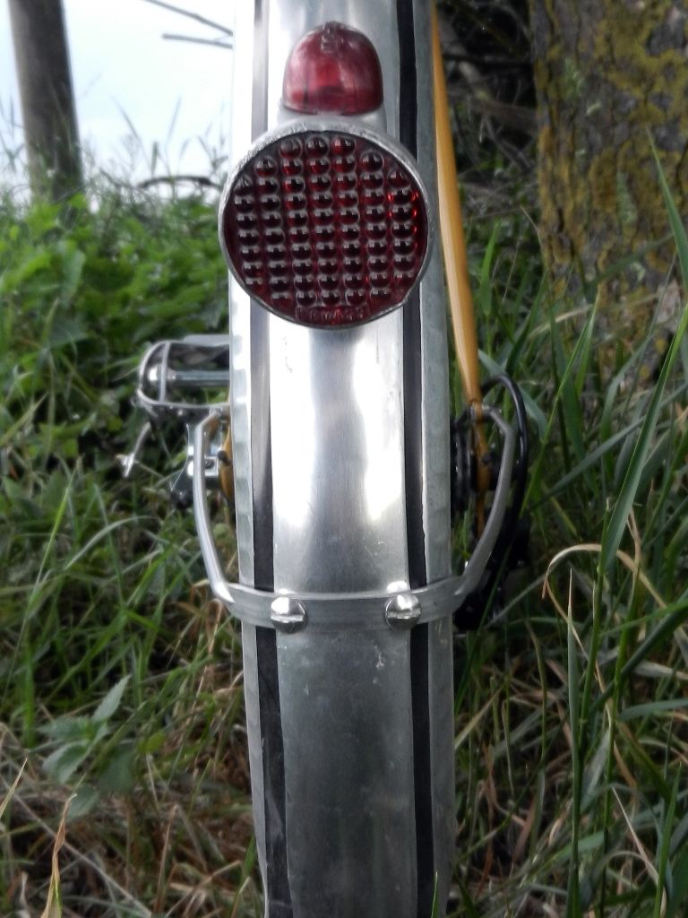

Schutzbleche......
Tolles Thema, Diamant hat ja da viel Erfahrung und ich hab an 2 meiner Rennräder auch die originalen Alubleche dran. (sieht auch bei den großen Abständen besser aus).
Schutzbleche mit Dynamovorbiegung, Rocknetzlochung oder Schutzblechlampe werden auch langsam selten.
Die in Rahmenfarbe lackierten und linierten Bleche der Berufsfahrermodelle der 30er sind einfach Porno pur. 😉
