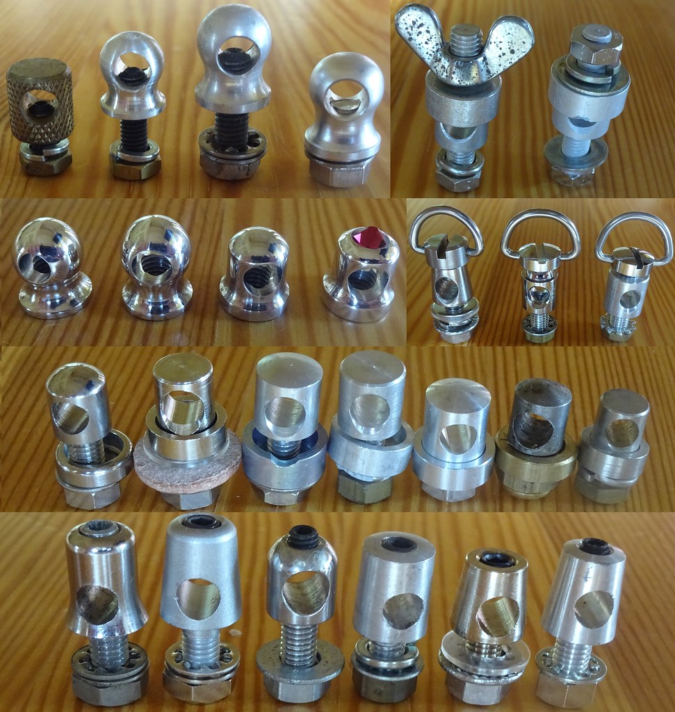

Daruma neji by Heiko, auf Flickr
Für mein aktuelles Projekt denke ich auch schon auf Blechen und Montage rum und kann diese Dinger\Kloben mit Mutter auf der Innenseite des Bleches nicht nachvollziehen, ebenso beim Durama. Nach etwas denkedenke bin ich auch bei einer DIY Idee gelandet, wie in deinem Bild - Reihe 1 und 2 die Teile 1-4 von links. Schön zu sehen, dass es sowas schon gibt und ich nicht selber ran muss. Aber wo?
Hier habe ich aufgeschieben, wie ich das gemacht habe.

Wenn Du das wirklich ernst meinst kann ich Dir sowas in Japan bestellen, so um die 25,00 Euro für 8 Stück, mit Porto und allem. Gibs allerdings gerade nur mir Ziersteinchen, die sind aber glaub ich nur geklebt.
https://page.auctions.yahoo.co.jp/jp/auction/p763475309

Das ist ein guter Preis. Da würde ich auch gleich einen 8er Satz mitbestellen von dem Typ wie du sie am Vogel hast, also Modell "Taucherhelm". Vielleicht können wir ihn ja dazu bewegen, noch eine Serie ohne Schmuck aufzulegen.
Ist das poliertees Alu oder verchromter Stahl oder Messing? Alu oder Messing bevorzugt.
Und so einen Reflektor in groß (ca. 3 cm) würde ich auch noch nehmen. Nee, zwei.
Was hat der Meister eigentlich noch an hübschen Spezialitäten im Köcher?

Vielen Dank für das Angebot, aber für die Ausfallenden würden mir tatsächlich die P-Clips reichen, so edel wird der Hobel nicht. Mir geht es auch um die Montage der Streben am Blech, wo ich die gern verwenden würde. Leider sind die Bleche schon vorgebohrt und da würde ich gern einfach die originalen Kloben (mit Muttern) ersetzen. Verbauen will ich schwarz gehämmerte 45er VOs, wenn niemand ne Alternative zu bieten hat?! Ja ich weiß, das Muster ;) finde die aber echt goldig und kenne\finde nix anderes in schwarz.
Heine / Rene Herse mal wieder, mit schwarzen Honjos. Aus USA (oder vielleicht hat dailybreadcycles die auch) und teuer wie Goldstaub.
Im Nachbarland gibts auch schwarze Berthouds, produziert dort vor Ort, aber lackiert in einem Lackbetrieb in der Nähe.
