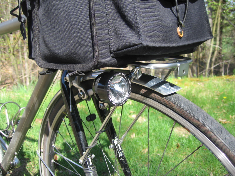

Die Lampe auf dem Blech ist für die Ausleuchtung optimal positioniert. Mit einer Strebe in ihrer Nähe kann man das stabilisieren.
Die Lampe seitlich am Träger angebracht sorgt für Schattenwurf. Bei Brevetnachtfahrt führt das im Zustand der Übermüdung u. U. zu beängstigenden Halluzinationen.

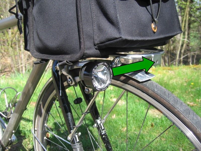

wie isn das mit dem schattenwurf und einem rando front rack und der befestigung der beleuchtung an der vorderen seite am rack? gibts da immernoch schattenwurf? ich hab schon ein paar position des frontstrahlers durch und bin jetzt wieder am normalen gabelkopf gelandet. Aber da wirft das Vorderrad natürlich auch Schatten und die lenker Tasche mit klickfix muss soweit hoch, dass sie nicht ins Licht hängt.

Du hast du doch eine Gewindeaufnahme an der Stirnseite. Da gibt es zumindest keinen Schattenwurf.

Das ist nur ne beispiel bild. Ich hab keinen front rack. Würde aber über einen nach denken, wenn es keinen schattenwurf gibt.

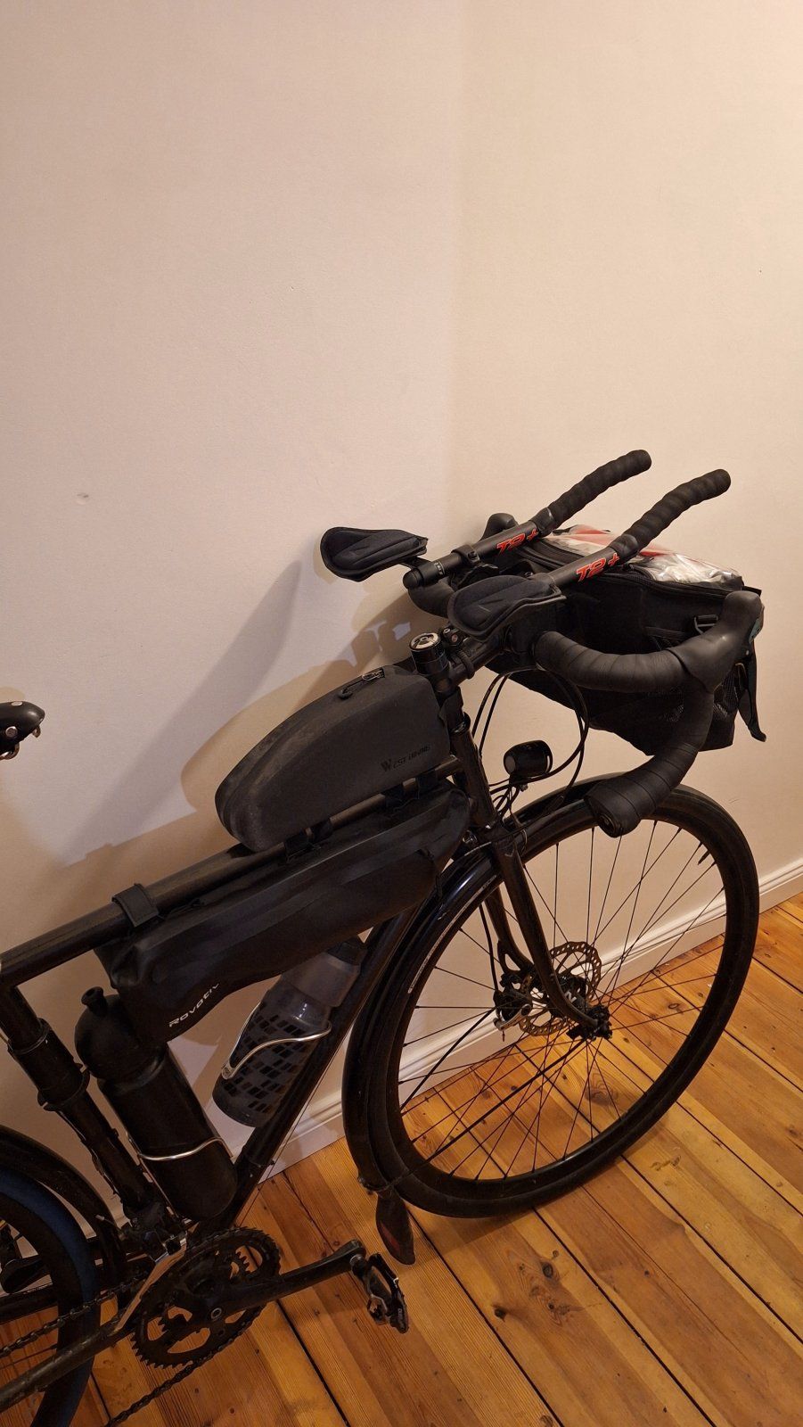

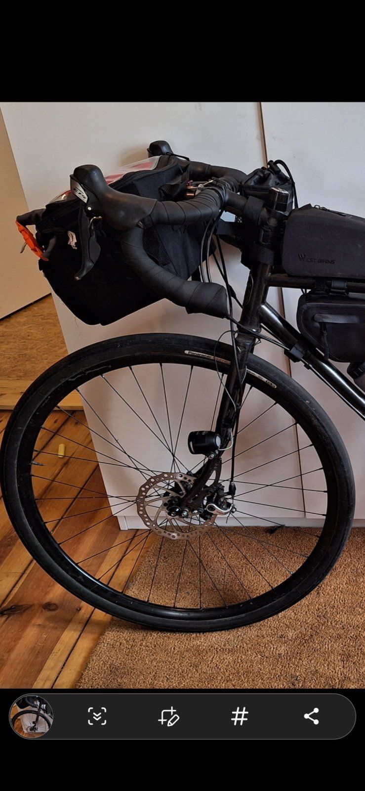

So sieht das bei mir gerade aus. Und es ist ein schmaler Grad zwischen tasche stört oder Reifen wirft Schatten
Ich hatte die Lampe auch mal an schraubpunkt ür den Lowrider, aber da war der Schattenwurf natürlich noch krasser.

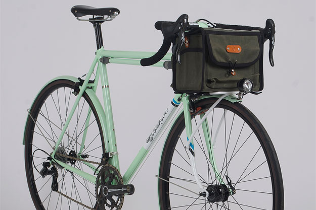

vorn mittig wäre wahrscheinlich der wenigste Schattenwurf. Aber direkt auf dem Schutzblech gefällt mir auch optisch nicht so. Ich mag den Rando Style an der Seite schon sehr.
