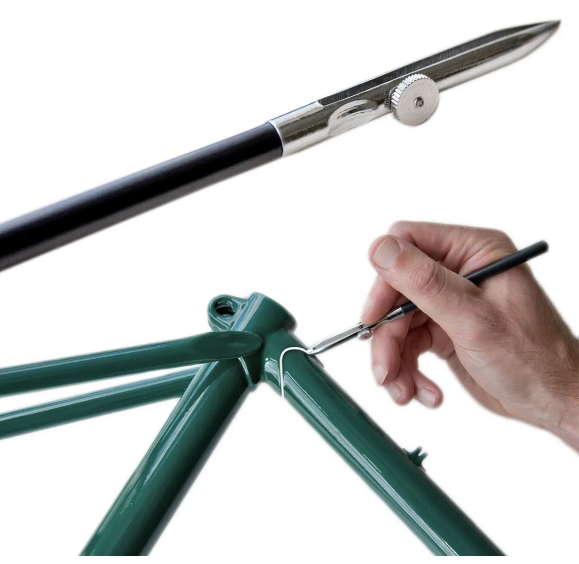

Es sieht schon auch ungefähr so aus wie ich mir das vorgestellt habe. Wenn ich die Linien noch mit goldener Farbe nachpinsel sollte das ganz gut wirken, finde ich.
Der Rest musste noch eingepackt und ein weiteres Mal von unten besprüht werden. Unter dem Bremssteg schimmerte noch Grundierung durch... 😅

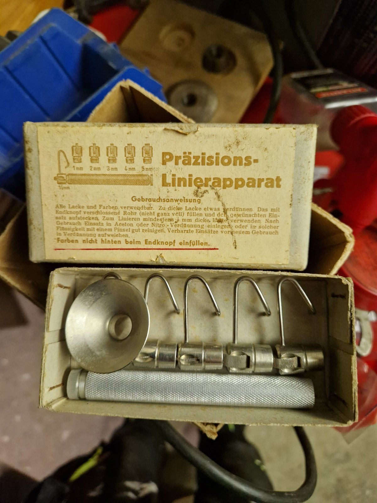

Meine Erfahrungen sind vom Zeichen. Ich habe meine Zeichnungen fürs Berichtsheft mit Tusche gemacht und für den Zirkel habe ich die Federn benutzt. Da hat es funktioniert. Man kann auch die Strichstärke einstellen, natürlich nur in gewissen Grenzen, die Kapillarwirkung muß erhalten bleiben. Man muß die halt erst auf die Viskosität und Strichstärke einstellen. Das heißt eine Lappen mit Aceton parat haben um Fehlversuche gleich zu entfernen, aber so ein Lappen empfiehlt sich eh wen was in die Hose geht.
@Hexer Kannst gerne rumkommen und Dir so ein Teil ausborgen zum Testen.
@Gude natürlich auch , der Rest nach Nasenfaktor. 😉
