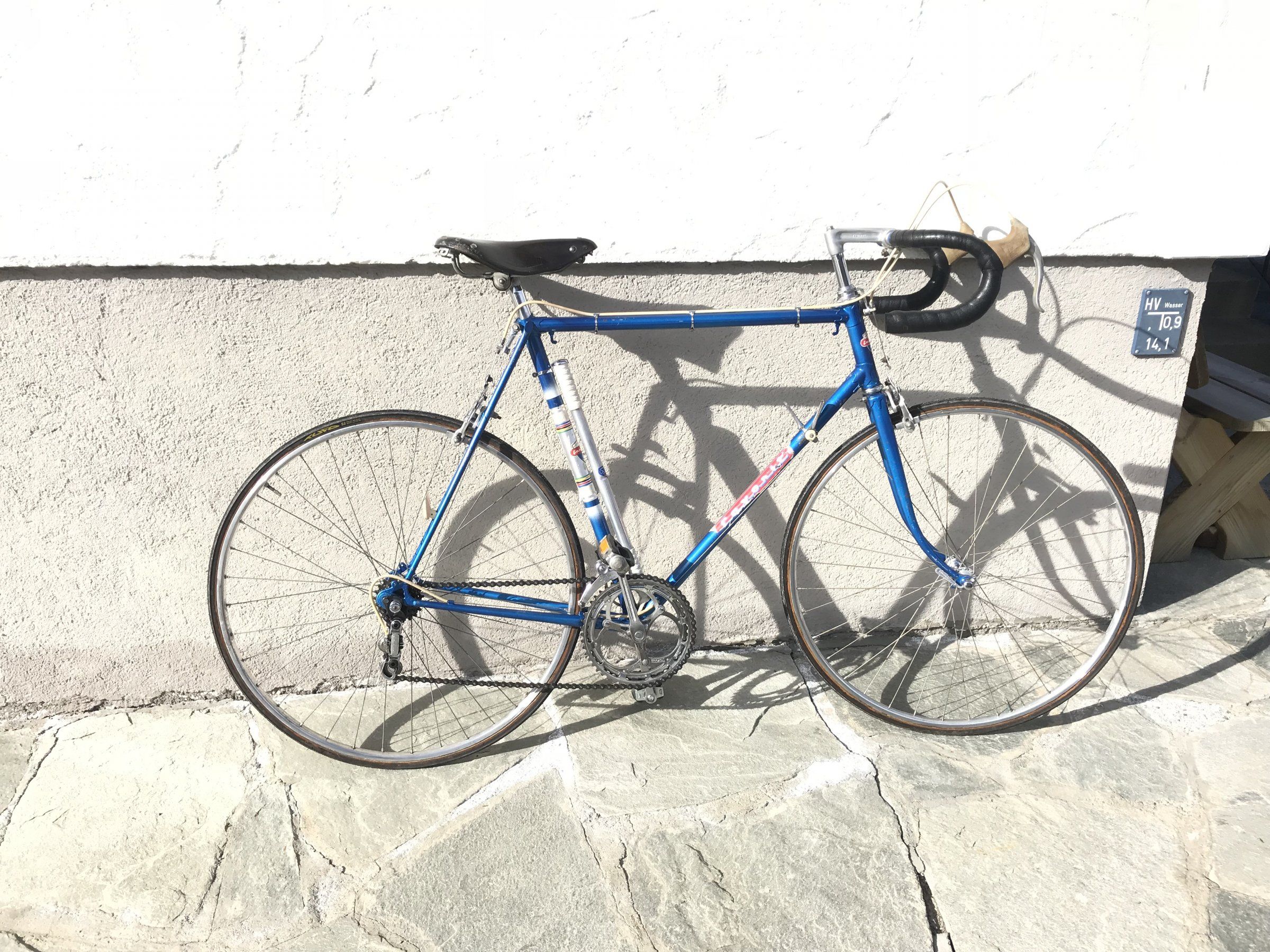

hallo!
Ich habe ein Favorit Fennrad aus den 70er Jahren und das Problem, dass wenn ich in einen niedrigeren Gang schalte, die Kette durch den Tretwiederstand wieder in die höheren Gänge hüpft.
Verbaut ist eine Favorit Schaltung mit Schalthebeln am Rahmen.
Habe im internet Tschechische Bedienungsanleitungen gefunden und diese extra von einem Freunf übersetzten lassen, leider war dort keine Lösung zu finden.
Könnt ihr mir vielleicht helfen?
Danke!

Nur, um sicherzugehen: Ein hoher Gang bedeutet ein kleines und ein niedriger Gang ein großes Ritzel? Also "fällt" die Kette beim Treten immer auf die kleineren Ritzel? Dann zieh mal die weiße Mutter am rechten Schalthebel etwas fester und probier es nochmal.
Ja genau, fällt vom großen Ritzen auf ein kleineres bzw. Manchmal auch 3 Gänge runter.
Das mit der plastikmutter hab ich schon probiert, brachte leider keine Besserung
Schade. Lässt sich der Schalthebel denn sehr leicht hin und her bewegen? Dann ist da vielleicht irgendwas so abgenutzt, dass weiteres Anziehen der Mutter nichts mehr bringt.
Ist denn vielleicht die Schraube mit der das Schaltwerk an den Schaltaugeadapter angeschraubt ist ausgeschlagen?

So eine Schaltung hat doch so richtig nichts zum "einstellen" , die beiden Schräublein daran legen nur fest wie weit die Schaltung nach innen oder aussen schwenken kann , mehr ist da nicht .
Wenn die "von selbst" schaltet liegt das immer an den Hebeln oder dem Bowdenzug , an den Schrauben rumdrehen bring da gar nichts , damit haben die nichts zu tun.
Oder ist die so ausgeleiert die Schaltung ?
Nein ich denke nicht, dass die so ausgeleiert ist. Bis vor kurzem hat sie noch funktioniert. Ich werde die Schalthebel mal demontieren und schauen ob da eventuell Abrieb zwischen den Teilen ist, der die Teile ungewollt schmiert
Ja , das kann gut die Ursache sein , wenn die Hebel nicht mehr genug Reibung aufbauen .

So, hab die Schaltung jetzt soweit eingestellt, dass die Gänge wieder drinnen bleiben. Allerdings dürfte am umwerfet etwas verzogen/verbogen sein denn wenn ich probiere auf das größte Ritzel zu schalten, kommt der Umwerfer in die Speichen noch bevor der Gang einrastet
Irgendwelche Ideen?
Irgendwelche Ideen?
Esrtmal zu Begriffsentwirrung für dich :
Der UMWERFER ist der Arm der die Kette vorne von klein auf groß und zurück hin und her "wirft"
Das SCHALTWERK ist das Parallelogrammteil hinten unter den Zahnkränzen , der die Kette auf den Ritzel rauf- u. runter bewegt
Die SCHALTHEBEL sind die Dinger vorne am Rahmen mit dem du die beiden Teile ( Unwerfer + Schaltwerk ) bedienst .
Das wichtigste : An dem Schaltwerk sind 2 kleine Schräublein dran , die den maximalen Weg der Schaltung nach innen (zu den Speichen hin) und nach aussen zum kleinsten Ritzel begrenzt .
Und : Oft ist das sogen. Ausfallende ( das Teil am Rahmenende das das Laufrad festhält und an dem das Schaltwerk angeschraubt ist ) verbogen , meistens nach innen .
Der Käfig an dem die Leitrollen angeschraubt sind die die Kette führt muss exakt senkrecht unter den Ritzeln sein ( Foto) , sonst kommt der in die Speichen bevor die Kette überhaupt unter dem größten Ritzel ankommt .
