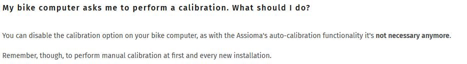

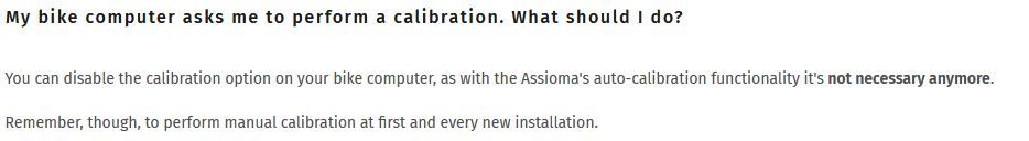

Weiß jemand, wie ich bei meinem Edge 1000 den Kalibrierungsvorschlag abstellen kann?
Laut Favero ist das nicht nötig und kann auf "aus" gestellt werden.
