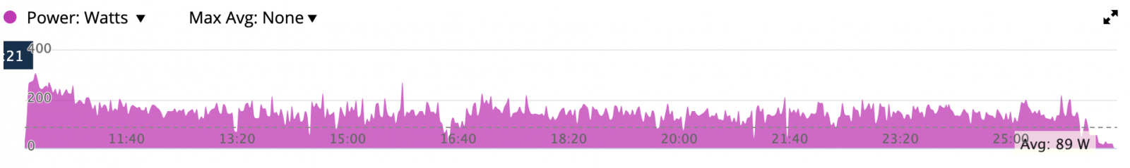

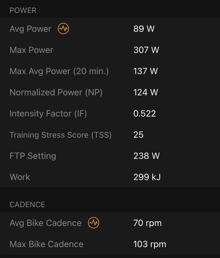

Ich habe mir letztens die Assioma Uno gekauft, und bin nach der ersten Fahrt etwas verwirrt von den Werten. Ein bisschen nach dem Motto “die Werte sind zu niedrig - da stimmt etwas nicht”, aber hier kann wirklich etwas nicht stimmen: Ich hab den Powermeter mit meinem Edge 530 und mit meiner Fenix 3 verbunden, und die Fahrt auf beiden aufgenommen. Aber die Werte sind verschieden.
Es war eine kurze Fahrt mit einer 16-minütigen Steigung. Mit dem Edge habe ich die ganze Fahrt aufgenommen. Mit der Fenix nur die Steigung (mit Anstrengung ähnlich wie ein FTP Test - nur eben steil, auf Gravel, und nur 16 Minuten).
Die Aufzeichnung vom Edge zeigt (Powergraph von nur der Steigung, Durchschnitt der ganzen Fahrt):

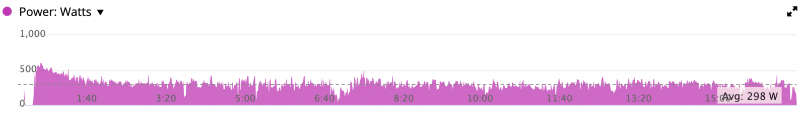

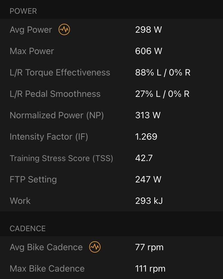

Die Aufzeichnung von der Fenix zeigt (nur die Steigung):

Der Wert auf der Fenix ist also doppelt so hoch. Ausserdem zeigt der Fenix Wert noch L/R Smoothness etc. Welcher ist nun richtig? Und woran liegt’s? Denkt der eine, es wäre Assioma Duo? Ist da etwas nicht oder doppelt verdoppelt? Könnte das eine Gerät mit Bluetooth und das andere mit ANT+ verbunden sein? Darauf habe ich nicht geachtet.
