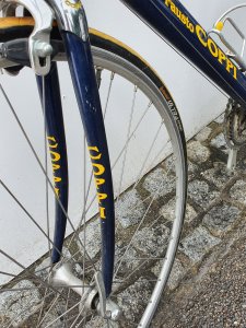

Hallo liebe Rennradfreude,
Dies ist mein erster Post, hoffe das ich alles richtig mache. Ich habe auf dem Flohmark ein schönes Fausto Coppi Rad billig gefunden und möchte es wieder so original wie möglich herrichten. Es sind leider lauter Teiel auf dem Rahmen, welche wohl nicht am Anfang drauf waren. Jetzt wollte ich fragen, ob jemand das Modell vielleicht kenn und mit was dazu sagen könnte, bzw. Welche Gruppe da drauf war. Ich denke Dura Ace, weil bei den Lagern wo die Gabel drinnen befestigt ist, noch diese Ausschrift zu finden ist.
Schöne Grüße
Michael

Ja also ich habe es nur wegen dem Rahmen gekauft. Nebeninfo: gestern wäre der 101 Geburtstag von Fausto Coppi gewesen.
Also ich würde es gerne wieder komplett aufbauen. Die meisten Komponenten sind eh zimmlich das billigste, was daran montiert sind. Dachte daran, wieder gebarauchre, aber besser komponeneten zu montieren. Also ob jemand eventuell diese Modell kennt und mir sagen kann, was da mal eigentlich dran gewesen sein muss, wäre super.

Der Steuersatz ist schon ein Indiz:
Mittelmäßig technisch begabte Laien können so ziemlich alles am Rad umbauen, für das Auswechseln des Steuersatzes braucht man aber schon spezielleres Werkzeug und höhere Motivation.
Und für den jetzigen Zustand als "Resterampe" verbaut man keinen Dura Ace oder lässt ihn im Laden einbauen.
Zeitgemäß dürfte eine 7700er DA sein.
Hallo Michael,
habe zufällig deinen Post gelesen. Ich habe das selbe Fausto Coppi.
Dje Angaben die ich gefunden habe sollte die helfen - wenn du das noch benötigst:
Beschreibung​
Fausto Coppi Rennrad Aluminium K Reparto Corse, nachtblau metallisé, max. 100 km(!) gefahren, wie neu, Traum-Zustand, zu verkaufen!
Rahmen: Coppi Signature Aluminium K, handgefertigt von der Edelschmiede Masciaghi für die Fausto Coppi Renn-Abteilung Reparto Corse
Schaltung: Shimano Dura-Ace, 53/39, 12-27
Schalt/Brems-Hebel: Shimano Dura-Ace
Kettenwerfer: Shimano Dura-Ace
Kurbel: Shimano Dura-Ace
Steuerlager: Shimano Dura-Ace
Sattelstütze: Shimano Dura-Ace
Bremsen: Shimano Dura-Ace
Naben: Shimano Dura-Ace
Lenker, Vorbau: ITM Racing Team Super Italia Pro, 260g
Sattel: San Marco Racing Pro, Fausto Coppi Anti-Slip Stickerei
Felgen: Mavic CXP 30 SUP
Reifen: Vittoria Pro Team Open extreme XP20 Kevlar 3D Compound 20-622
Pedale: Coppi Signature (Look System)
Gewicht: 8 kg
Neupreis: € 4.000,-
Verhandlungsbasis: EUR 2.500,-!
lg Andreas
