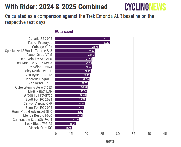

Hier ein paar Statistiken aus dem Windkanal mit / ohne Fahrer. Mit Fahrer hat das S5 minimal die Nase vorn.
Da die ja in Silverstone getestet haben würde ich gerne das Incolor SSR ins Spiel bringen, was dort angeblich rd. 4W schneller als das S5 war. Das wäre dann auch schneller als das Factor wenn man das 1:1 vergleichen könnte....

Am Ende sparen die Räder laut Artikel zw. 1:07 - 2:01 min über 40km TT mit Fahrer ein, wenn man als Basis ein 2015 Emenda ALR nimmt. Mein olles Cube spart 1:29min auf 40km TT mit Fahrer ein.
weil der fahrer aerodynamisch das meiste aus macht ... siehst du doch hier schon, dass der vorsprung vom factor mit fahrer ploetzlich verpufft ... ich verstehe eh nicht, warum Tour nur nen Bein Dummy nimmt
Ich glaube sie haben mal erklärt, dass die Fehlerrate steigt weil es gar nicht so einfach ist den Dummy absolut gleich auf jedes Rad zu setzen.
