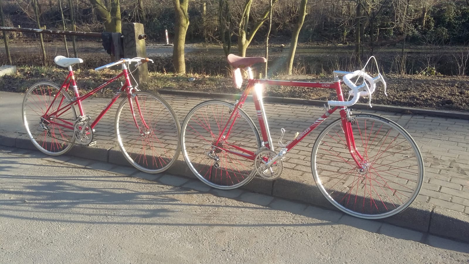

Ich habe mir die beiden Hercules Räder gekauft! Ich ich bin wirklich glücklich darüber! Ich wollte eines für mich und eines für meine Freundin, damit wir im Partner Look fahren können!
Leider hab ich vor lauter Freude vergessen auf die Rahmenhöhe zu achten und es sah auch irgendwie kleiner aus! :)
Das Herrenrad ist ein Salerno und hat RH60.
Ich bin das Herrenrad seit gestern fast durchgehend am aufarbeiten und hatte es komplett zerlegt. Ist jetzt fast wieder zusammengebaut.
Der Zustand ist Top, die Räder scheinen die ganze Zeit trocken eingelagert gewesen zu sein! Sie sind nur komplett verharzt und dreckig! Schaltung Räder, Lager usw. saßen teilweise fest vom harten Fett!
Das Herrenrad ist im absoluten original Zustand!
Zu der FCN Edition...ich dachte eigentlich das da irgendein 1 FCN Fan nen paar Aufkleber draufgemacht hat. Der Vorbesitzer erzählte mir aber das diese Räder von dem Ex Nationalspieler Stefan Reuter sind, der die Räder wohl damals zu seiner Nürnberger Zeit hatte. Als er dann nach Dortmund gewechselt ist, hat er die Räder mit ins Ruhrgebiet genommen. Als Stefan Reuter dann Borussia Dortmund wieder verlassen hat, hat er die Räder an Ottmar Hitzfeld, der zu diesem Zeitpunkt Trainer in Dortmund war, weitergegeben. Und als der Dortmund verlassen hat, sind die Räder an einen über einen Freund zu der Familie gekommen. Er hat mir das ganze sogar aufgeschrieben! Ich war sehr überrascht, als er mir den Zettel mit den Daten in die Hand gedrückt hat! Deswegen sind die Aufkleber und der Wimpel natürlich noch am Rad!
Soviel zu der Geschichte dieser beiden Räder! Das Damenrad war wohl von der Freundin oder Frau!
Ich stell heute Abend mal Fotos von dem Herrenrad ein! War sehr viel Arbeit, weil ich alles auf hochglanz poliert habe! Lack und Anbauteile!
Die berühmte Sattelstütze mit der Gravur GS ist wirklich sehr schön! Und die Nervar Kurbel in hochglanz Hammer!

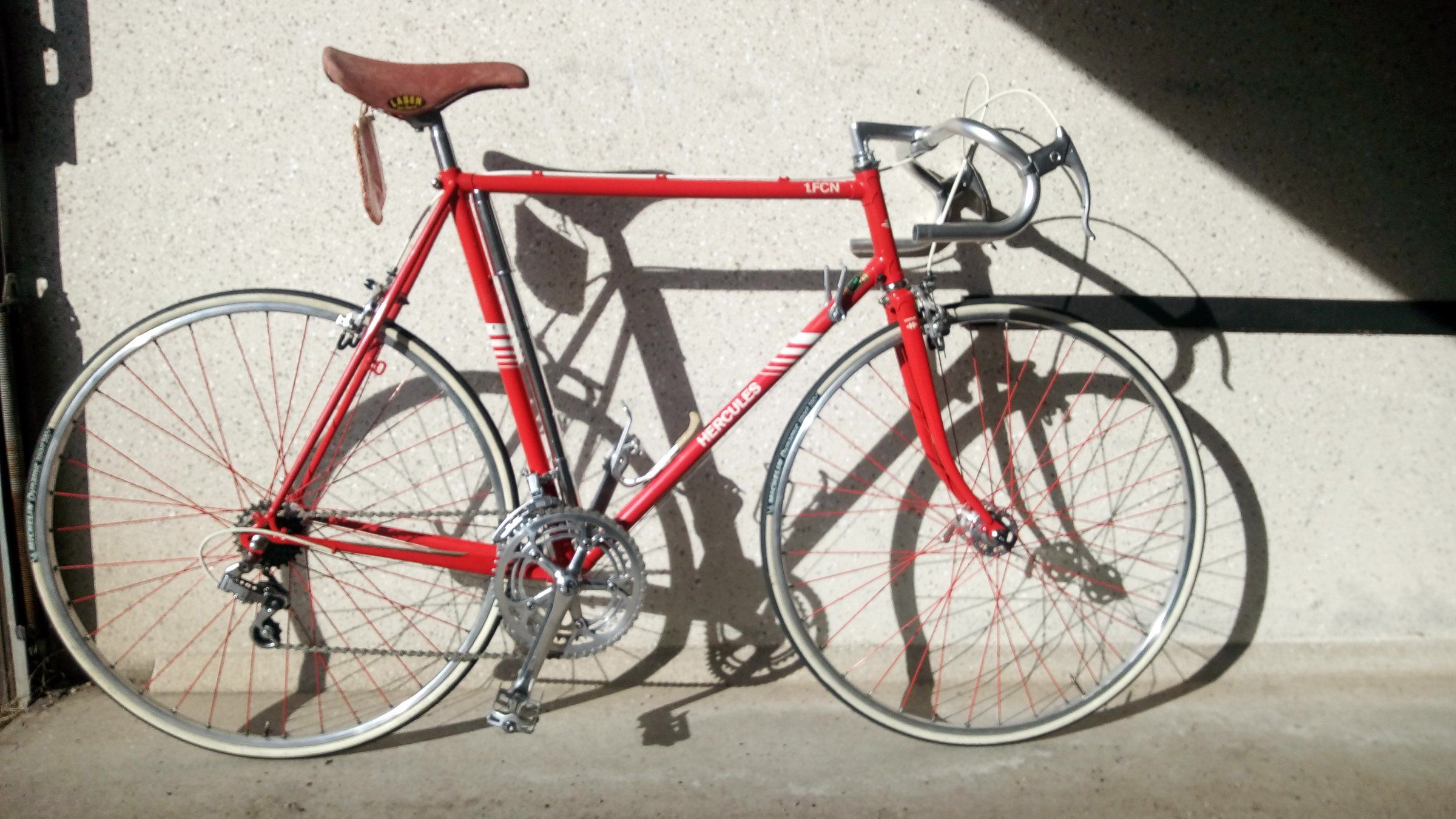

Weiß zufällig noch jemand mehr über diese besagte Hercules 1.FCN Edition?

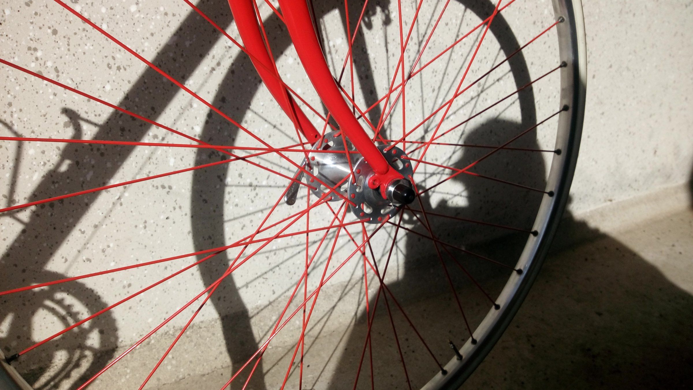

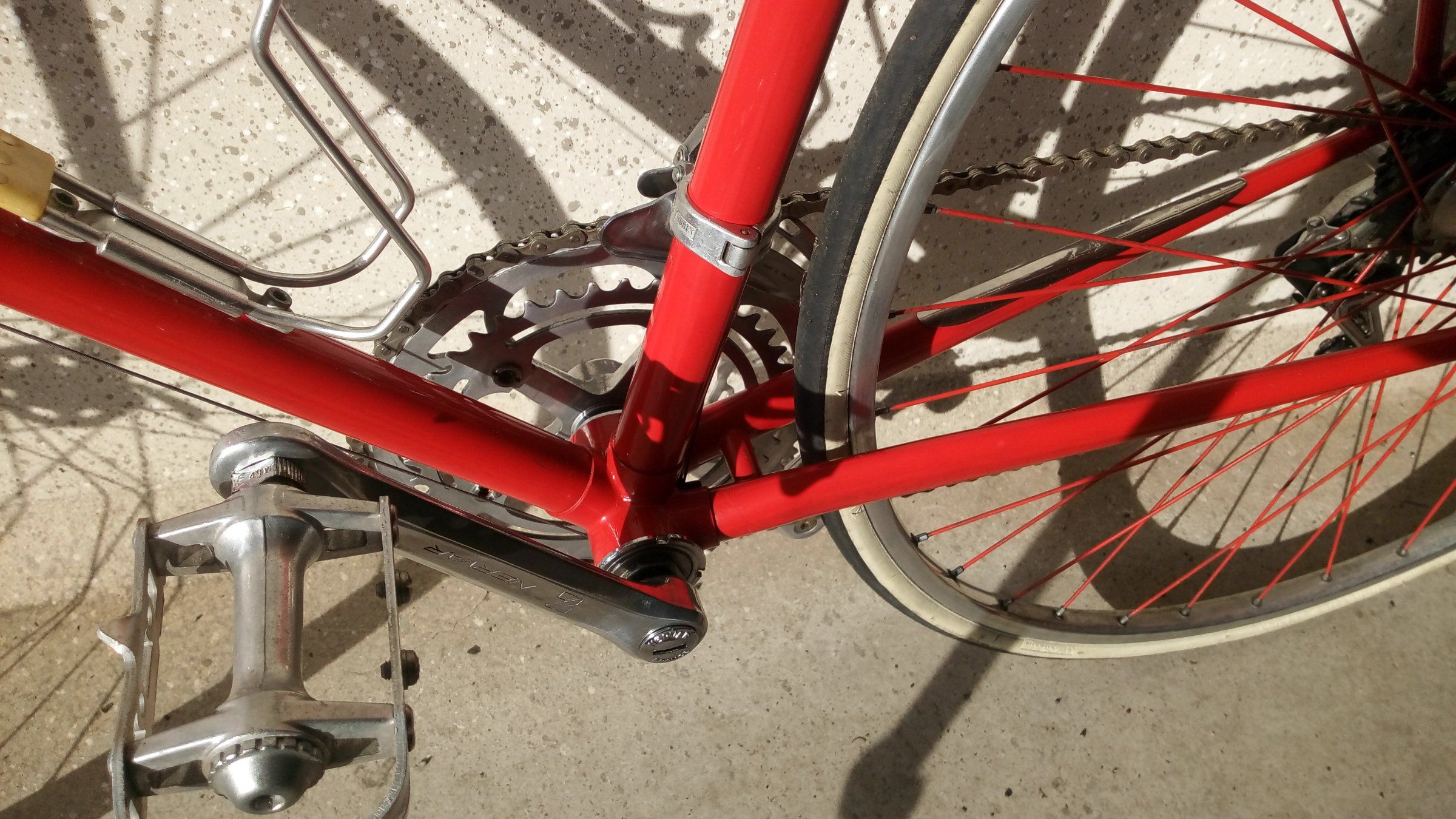

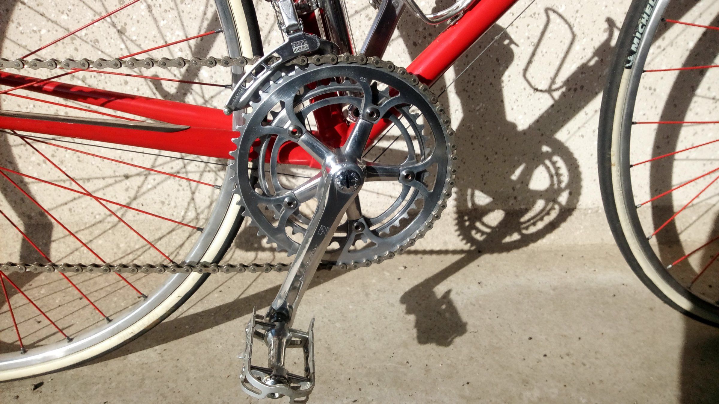

Ich habe genau dieses Rad hier:

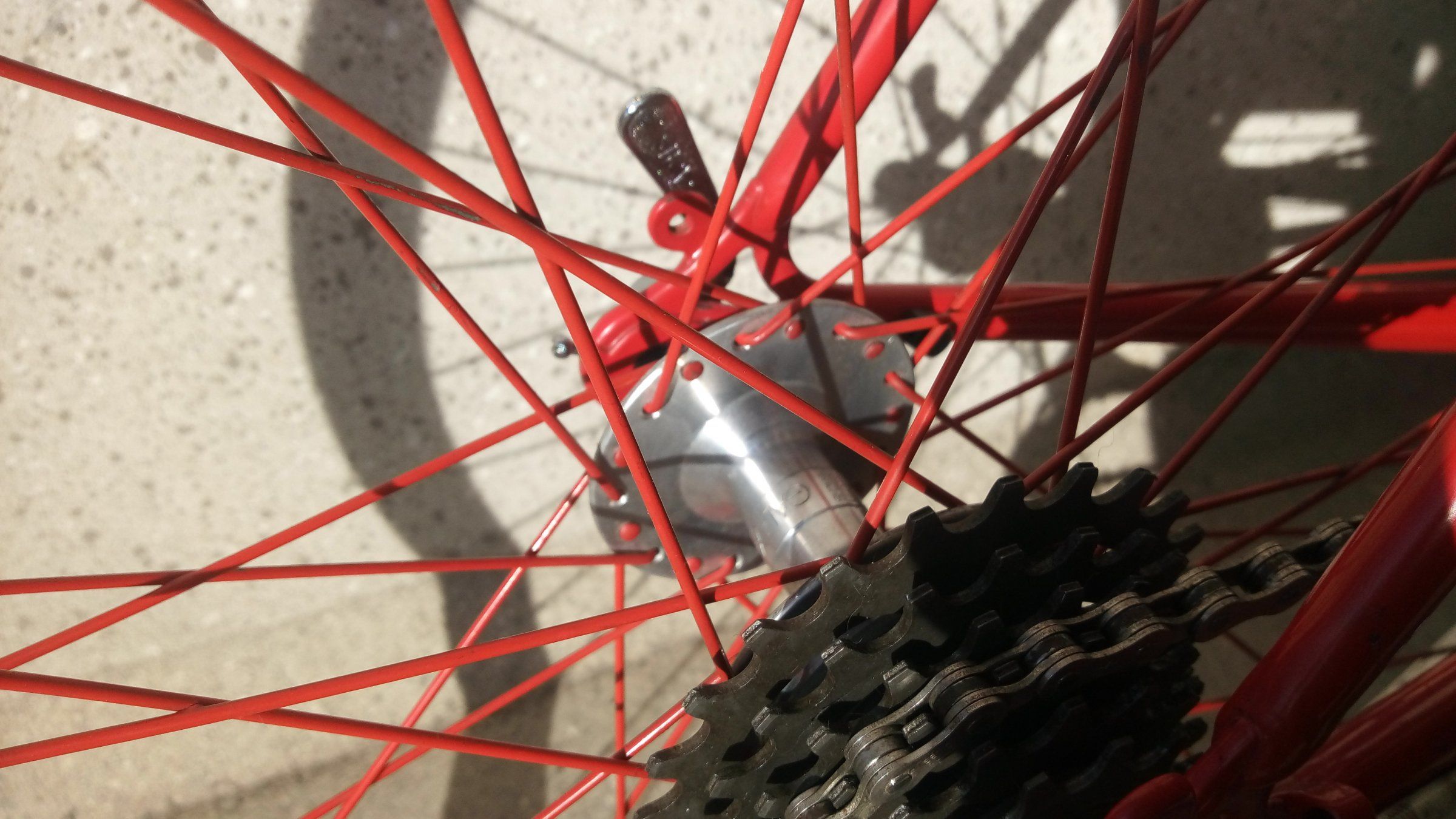

Der einige Unterschied zu meinem Rad ist das ich die roten beschichteten Speichen habe mit Felgen von Mavic! Vorne ist eine Hochflanschnabe Mallard Normandy und hinten die Sachs Galaxie Freilauf Nabe verbaut. Einfach von einem anderen Rad genommen zB Monte Carlo, können sie eigentlich nicht sein, denn das Monte Carlo hatte keine Galaxie Freilaufnabe! Oder kann das ein Merkmal dieser 1.FCN Räder sein?

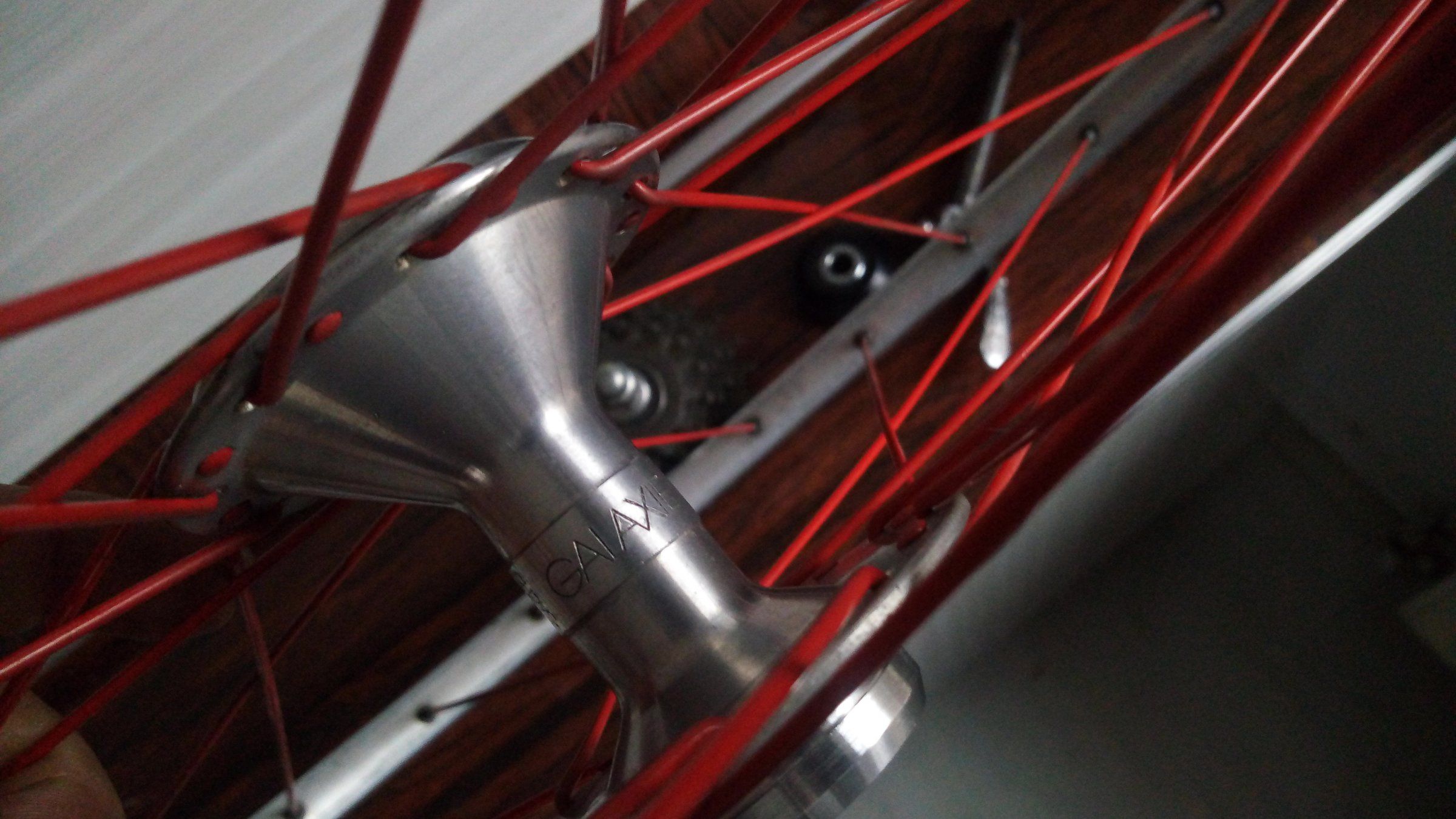

Hier mal die Galaxie Freilauf Nabe, falls mal jemand nen Bild braucht um zu sehen wie sie innen aussieht.
Ist echt eine komische Technik...ich dachte erst das da jemand die eine Seite des Schnellspanners verloren hat und deswegen eine Hutmutter draufgemacht hat. Auf eine zweigeteilte Achsae war ich garnicht vorbereitet! :-)
Die rote Beschichtung der Speichen ist Gottseidank auch ohne Mängel.

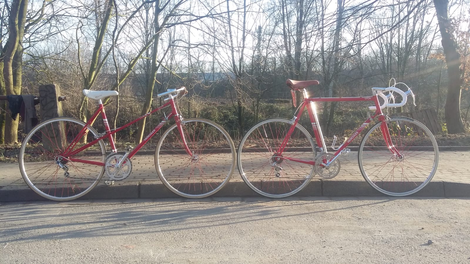

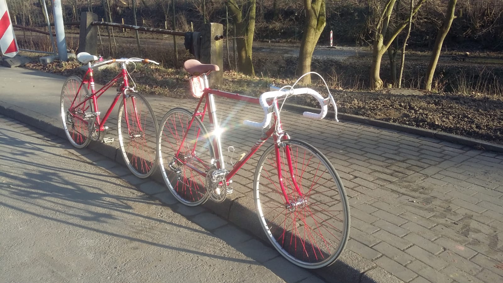

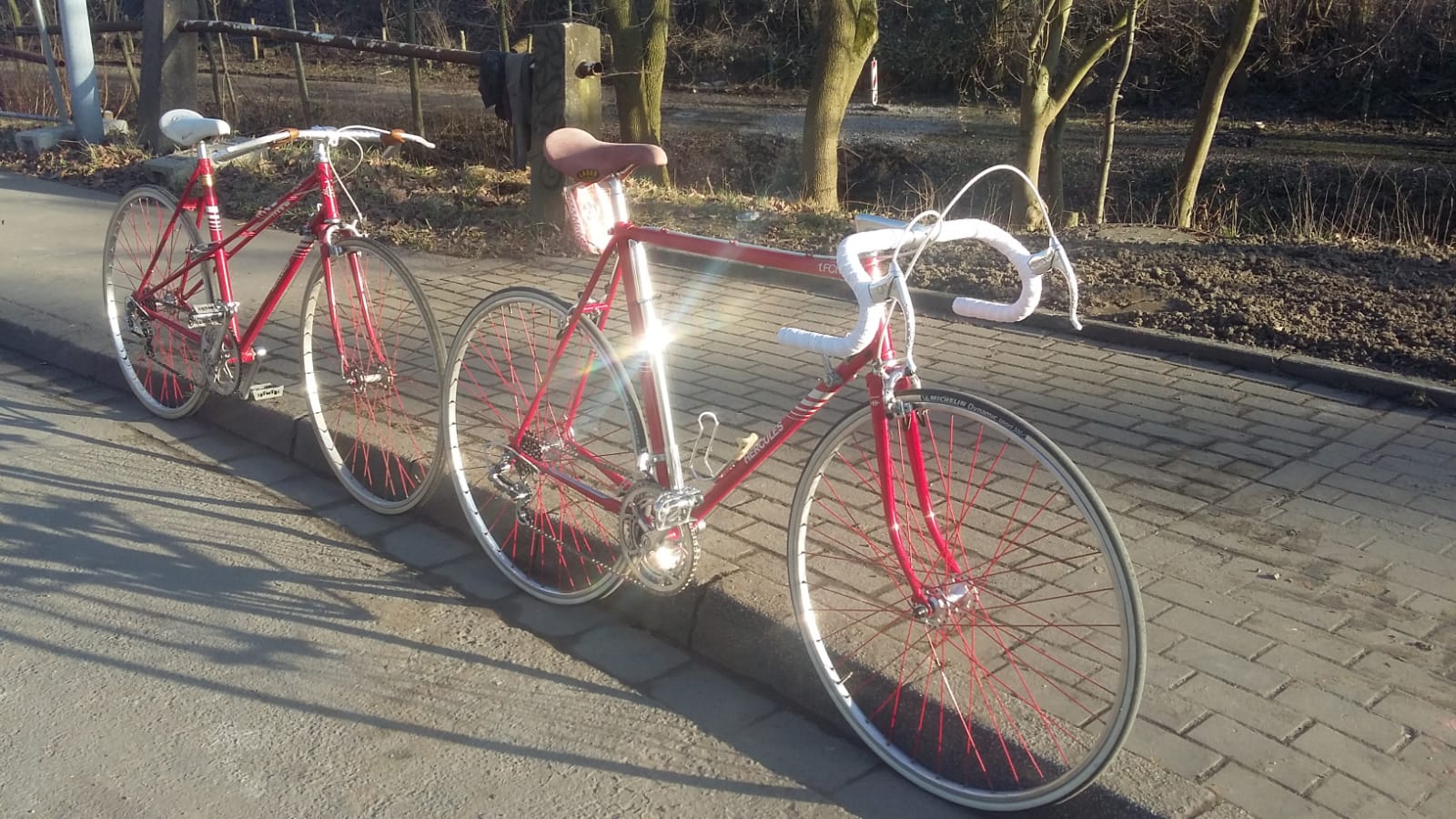

Sind gerade von einer kleinen Radtour wiedergekommen (nicht mit den Rädern) und ich habe nochmal beide Räder zusammen fotografiert! Das Damenrad fange ich morgen an aufzuarbeiten! Zusammen sind die beiden echt der Hammer!

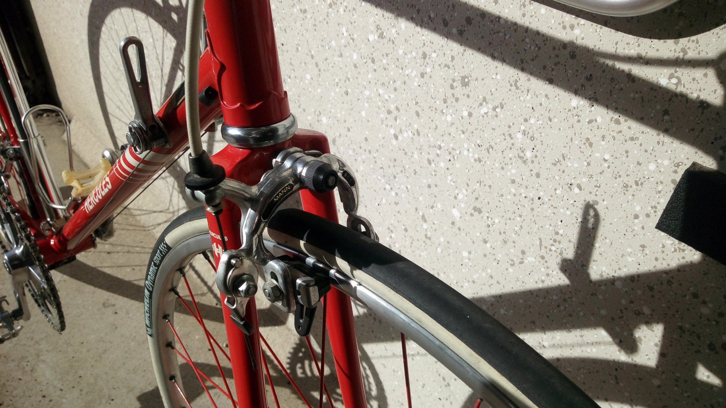

Es tut mir wirklich leid das so sagen zu müssen, aber mir wird es ja auch gerade so direkt gesagt! :)
Ich lasse es ja echt gelten, wenn einer sagt, das es so gehört weil die es damals so gemacht haben und es so Original ist!
Aber das sie weniger stören , wenn sie ÜBER meinen Lenker laufen..also vor dem Lenker hoch und direkt dahinter wieder runter zur Bremse, das halte ich jetzt mal echt für nen dummes Gerücht bzw. einfach nur Falsch! Wieso sollte es mich mehr stören, wenn mein Lenker total frei ist und kein Bowdenzug drüber geht und in meinem Griffbereich rumhängen könnte? Das wäre ja total wiedersinnig! Und die Begründung das er dann bogenfrei läuft, halte ich auch für nen Gerücht..denn es ist fast genau der gleiche Bogen vorhanden!
Aber selbst wenn der Biegungsgrad kleiner wäre, würde das rein garnichts ausmachen! Denn selbst dann, wäre er bei weitem nicht so klein wie die Bowdenzugverlegung von Zügen unter dem Lenkerband, im Lenker selber oder bei STI Bremsschalthebeln oder zum Bespiel der kleine Bogen hinten am Schaltwerk! Sind die Sachen jetzt alle unsicher? Nein, und deswegen ist es sehr wohl ...nur eine Geschmackssache und eine Frage wie der Originalzustand war! :) Alles andere ist dummes Gerede!

Wenn der Wirkungsgrad bei einem geraden Bowdenzug 100% wäre, dann nimmt er natürlich mit dem Biegungsgrad ab. Einmal durch durch die Reibung, und ab einer bestimmten Biegung evtl. durch Verklemmung.
Für die vernünftige Bremswirkung sind beide Biegungsgrade (vor und hinter dem Lenker) nicht relevant, da sonst jegliche Verlegung der Züge unter Lenkerband, innerhalb des Lenkers, oder die Nutzung von STI´s nicht möglich wären sondern gefährlich, da der Biegungsgrad dort deutlich kleiner ist!
Es ist aber nicht gefährlich, wie wir im Jahre 2019 wissen,oder?
Stellen wir uns doch nur mal die Zugverlegung des Bremszuges an diesem Hercules Triathlon Rennrad vor! Nicht nur an der Stelle, wo der Zug unter dem Band bzw. im Lenker verschwindet, sondern auch an der Stelle wo der Zug in den Bremshebel geht.
Wie klein ist da die Biegung des Zuges und kann man damit vernünftig Bremsen?
Die Antwort ist ...ja kann man!
Und mein Bremszug weißt deutlich weniger Biegung auf. Also alles ok und doch nur eine optische oder Geschmacksfrage!

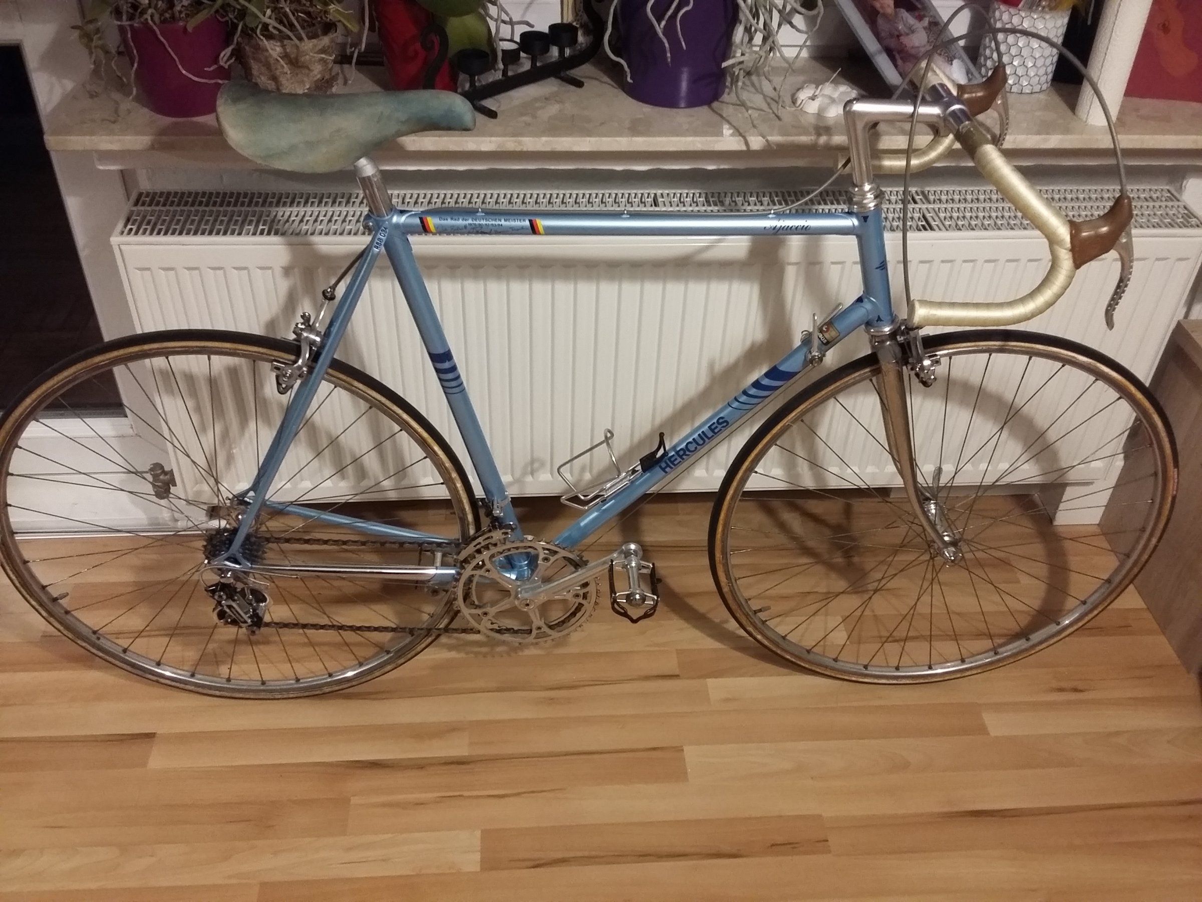

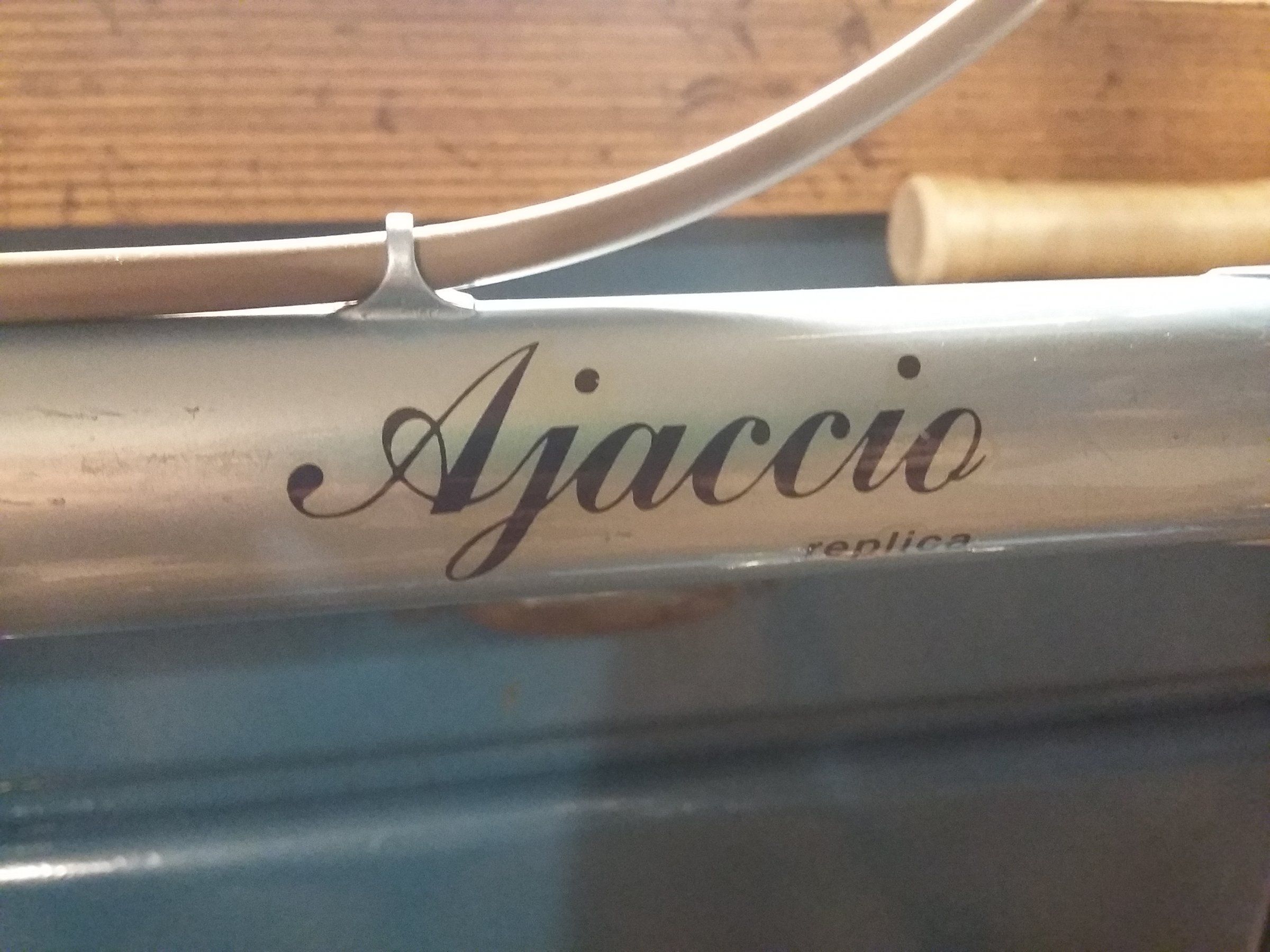

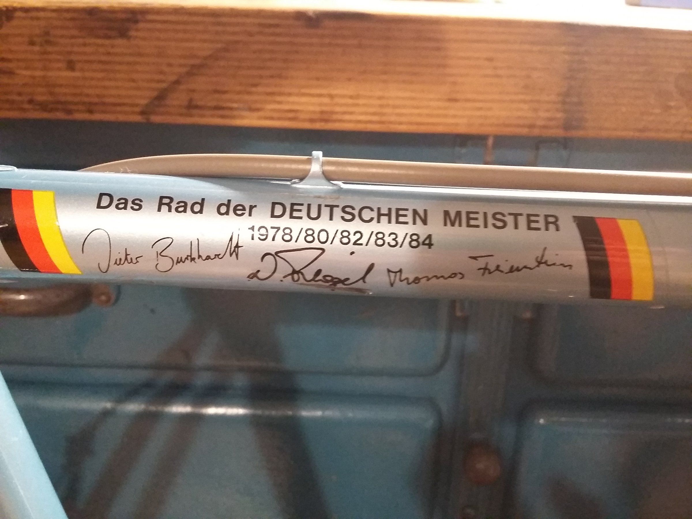

Der Storch hat mir heute ein Hercules Ajaccio ins Haus gebracht. Hatte mich in den letzten Tagen zur seelischen Vorbereitung durch eure 80 Seiten Hercules Forum gelesen allerdings immer noch ein paar Fragen:
Geröhr ist Columbus, Ausfallende und Anbauteile Campa (Super) Record (Pat. 84) bis auf Vorbau und Lenker, die sind von Cinelli, Sattel Supercorsa, Flaschenhalter von Cobra
Ist das so in der Luxusausstattung wirklich original oder wurde da nachgepimpt? :rolleyes::rolleyes:
Wo wurde der Rahmen denn gezimmert? Konnte man damals zwischen Reynolds & Columbus wählen?
Was bedeutet die Gravur 034 (RSG ist klar, Radsportgemeinde, der berühmte Verein aus Nürnberg), aber die Nummer ist einfach nur eine Seriennummer, oder wie, oder was?
Dann eine Frage der puren Ästethik: wie würdet ihr Lenkerband, Sattel und Hüllen farblich abstimmen?? Ich bin jung und beinflussbar, also sagt mal was eurer Meinung nach richtig ist... :D
Zu guter Letzt noch die Gretchen-Frage: was wäre euch das Teil wert gewesen. Ich will das Rad nicht weiterverkaufen, sondern nur abchecken wie doof/verblendet/unerfahren ich beim Kauf war...
Ich kann gerne in den nächsten Tagen noch mehr Fotos machen und hochladen, jetzt am Abend bei dem Funzellicht sehen die nach nichts aus.
