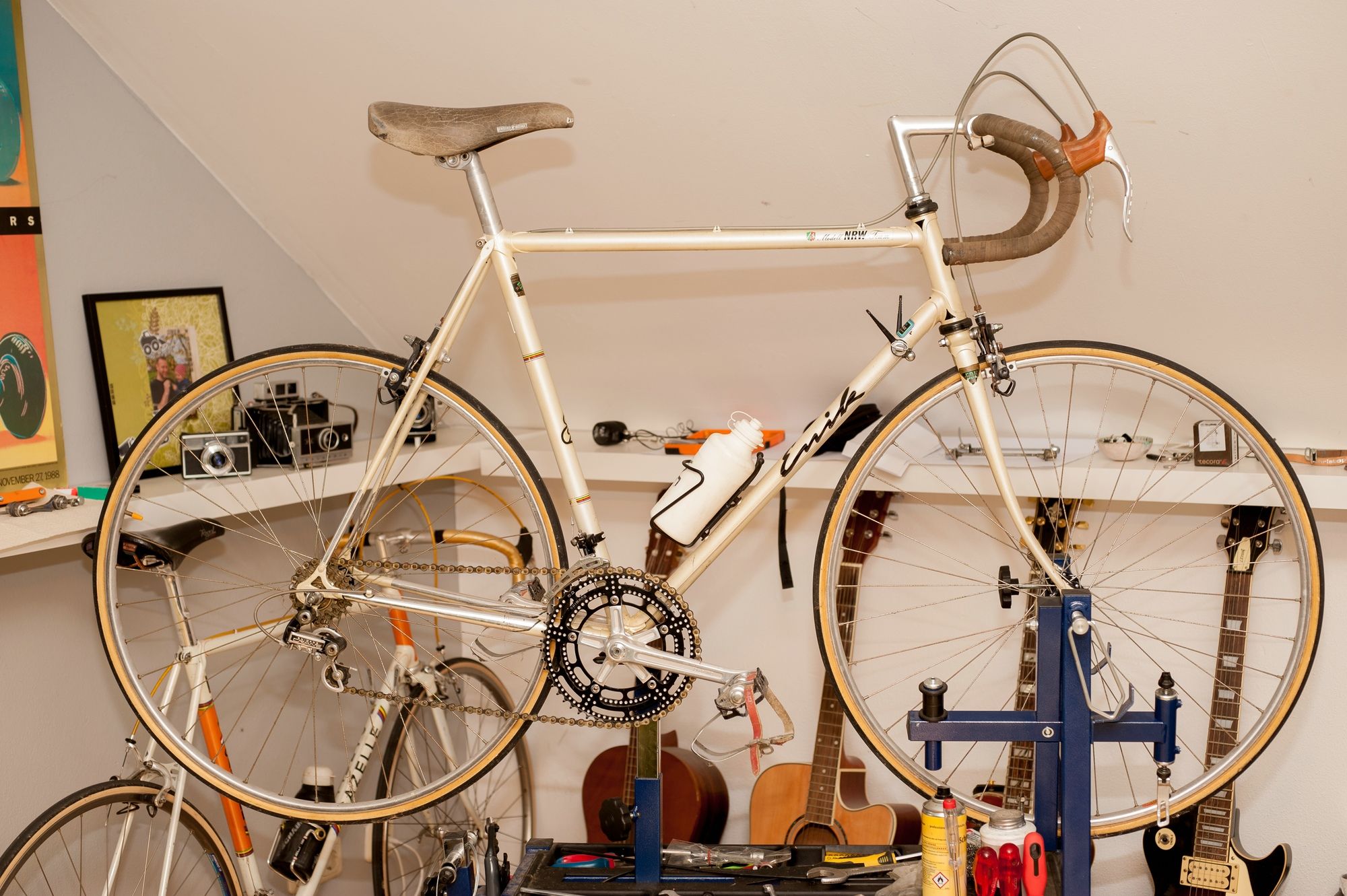

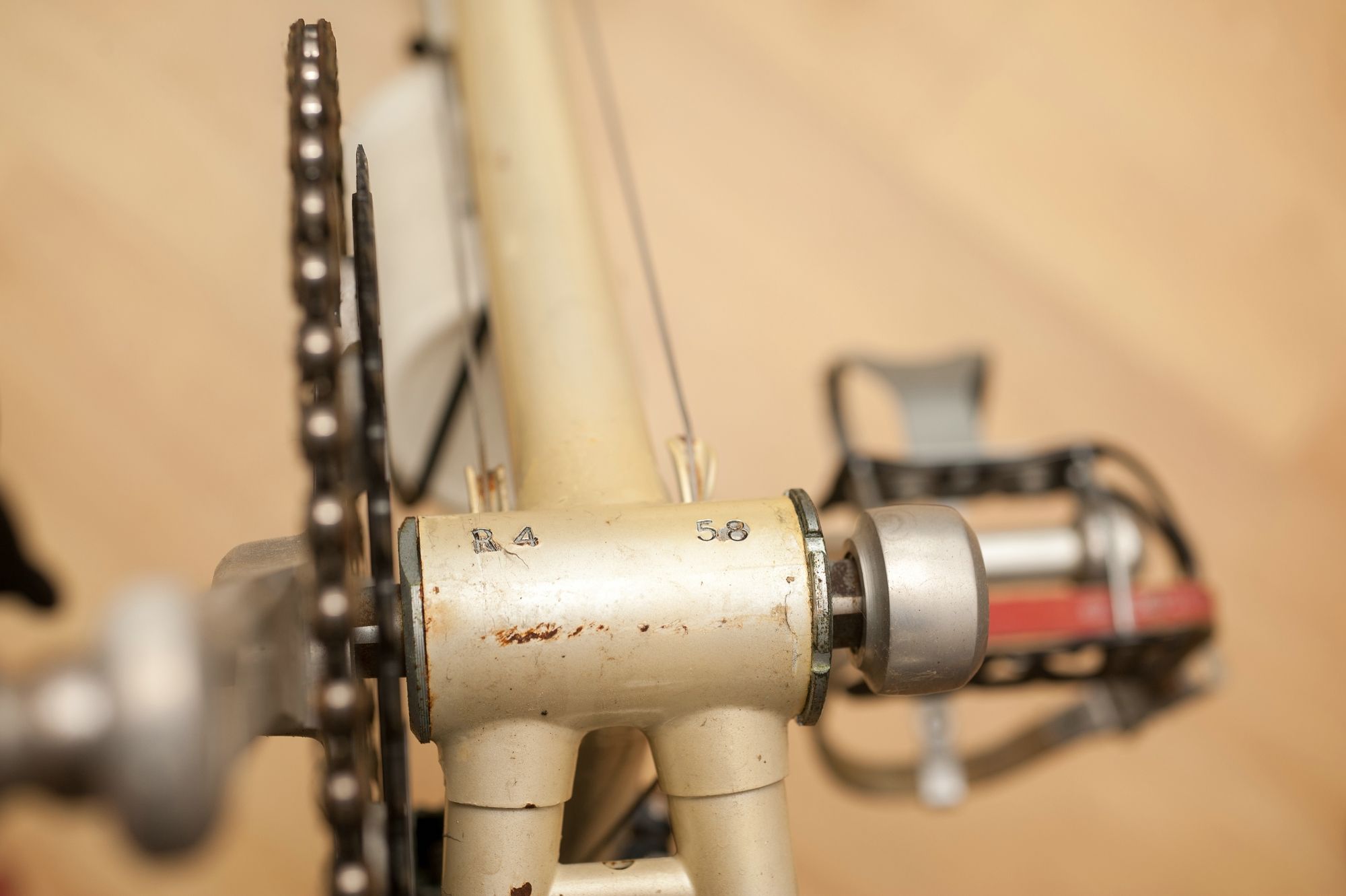

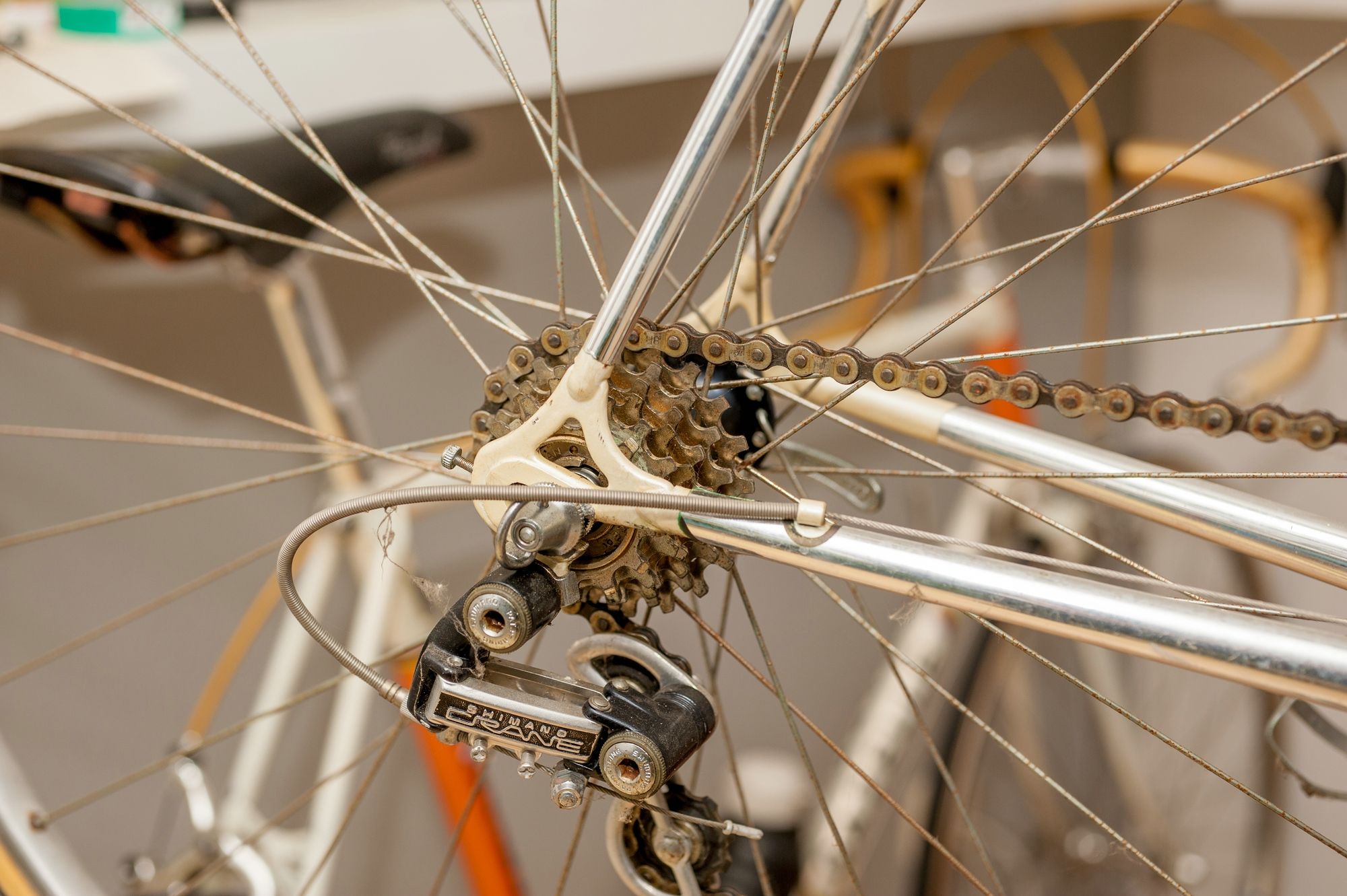

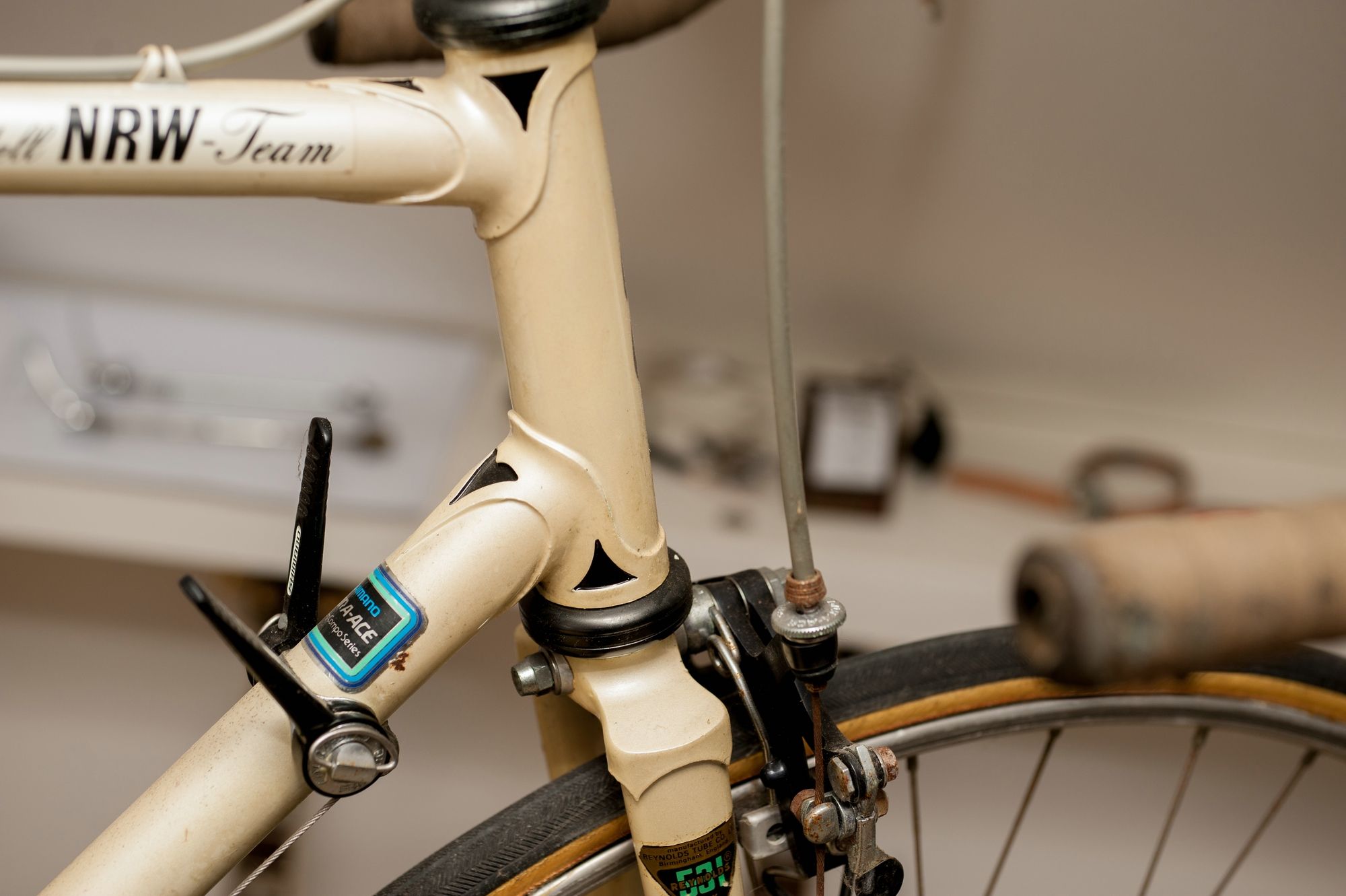

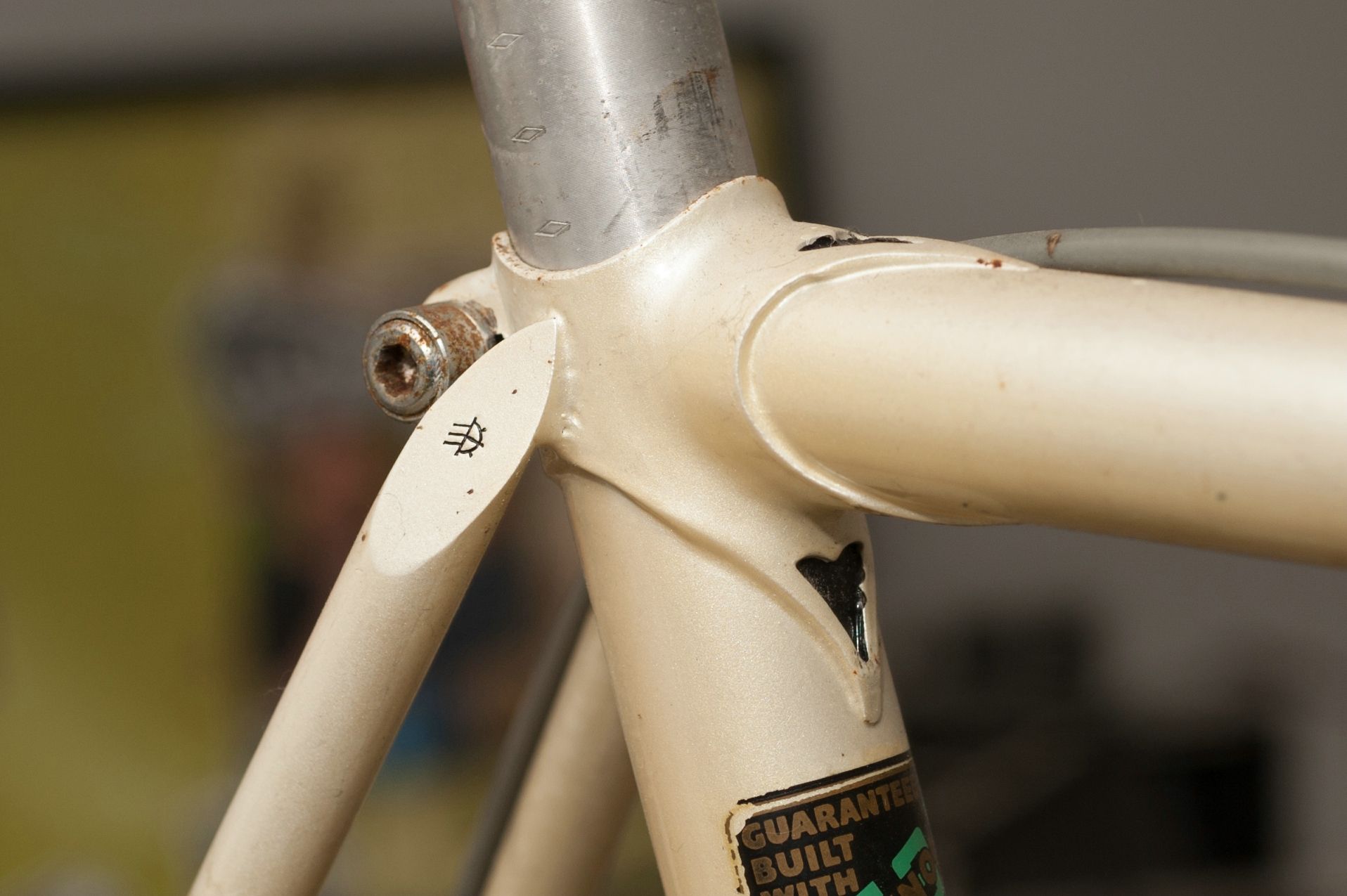

Moin. Was ist mir hier zugeflogen? Ein Enik oder, wie schon etwas weiter vorne im Faden, evtl. ein umgelabeltes Mairag?
Die Gravur an der Sattelstütze und die Plakette am Sitzrohr könnte wohl eher auf das Mairag deuten, auch hat die Gabel keine Enikpantographie. Alle Muffen sind komplett befeilt bis auf die am Tretlager.

Evtl. könnte da der @Jan_J_S nähere Auskunft zu geben:idee:,Gravur und Plakette sind eindeutig Mairag zu zuordnen.
Hab nochmal in den Mairagfaden reingelinst, ein 4 Sterne würde bedeuten, alle Rohre aus Reynolds 531 (und Columbus SP), was hier der Fall wäre.
Gravur und Plakette stimmen ebenfalls, wie Chris sagt.
Also müsste es ein Mairag 4s sein, welches in ein Enik Team NRW umgelabelt und nach Katalogvorgabe aufgebaut wurde.
Nur warum? Es gab ja beide Räder auch einzeln, weshalb mischt man das dann?
Evtl. konnte der Stamm Löter,m.M.n. Romani nicht liefern:idee:.
