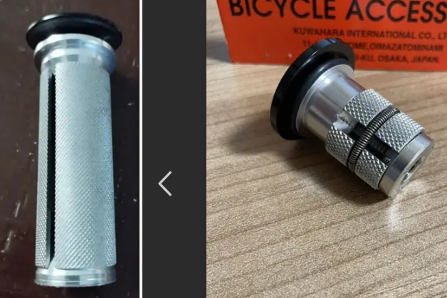

Das Moment ist ja nur das Mittel um eine Flächenpressung auf einer bestimmten Länge zu erzeugen... Es macht doch gar keinen Sinn "absolut" die Momente zu begrenzen weil ist eben so und hält halt. Das kann ja in einem Fall stimmen, im anderen aber nicht. Machst du dir eigentlich keine Sorgen wenn jemand deinen Anweisungen hier folgt und einen Unfall hat? Bei dem Plug hier sicher nicht aber beim Lenker schon eher. Nicht schön wenn der nachgibt und sich verdreht (hatte ich auch schon).
Das Moment der Schraube erzeugt durch Umlenkung eine radiale Kraft nach außen. Diese trifft auf eine Fläche und ergibt damit lokal eine Flächenpressung. Beim linken Plug weil große Fläche kleinere Flächenpressung als beim rechten Plug. Deswegen könnten 5 Nm beim Rechten reichen, beim Linken ggf. nicht und man braucht mehr. Ob das nun reicht hängt von Reibungskoeffizienten der Flächen Plug/Carbonrohr ab. Bei den abgebildeten Plugs versucht man durch die Rändelung einen Formschluss zu erreichen weil die Erhöhungen minimal in die Oberfläche des Carbons eindringen bzw. das Carbon in die Vertiefungen ausweichen kann (so die Theorie).
Bei Plugs mit glatten Flächen macht der Einsatz von Partikelpaste sinn; die Partikel verhalten sich genauso wie die Rändelung, nur halt im viel kleineren Maßstab. Ich könnte mir vorstellen das das sogar besser funktioniert.
