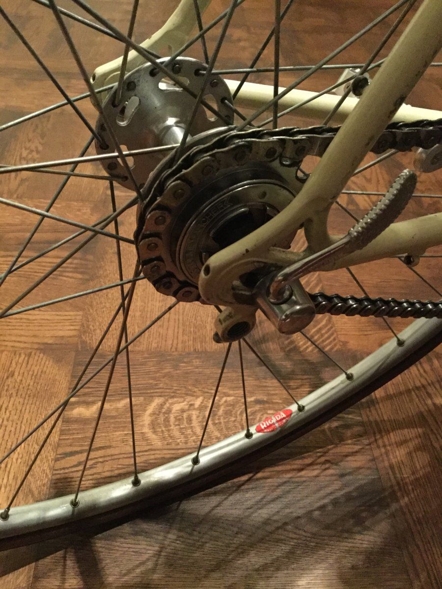

vor ca. einem Jahr habe ich den Entschluss gefasst mir ein Rennrad zuzulegen. Relativ schnell wurde ich auf EBay-Kleinanzeigen auf alte Rennräder aufmerksam und fasste den Entschluss eines zu Erwerben. Bei der Recherche fand ich den Rahmen von Olmo, der mir optisch hervorragend gefiel. Also kaufte ich ein Buch und schließlich den Rahmen. Nach und Nach habe ich mir bei eBay und Ebay-Kleinanzeigen Vorbau Felgen etc. gekauft. Im Sommer war ich dann schon soweit das mir nur noch eine Schaltung fehlte, da ich mir aber unsicher war worauf ich bei Schaltungen achten muss kaufte ich zunächst ein Singlespeed-Kit. Diesen möchte ich aber unbedingt für diesen Sommer abbauen.

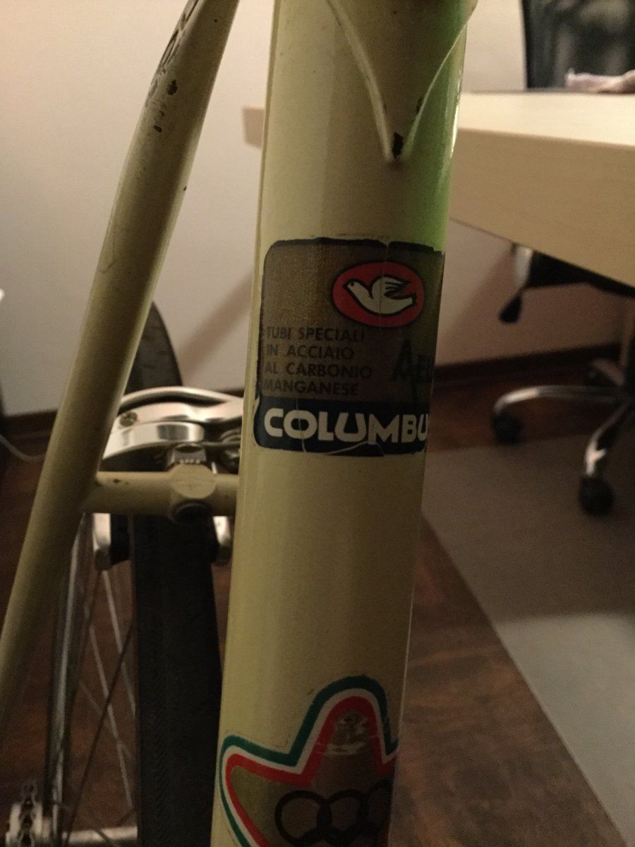

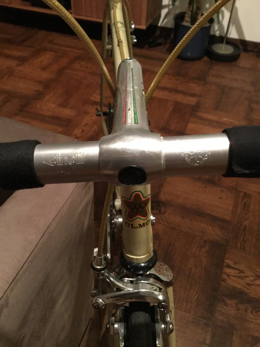

Kennt jemand diese Rahmen und kann mir sagen wir er genau heißt und wie alt er ist?

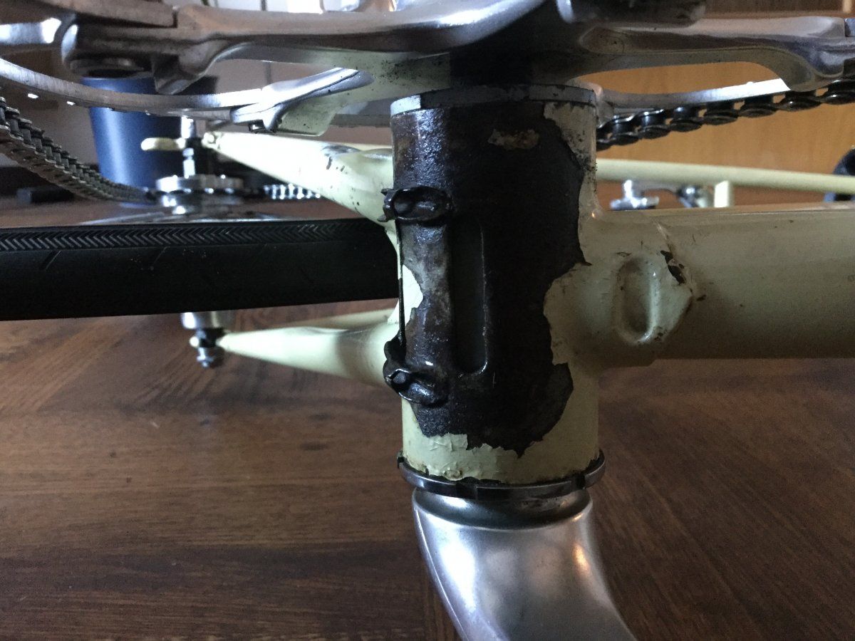

das model steht doch auf dem oberrohr, mit olmo kenn ich mich nicht so aus aber mit zugführung untermtretlager anfang 80er wäre mein tipp.
ich würde wenn dann auch den rost ein den bremszughalten bzw wo er sonst noch ist behandeln.

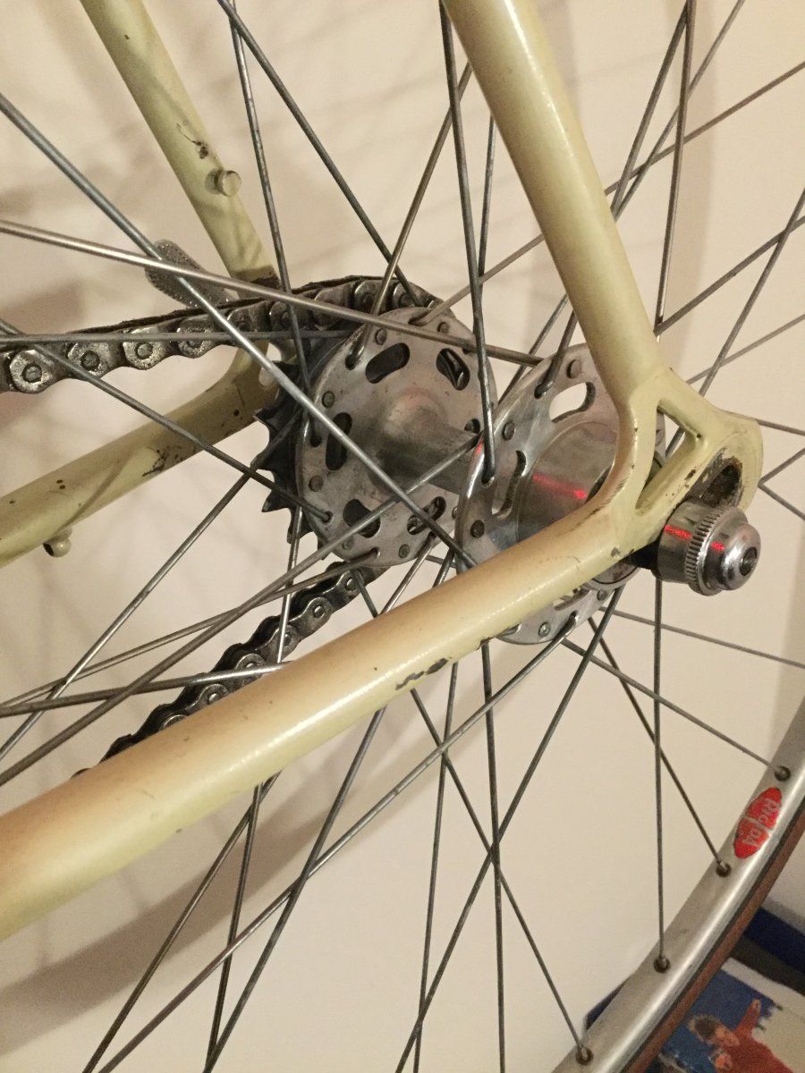

das einzige was dich bei der schaltung limitiert ist die einbauweite des hinterrades. wenn die bekannt ist kann man mehr sagen.

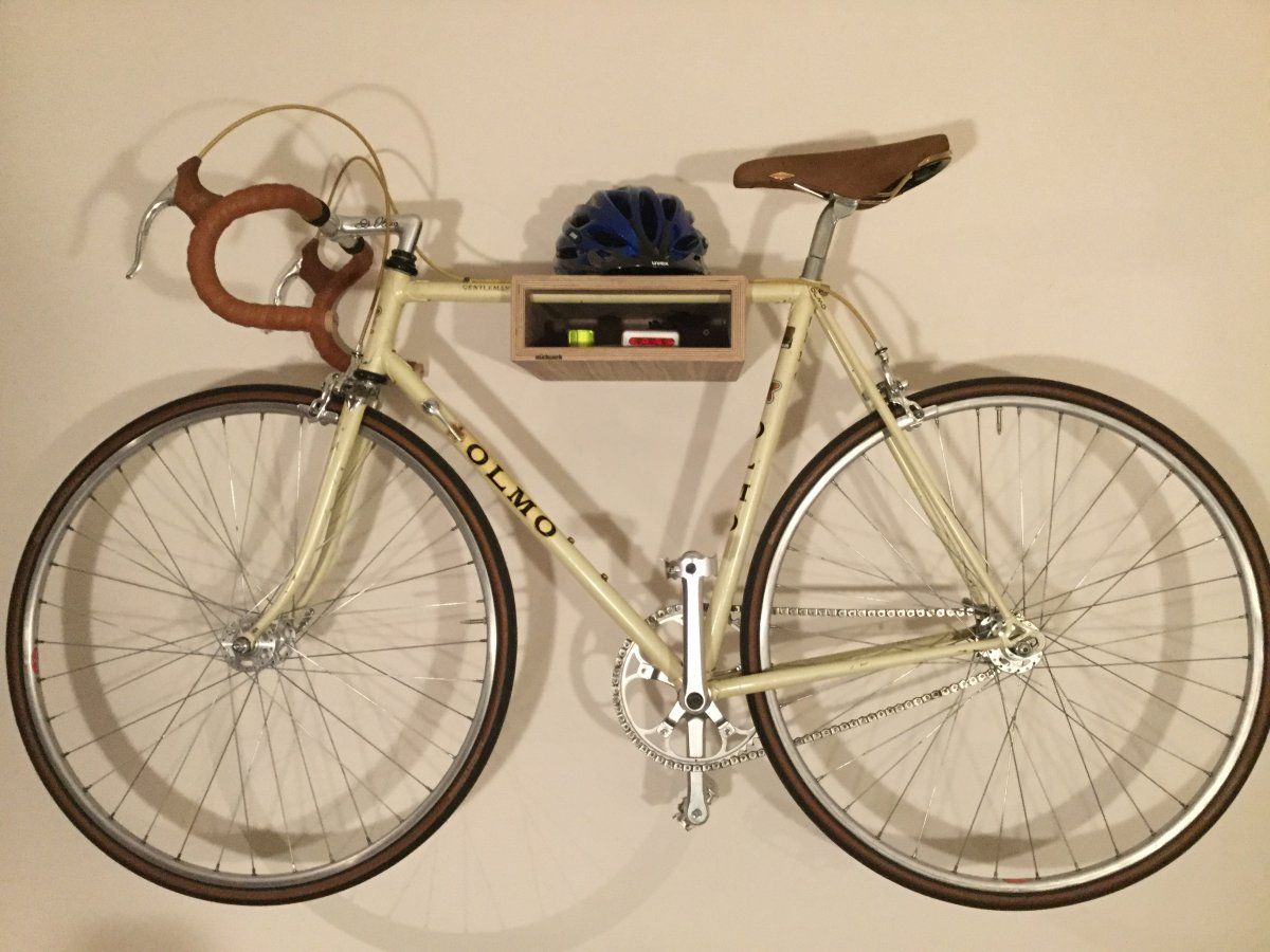

Sattelstellung noch waagerecht. Und in den Ausfallenden fehlen die kleinen Stellschrauben. Ansonsten schon recht schick.
Das Rad wird zu 99% eine EB hinten von 126mm +- haben. Damit kannst du so ziemlich jedes 6fach schaltwerk, dass dir gefällt samt dazu passender Kasette/Schraubkranz am LRS montieren.

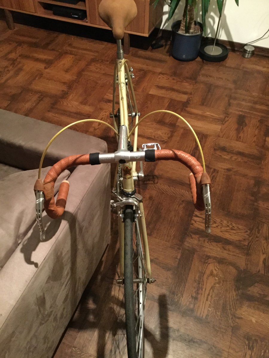

Warum sind Schalthebel montiert (und vermutlich nicht "angeschlossen")?

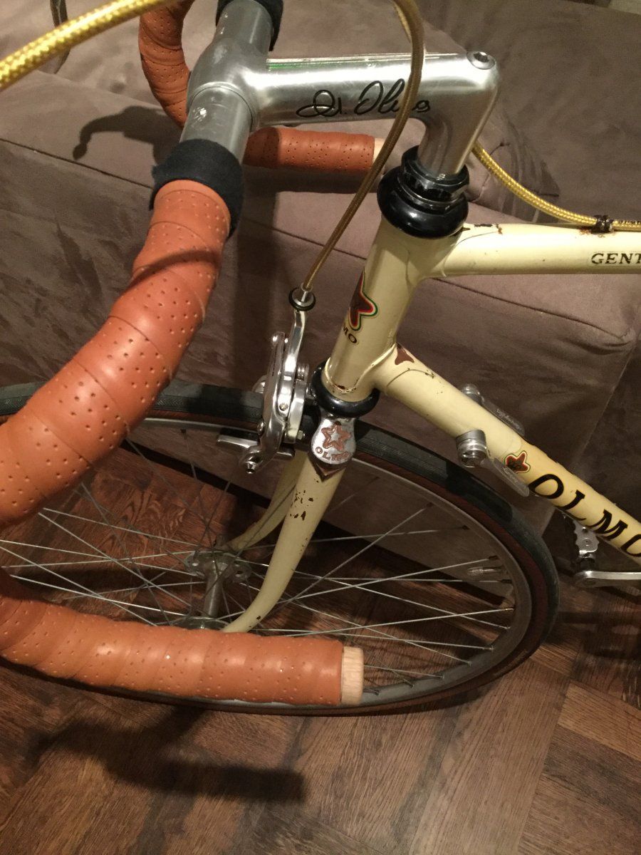

Als Tip: wenn du den Bremszug für vorn rechts vom Vorbau entlang führst sieht's schicker aus und du hast durch die saubere rundung weniger reibung zwischen Zug und Hülle. Same hinten.
Die Schalthebel sehen aus wie Campa Victory. Das würde auch zum Rahmen passen (2. Hälfte 80er). Sie sind ungerastert, also kannst du eigentlich jedes Schaltwerk nehmen. In den Rahmen passen ohne Modifikationen Räder für 6- oder 7-fach Kränze. Das gute daran: Ketten gibt es billig und Kränze gibts in neu auch noch (die sind aber nicht so der Renner), such aber lieber nach guten alten Schraubkränzen, die sind besser.
Die Bremsen sind viel zu neu für das Rad, das ansonsten schon recht zeitgemäß ausieht.
Braune Hütli waren zwar damals üblich, aber LB und Sattel nicht. Hier würde schwarz besser passen, sieht authentischer aus. Dabei auch gleich noch schwarze Zughüllen verbauen und das Rad ist richtig schick.
Ein Flaschenhalter fehlt auch noch, falls du mal Strecken über 10 km fahren willst.

Der Tipp mit den Bremszughüllen von exbavatus ist auch gut, denn du hast da einen schönen pantografierten. Die bekommt man nicht mehr günstig. Das heißt, Du solltest ihn ein wenig schonen. Ist aber alles deine Sache.
Lenberband und Sattel, sowie die Bremsen können erst einmal bleiben. Sieht gar nicht sooo schlecht aus...
Finde ich auch, mit der Zeit wird man schon merken, ob man es epochengenau aufbauen will, oder nicht.
Achso, da ich gerade sehe, dass die Bremsen und Schalthebel (?) von Campa sind und die Kurbel von Gipiemme, würde ich Schaltwerk und Umwerfer aus Italien verbauen, zB Campa Victory oder Triomphe.... Aber das sind nur die Sachen, die mir auf die schnelle eingefallen sind. Einfach und rel. günstig sind sie auch zu besorgen...

@AlbrechtR Die Sattelstellung ist jetzt geändert, mit dem Satz “ (...) Ausfallenden fehlen die kleinen Stellschrauben“ kann ich leider nichts anfangen, kannst du mir sagen was du mit Ausfallenden meinst?
Auf den Bildern ist eine Zugführung zu erkenn, die leider jedoch Rost hat, jedoch von der Substanz noch recht gut ist.
Die Schalthebel habe ich ehrlich gesagt nur aus optischen Gründen vorerst angebaut, je nach Schaltung würde ich aber gerne dann ein passendes Paar verwenden.

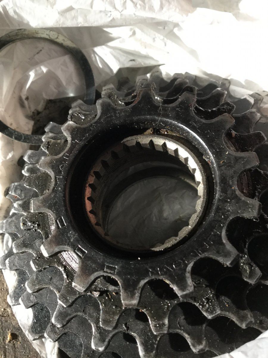

Die Einbaubreite habe ich jetzt noch nicht gemessen, jedoch war auf dem Felgen vorher eine 6 Gang Kassette (siehe Bild). Wobei muss ich bei einer Kassette achten, damit man diese noch verwenden kann?

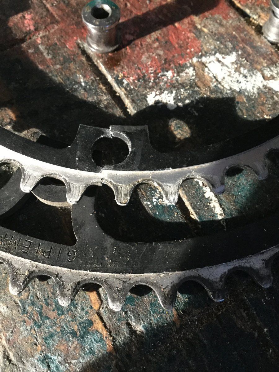

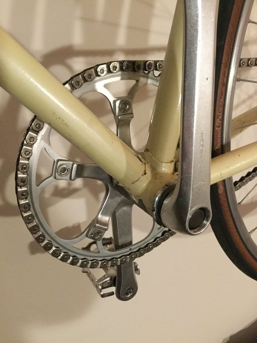

Ritzen für vorne habe ich noch, wobei eines leider gebrochen ist (siehe Bilder).

Ich würde mich erstmal um den Rahmen kümmern, sprich den Rost entfernen und den Lack so gut es geht ausbessern und aufpolieren. Das ist eigentlich der Knackpunkt bei jeder Restaurierung - Teile tauschen kann man ja immer. Und dann würde ich mich schrittweise dem Originalzustand nähern, Beispiele für originale und schöne Aufbauten sind ja in dem Link von @planist zu finden.
Deine "Kassette" ist ein Schraubkranz und deine Einbaubreite müsste 126mm sein. Der sieht noch ganz gut aus. Da wir vor ein paar Tagen die Diskussion hatten ob es notwendig ist einen Schraubkranz zu öffnen hatte ich mit Bildern ein wenig dazu geschrieben was auch bei deinem passt - findest Du sicher über die Suchfunktion.
Im Prinzip sind da nur Kugeln, Sperrklinken und Distanzscheiben drinnen. Du kannst ihn auch in Petroleum/Waschbezin einlegen oder mit WD 40 durchspülen und dann wieder ölen - aber wie gesagt erst vor ein paar Tagen hier ich glaube im Bastelfred ausgiebigst besprochen worden.

Ausfallendschrauben
Kannste aber auch weglassen und das Rad auf Anschlag hinten einbauen. ;)
