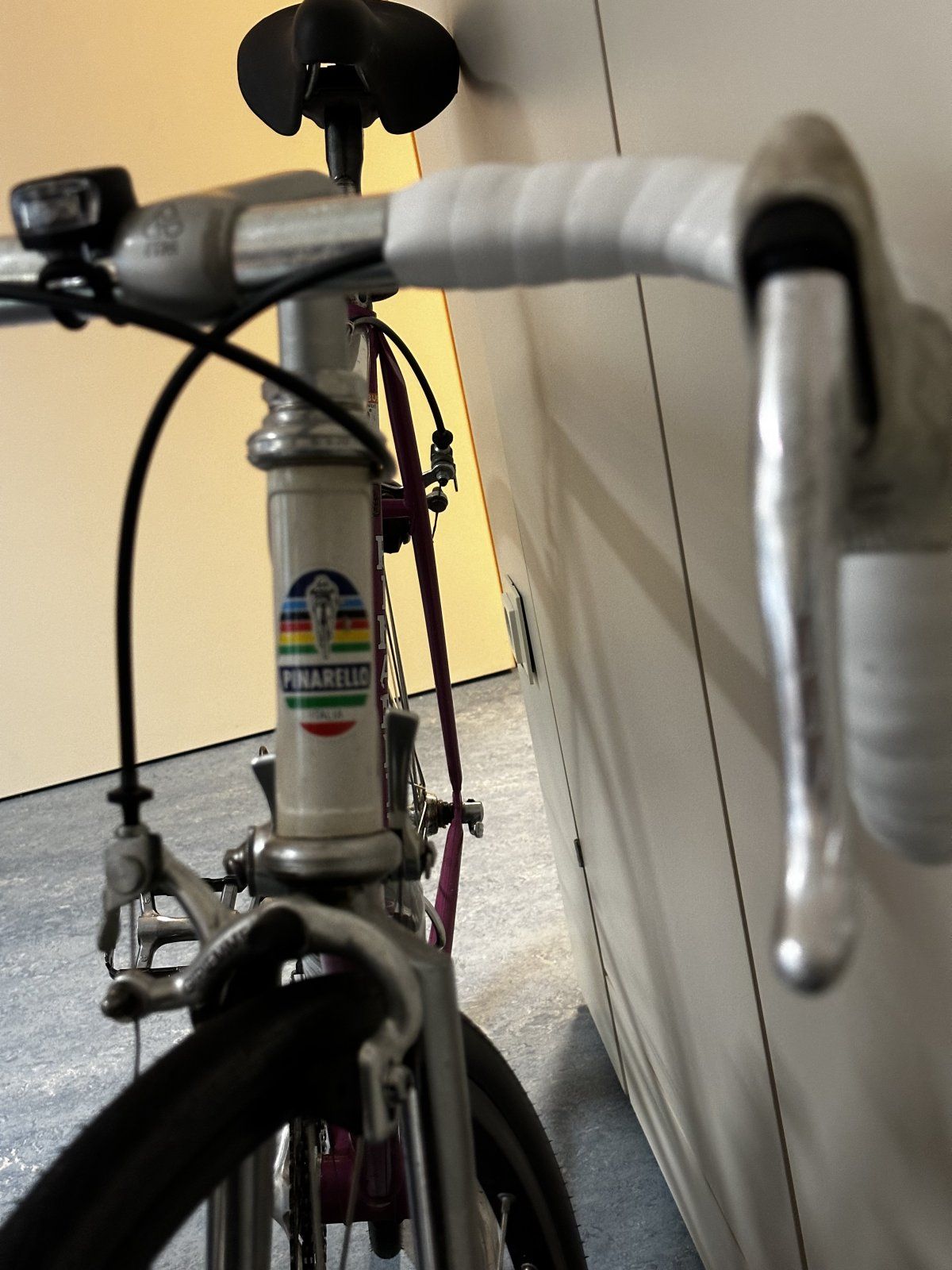

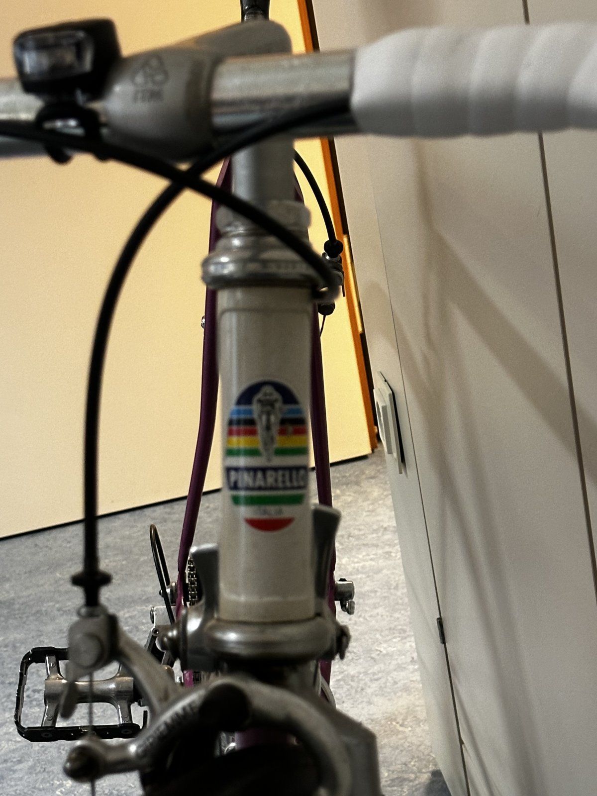

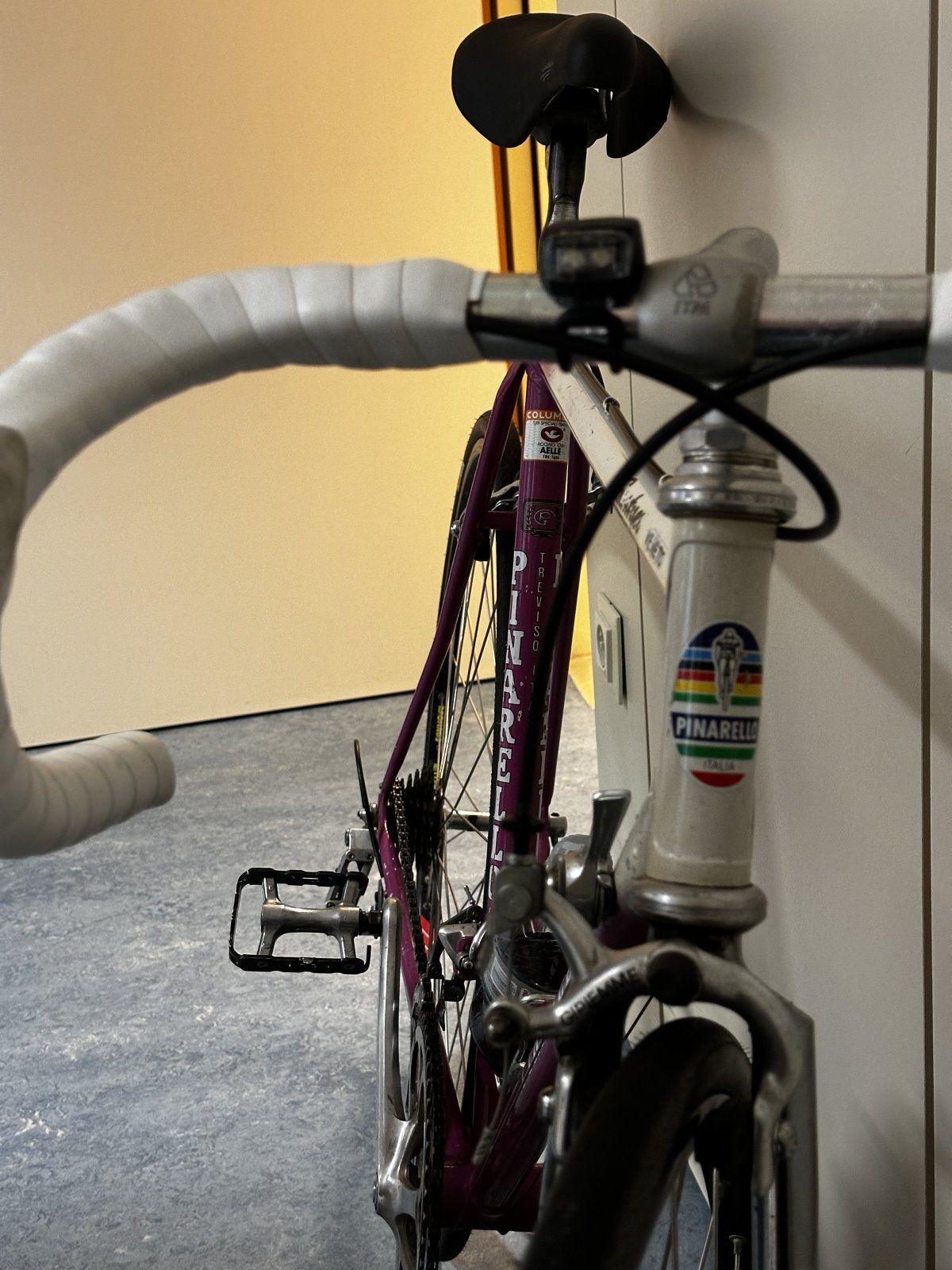

Hey Leute, bin noch neu und wollte Fragen ob das normal ist das der Rahmen hinten rechts bei den Schaltung leicht nach innen gebogen ist oder ob ich da was demoliert habe . Siehe Fotos. Danke !! 🙂

das Teil nennt sich Sitzstrebe, und ja die ist verbogen, im Sinne von demoliert. Sieht auf den Fotos sogar nach Knick aus.
Hab grad auf den ersten Bildern gesehen die ich gemacht hab das es da auch schon verbogen war. Also scheinbar defekt gekauft.

Schlachte das Rad aus, nimm die Teile und hol dir für 50-100 Euro nen Rahmen, sofern das Budget das zulässt, und schraub den jetzigen Kram an. Lass dir aber helfen bei der Rahmensuche, sonst passt das Tretlager oä am Ende nicht rein. Ich würde mit dem Rad so nicht fahren, nen blöder Bordstein und es klappt weg.
Ist ein Knick in der Strebe? Detailfotos wären interessant. Falls kein Knick oder Riss vorhanden ist, kannst du ja mal fragen ob jemand in deiner Gegend einen geschickten Mechaniker kennt.
Wenn du die Möglichkeit hast, kannst du das Stichmaß der Strebe messen. Lineal auf die Strebe legen und die "Tiefe" des "Knicks" messen. Das Stichmaß notieren und das Rad weiterhin fahren. Die Sitzstrebe bzw. das System wird nicht einfach so versagen, insbesondere dann nicht, wenn man relativ wenig Gewicht hat (also kein "Übergewicht" hat) und das Rad nicht wie ein "Berserker" bewegt. Nach einiger Zeit (vielleicht nach 500 km oder etwas mehr) misst du das Stichmaß erneut. Sollte sich keine Veränderung einstellen kannst du die Überprüfungsintervalle ausdehnen.

Ja hab jetzt bei einem Fahrradmechaniker der sich auf alte Rennräder spezialisiert hat angerufen, der sieht sich das am Samstag mal an. Hoffe man kann es richten!!
