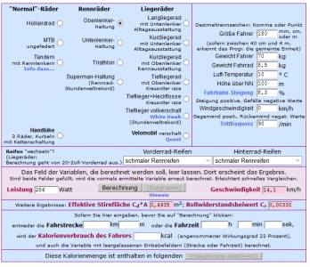

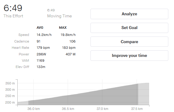

Damit uns hier nicht langweilig wird, habe ich eben mal die Wattwerte an einem Anstieg mit dem Kreuzotter Rechner abgeglichen: Einzige Erklärung für mich ist, dass ich bergauf eine ausgeglichene L/R Balcance habe.

Also ich habe auch die aktuellen Stages L/R und kann hier keine Kritik bestätigen. Werde mich aber gerne nächste Woche mal auf meinen Elite Direto setzen und beides aufzeichnen und vergleichen.
je mehr man sich anstrengt desto weniger hat man L/R Unterschiede wenn ich mich recht erinnere ?
