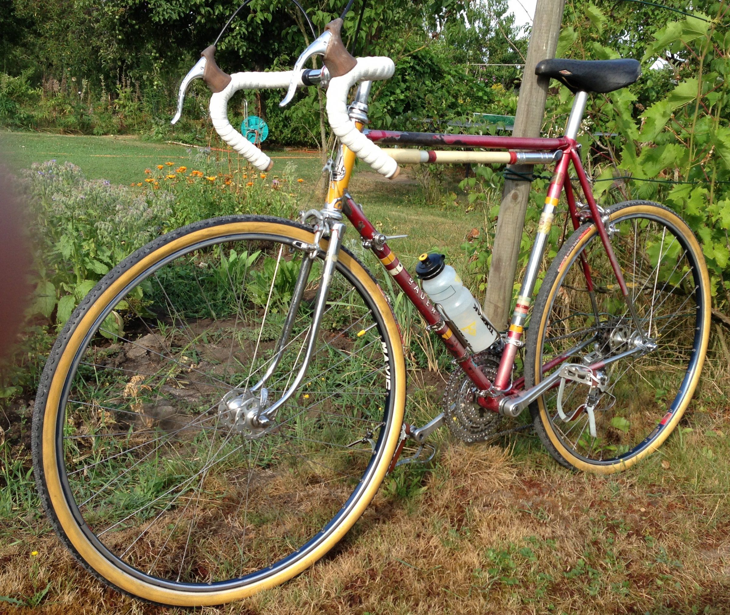

ich bin neu hier im Forum und ich freue mich ein Teil der Community zu werden! Ich bräuchte Eure Hilfe, ich habe mich mit meinen Kumpels zur diesjährigen Eroica 2016 angemeldet. Gestern habe ich stolz mein aufgearbeitetes Bianchi abgeholt und es hat noch Klebereifen. :S
Ich würde gerne für die Eroica auf die Schwalbe Durano Plus Mäntel wechseln, wegen Pannenschutz, etc. Wie kann ich das tun? Kann ich meine Felgen weiterhin benutzen? Was ist eure Einschätzung? Hat jemand Eroica Erfahrung?

Gibt es da auch Welche mit stabiler Flanke. Ich hatte vor 2 Jahren zunächst fürchterlich teure 32er Tufo Crossreifen aufgelegt +70euro das Stück.@BianchiLeo, hat der Rahmen denn genügend Platz für ca. 32 mm breite Reifen? Dann könntest Du auch Cross-Schlauchreifen nehmen und wärest mit relativ wenig Luftdruck pannen- und vor allem auch fahrsicher unterwegs. Crossreifen sollten allerdings mit mehreren Schichten richtigem Kitt aufgeklebt werden, weil ihr Querschnitt meistens nicht exakt zu dem der Felge passt und weil der Kleber dort vor allem wirklich halten muss, wo der Reifen ggf. mit sehr wenig Luftdruck regelrecht über den Boden wabbelt.

Hallo Leo,
du hast 3 Möglichkeiten
1 Du kaufst dir Schlauchreifen mit einem guten Flankenschutz, mein Favourit wäre der Conti Gatorskin in 25mm Breite.
Das kostet dich: 3*Reifen 120 (einer gehört als Reserve ins Trikot oder in eine Gazetta dello Sport eingewickelt unter den Sattel)+ 2* Tufo Klebeband (ist für Anfänger das Einfachste) 16 und 1*Reifendichtmittel 8.
2. Neue Felgen z.B Mavic Sport je nach Alter des Rades in Silber oder Schwarz 80 +Einspeichen incl. neuer Speichen 60- 100+Reifen ich halte viel von Conti Grand Prix Classic oder dem 28mm Four Seasons , Felgenband und 3 Schläuche ab 65
3. Du kaufst dir hier oder in der Bucht noch passende Laufräder mit Reifen 150-200.

Apropos Reifen: Selbst mit einfachen Vittorio Rallye Schlauchreifen ist die Eroica kein echtes Problem. Conti Sport bei Draht geht auch.
PS.:
Eine bergtaugliche Übersetzung ist eher entscheidend![]()
