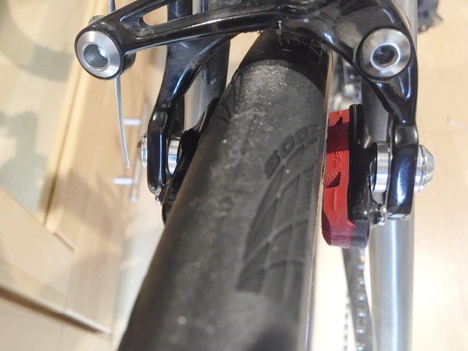

So, Bilder!
VL = vorne links (Problem)
VR = vorne rechts (Problem)
zum Vergleich:
HL = hinten links (knapp, aber kein Problem)
HR = hinten rechts (knapp, aber kein Problem)

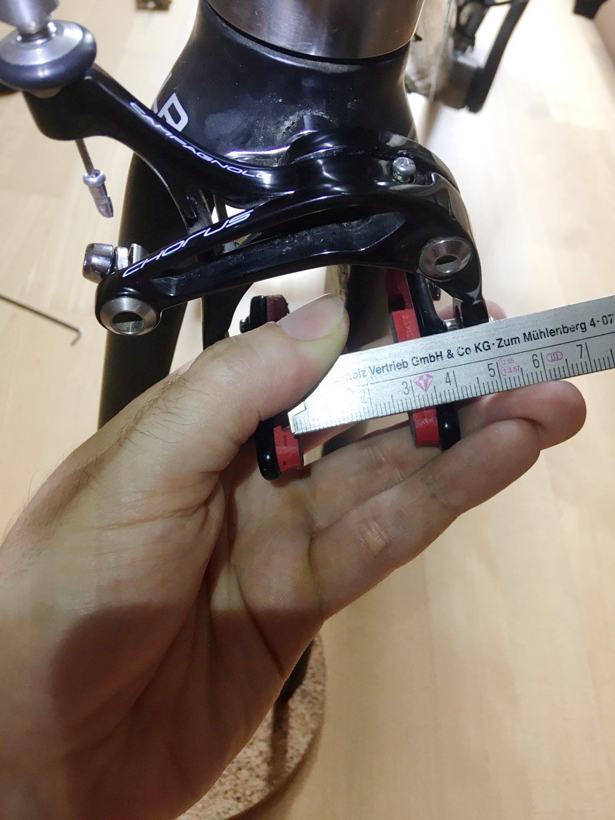

zusätzlich ein Bild ohne Laufrad mit grobem Maß (hab leider keinen Messschieber, Zollstock leicht schräg, aber ich denke +- 1 mm sollte es passen).
Bremszug komplett gelöst, da hier ja öfter die Vermutung kam, er wäre es nicht (verstehe ich, ist ja auch das naheliegendste)
@grandsport:
wie ersichtlich, ist der Reifen nicht das Problem, sondern die Felge an der Stelle der Bremsflanken.

So, Bilder!
zum Vergleich:
@grandsport:
deine Bemse öffnet vorne nicht komplett
