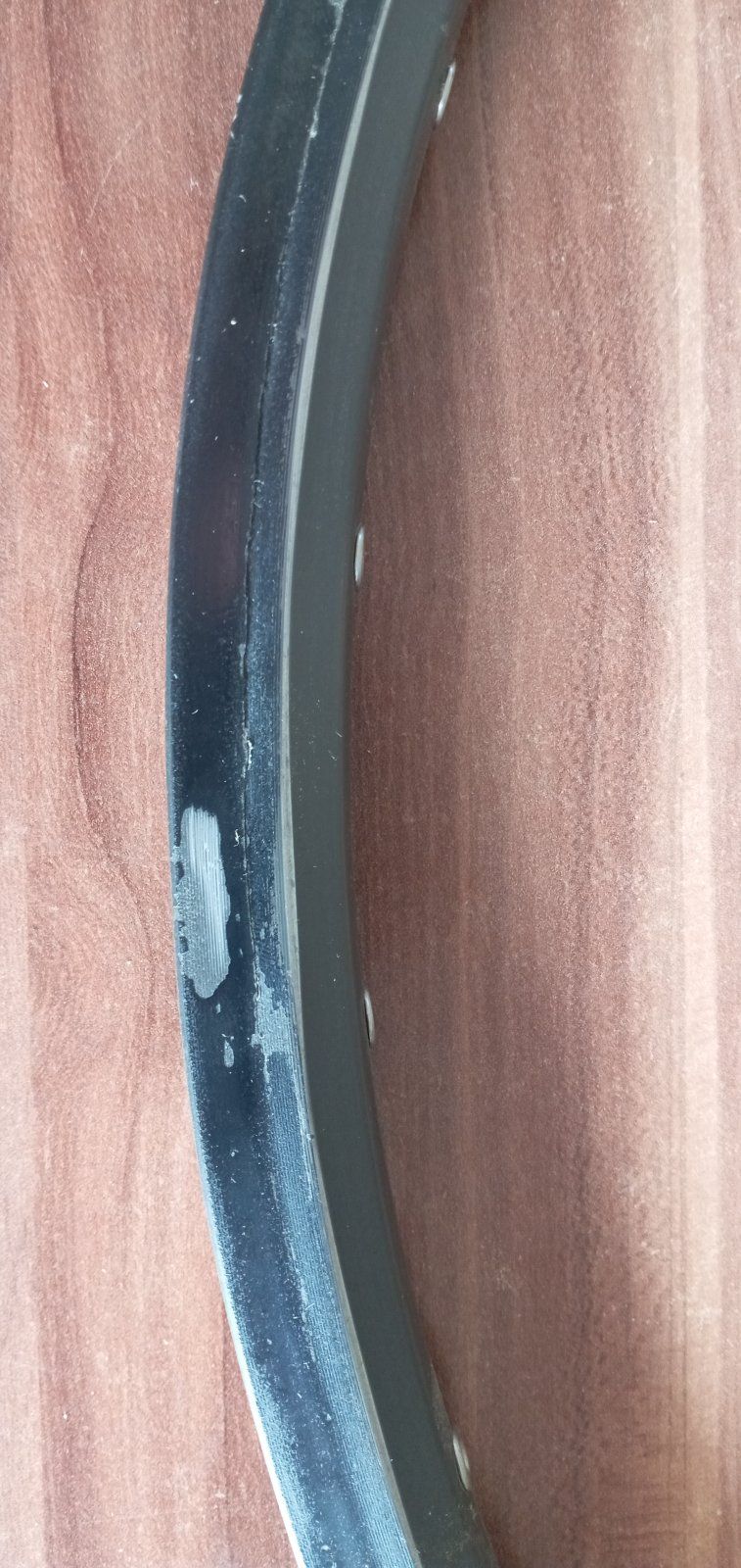

Das ist ein Bild meiner Ceramic 217 vom MTB. Ich weiß nicht wieviel km ich die Felge gefahren bin, aber es war sehr lange. Davor war sie u.a. im Renneinsatz bei meinem Bruder. Bei dem Riss sind es die einzigen Stellen, wo die Ceramicschicht beschädigt bzw. unterhalb nicht mehr vollständig vorhanden ist.
An den Speichenlöchern ist alles in Ordnung, allerdings ist im Felgeninnern auch ein Riss. Somit könntest du Recht haben.

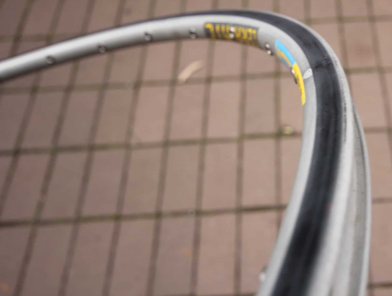

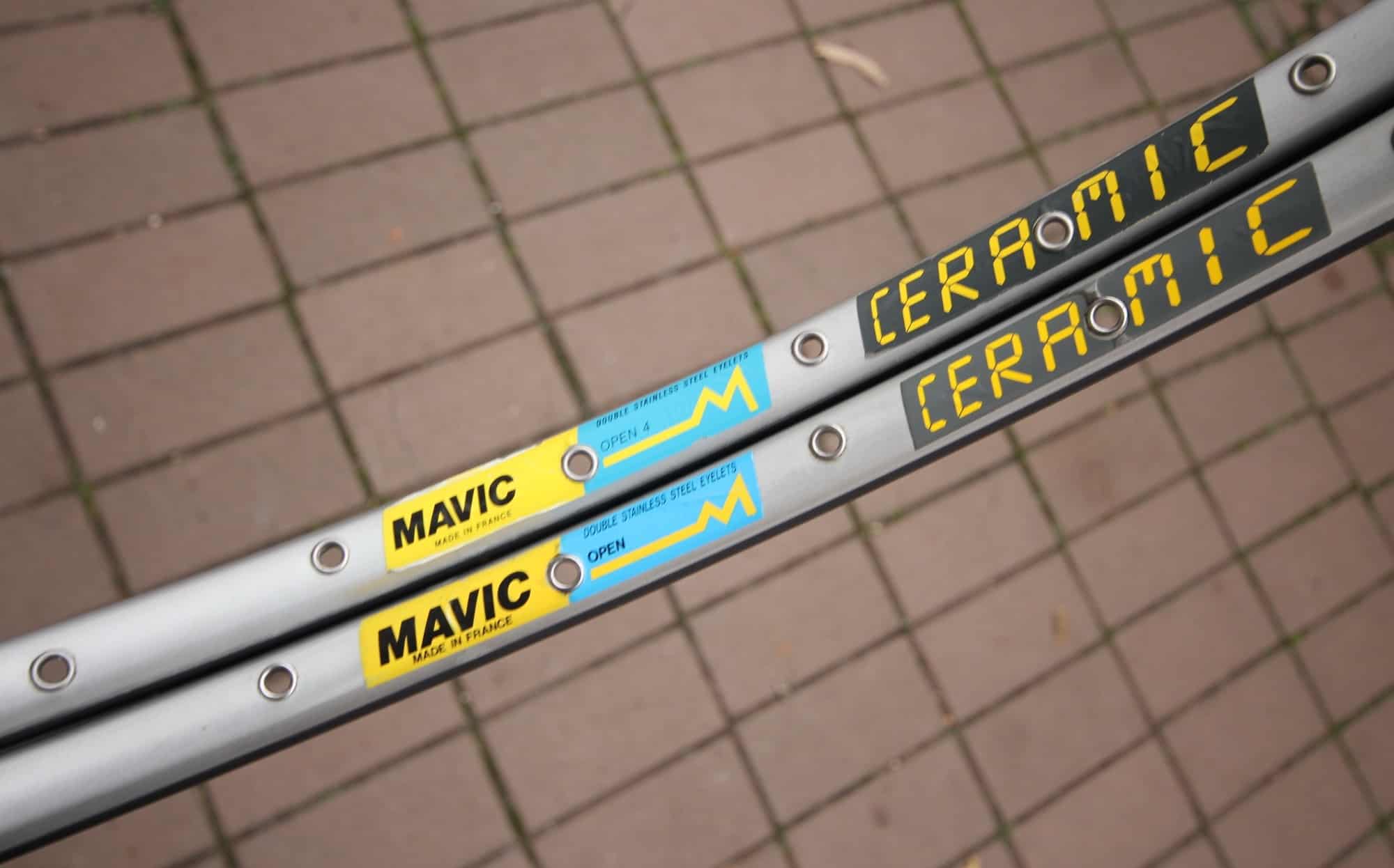

Ich hatte bei Mavic Open 4 Ceramic Felgen (aus 1992) einige Abplatzer der Ceramic Beschichtung gehabt.
Diese Felgen waren noch hell, die dunkle Beschichtung stach farblich stark ab.
Spätere Modelle (ohne "open") waren komplett dunkel. Da platzte nie mehr etwas ab bei meinen Exemplaren.
