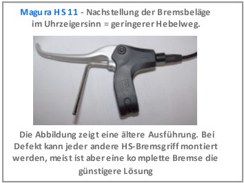

Achte darauf, daß beim Entlüften die Nachstellschraube im Bremshebel ganz raus gedreht ist. Der Belagabstand wird damit erst nach dem Entlüften eingestellt - die Bremse ist ja ein geschlossenes System und hat keinen Ausgleichbehälter.
Die Nachstellschraube am Bremshebel. Die such ich noch. Die Tannenbäume braucht man nicht wenn man so wie ich Infusionsschläuche die zufällig da reingedreht werden können hat!
Ich hab bis jetzt nur eine Einstellschraube am Bremshebel gefunden die aber so fest sitzt das sich der Inbus biegt! Ansonst hab ich nur so eine Powderzugverstellung wo aber keine Bewegung entsteht.

Auf deinem 2 Foto sieht man die Nachstellschraube: die sitzt auf der innenseite des Bremshebels und zwar in direkter Verlängerung des Hydraulikzylinders. Die scheint aber ziemlich am Endanschlag zu sein, könnte sich also nur hineindrehen lassen.

Ich lade das Foto nochmal hoch. Die linke Schraube überlastet meinen Inbus, da bewegt sich gar nichts. Die rechte Verstellmöglichkeit reagiert nicht egal in welche Richtung ich drehe. Wofür ist die überhaupt.

...so wie ich das einschätze kannst du mit dieser Schraube die Stellung des Hebels zum Lenker einstellen (große Hände - kleine Hände). ...
Nein, falsch. Die Schraube ist die Belagnachstellung, die den Verschleiß am Bremsbelag ausgleicht. Die Schraube drückt auf den Geberzylinder,
und die Bremsbeläge werden näher an die Felge gebracht. Diese Schraube ist manchmal sehr fest. Es ist wichtig, einen verlängerten Inbubs guter Qualität zu verwenden. Wenn diese Schraube rundgedreht ist, wird die Bremse nicht lange benutzbar sein.

Geschafft! Diese Schraube war es. Die war so fest genudelt das ich sie von außen über den Sechskant nicht mehr bewegen konnte. Hebel abmontiert, von hinten kam eine normale Mutter zum vorschein, die rausgedreht ,Richtung Bremszylinder oder wie das Teil heist was da drin steckt, Hebel wieder montiert und das Ding beißt wie ne Formel1 Bremse!
