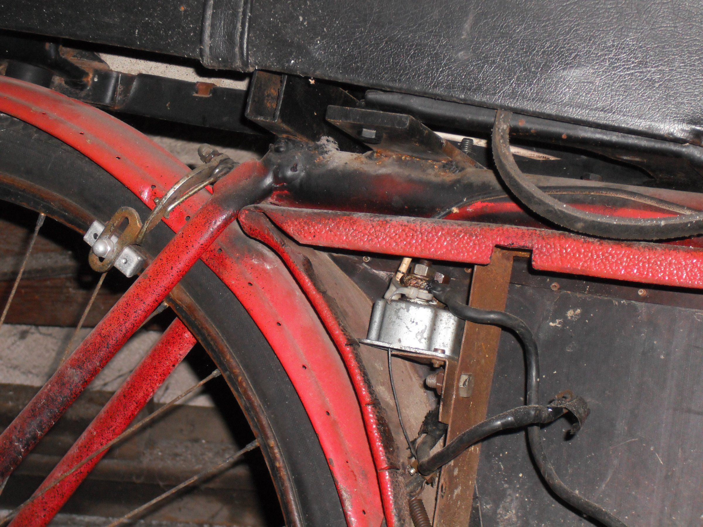

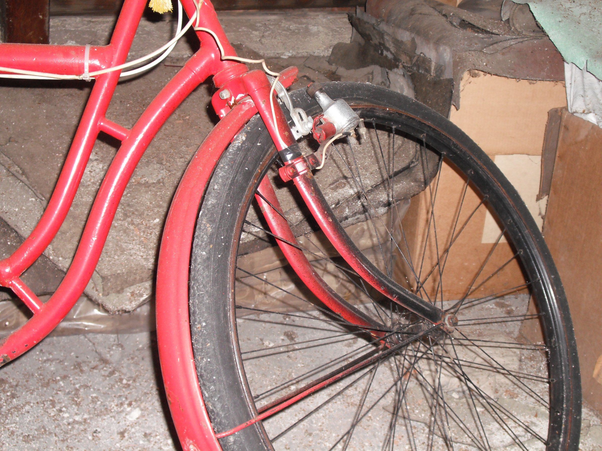

Einer der 1961 schon sein 1.E-Bike zusammengeschraubt hat der hat doch keinen Schiß vor so neuzeitlichen Kram:p
