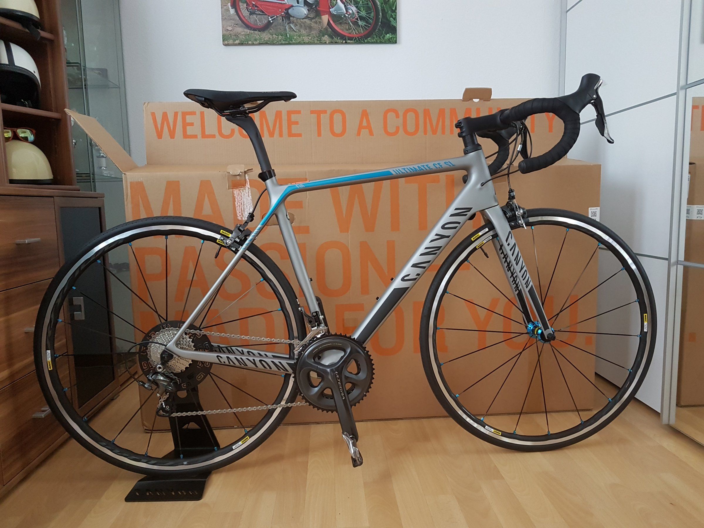

Es ging mir primär um die Überhöhung. Aber Du hast recht mit meiner Sattelstellung. Das Problem ist, dass ich erst seit Mai auf dem Rennrad unterwegs bin und mich erst an die gestreckte Sitzposition gewöhnen musste. Inzwischen kann ich den Sattel wohl ein gutes Stück zurück setzen. Der Sattel ist allerdings in der Waage und nicht gekippt. Da täuscht vermutlich die Perspektive ein wenig.

Ich habe jetzt mal eine Sitz-Grundeinstellung gemacht. Markierung steht jetzt bei 1cm, also doch schon tief drin. Da sind sie wieder, die Zweifel wg der Rahmengröße ...
Lenker muss ich noch gerade stellen.

Kannst ja auch noch Spacer unter dem Vorbau entfernen. Platz zwischen Oberrohr und Juwelen ist aber noch ausreichend?
Entweder ist der Setback der Stütze zu groß oder, wenn das Knielot stimmt, das Oberrohr und/oder der Vorbau zu lang.
Überhöhung finde ich ok, bin auch kein Freund von 15 cm plus x.
Wenn Du Dich wohl darauf fühlst, ist natürlich alles bestens ;)
Die Linie Augen/Lenker/Vorderachse passt fast, etwas drüber. Den Setback stelle ich noch etwas hinter, dann sollte die Linie und das Knie-Lot passen.
Fazit: leicht, schnell, mittlere bis sehr gestreckte Position im "Bremsobergriff".
Bin aber auch ein halbes Jahr kein Rad mehr gefahren. Vllt muss ich mich auch erst an die Race-Haltung gewöhnen. Kein Vergleich zum 55er Rose Pro CGF (Marathon). Das war top bequem. Dort wurde mir vom 53er/S-Rahmen abgeraten.
