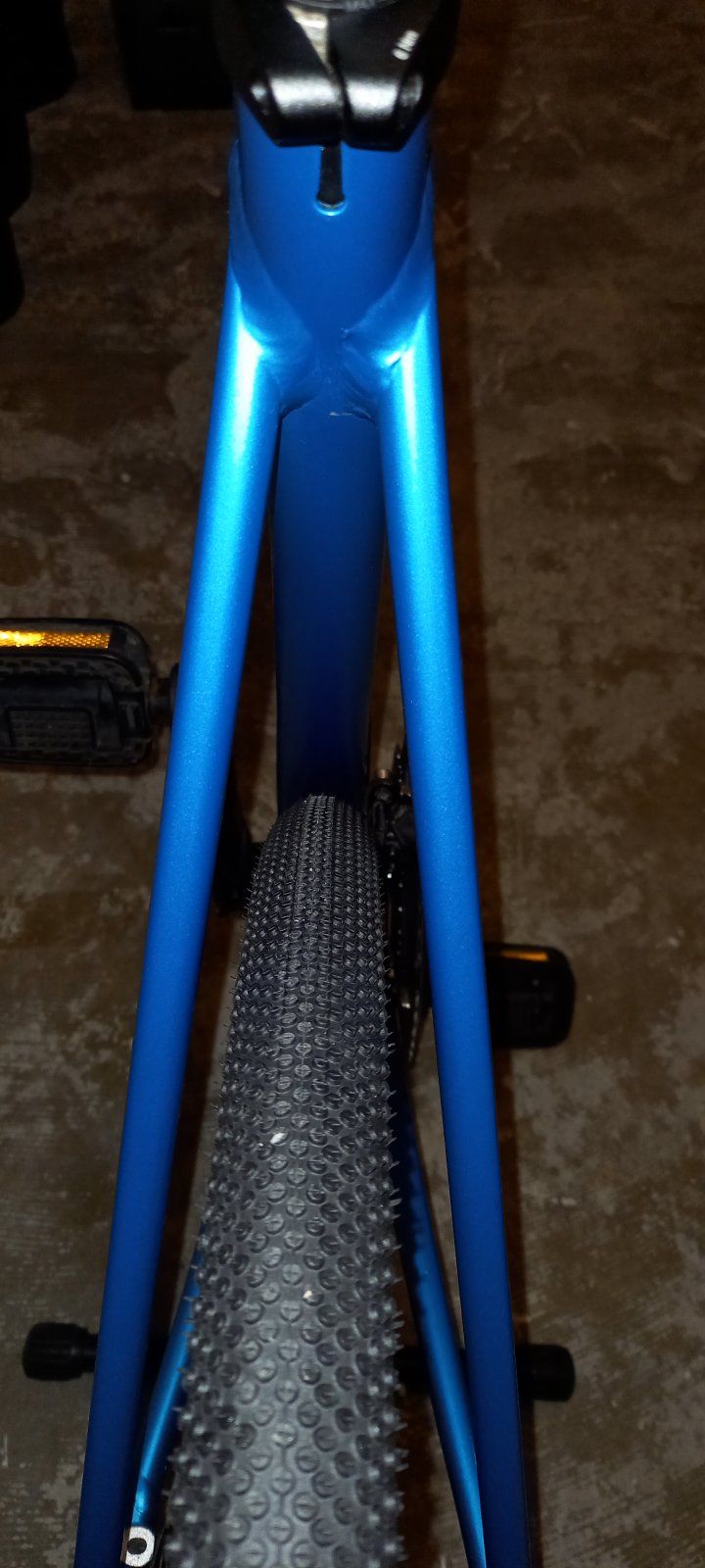

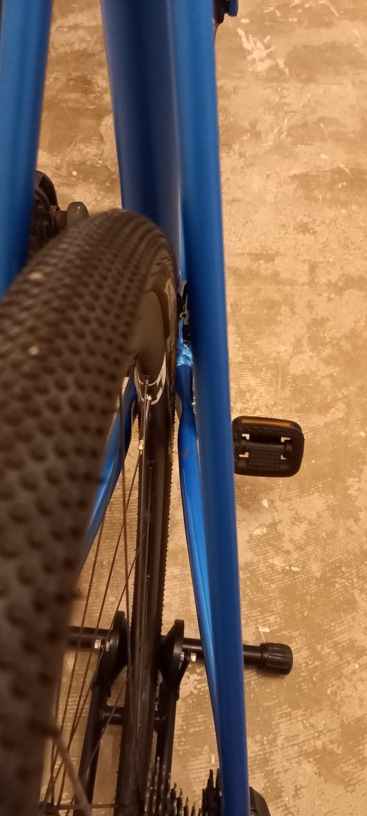

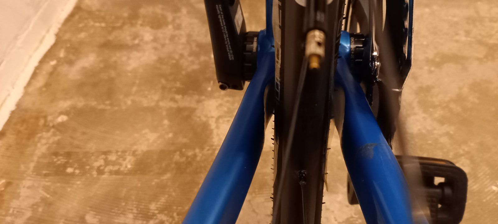

Ich greif das Thema nochmal auf, da ich mir gerade ein Endurace als Winter-/Gravelrad aufbauen.
Die Links bzgl. Reifenbreite sind bestens bekannt. Diese sind nur zum Schutz des Herstellers und haben keine Aussagekraft in der Praxis. Da geht in aller Regel (nicht immer) ein etwas breiterer Reifen herein. Es beantwortet somit nicht die Frage ob man im Endurace AL auch ein 35mm Reifen montieren kann ohne dass dieser die Kettenstrebe berührt (der engste Punkt am Rahmen). Da hilft es nur wenn dies schon mal jemand getestet hat. Offenbar ist dies nicht der Fall. Schade.
Ja, auch 35mm gehen, hab die G-One Allround 35mm auf den P1800 Spline drauf und es ist noch Platz, vielleicht teste ich auch nochmal die 40er...

Sind die Ultimate CF Disc und Endurace CF Disc Rahmen eigentlich identisch bezüglich der Abstände? Hat das mal zufällig jemand vermessen?
Anhang anzeigen 977290Anhang anzeigen 977293Anhang anzeigen 977292
Danke für die Bilder! Wieviel Platz ist denn zwischen der Decke und der Gabel oben und Decke und Sitzrohr? Das sind doch meistens die Stellen wo der Dreck sich festsetzt und man ein Problem bekommt. Ich habe 28mm 5000Gp an meinem Canyon CF SLX mit Felgenbremse und das geht haarscharf. Im Herbst muss ich allerdings jede 3te Tour absteigen und Laub entfernen obwohl ich nur geteerte Wege fahren.
Und (nicht nur) deswegen fahre ich Disc 😉
Werde morgen mal neue Fotos machen und messen. Habe mir aber inzwiwchen auch Laufräder mit 21mm Innenmaulweite besorgt.
