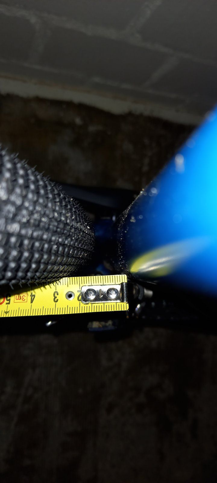

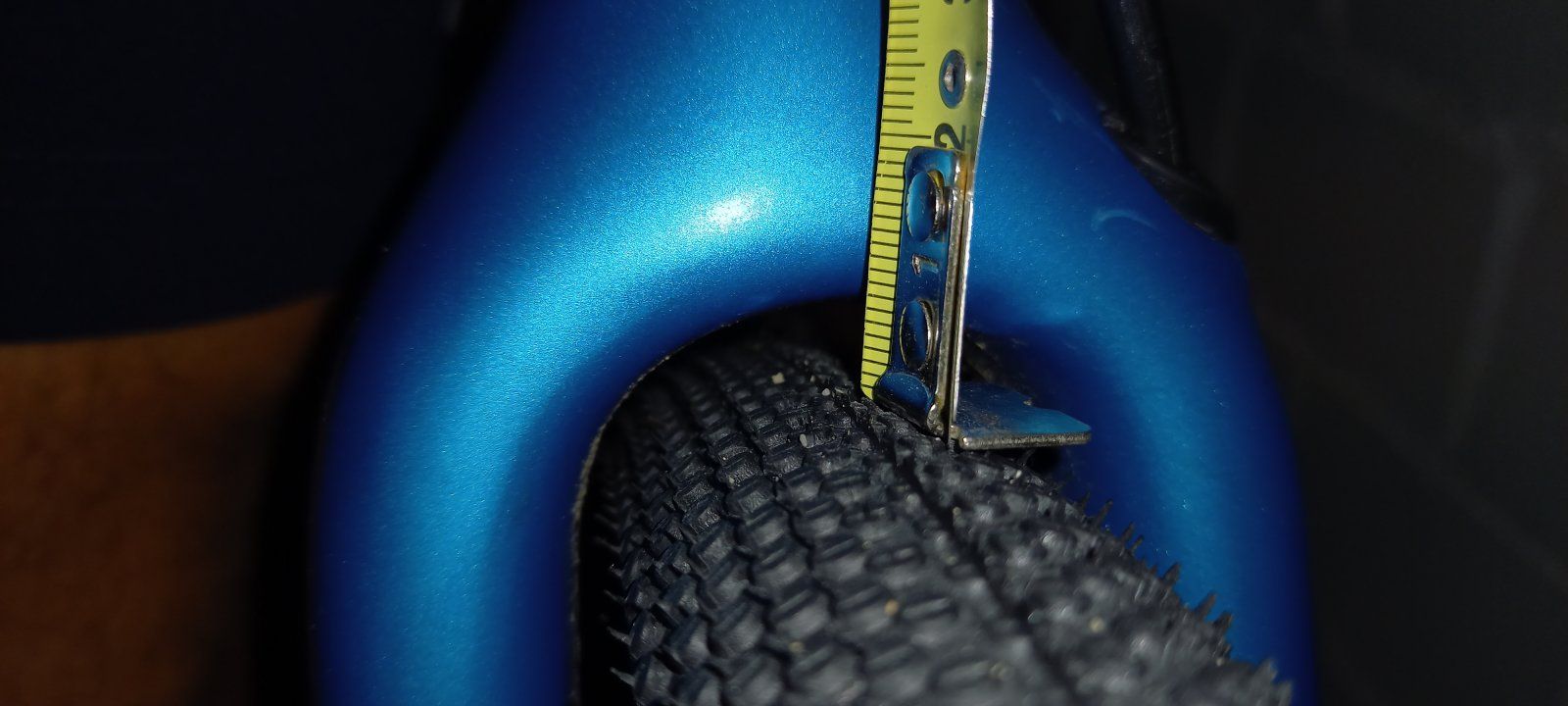

Ich die schuldig gebliebenen Fotos...
hat jemand erfahrungswerte mit gp 5000 als 30er oder 32er auf den dt swiss e 1850 felgen?
ich habe einen gp 5000 in 25mm, der hat bei mir real 28mm.
dann habe ich noch einen gp 4000 s in 28mm, der hat bei mir real 32mm und noch gut platz zu allen seiten.
ich suche einen gp 5000, der real 32mm oder etwas mehr hat.
GP 5000 hat die angegebene Breite. der 32er passt ins Endurace, ist quasi genauso breit wie der original verbaute GP4000 S II in 28.
Ich habe aktuell vorne den 28er 5000 TL und hinten den 32er drauf. Der neue TR baut wohl noch minimal schmaler, da er auf noch breitere Felgen ausgelegt ist. (Der 4000er war auf deutlich schmalere Felgen ausgelegt, m.W. 17C, so dass er auf 19er oder 21er Felgen satt breiter baut)
zu deinen Felgen konkret: miss einfach die Innenweite, dann kannst du gut abschätzen, wie breit der Reifen baut. den 1850er LRS "gibt es ja gar nicht", das ist ein OEM-Satz. Musst du selbst gucken, wie breit die Felge ist.
Ich fahre aktuell eine 30mm Vittoria auf einer 21c-Felgen. Real ist der Reifen 32 mm breit. Geht um Ultimate und im Endurace dann auch. Rundum sollten 4 mm Platz zum Rahmen sein, so eine ISO-Empfehlung.
Fahre GP5000STR 700x32C tubeless auf DT Swiss LRS mit Maulweite 23mm.
Breite 33mm bei 3,5bar vorne und 33,5mm bei 3,8bar hinten.

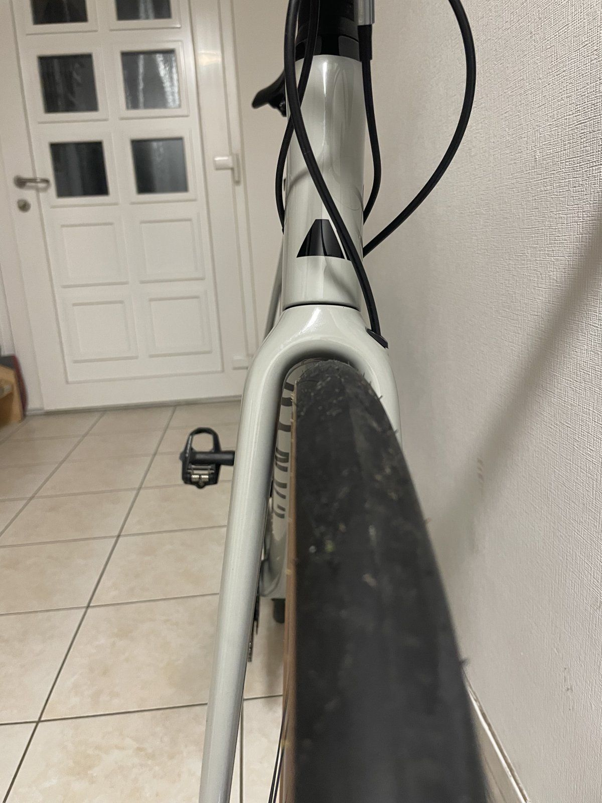

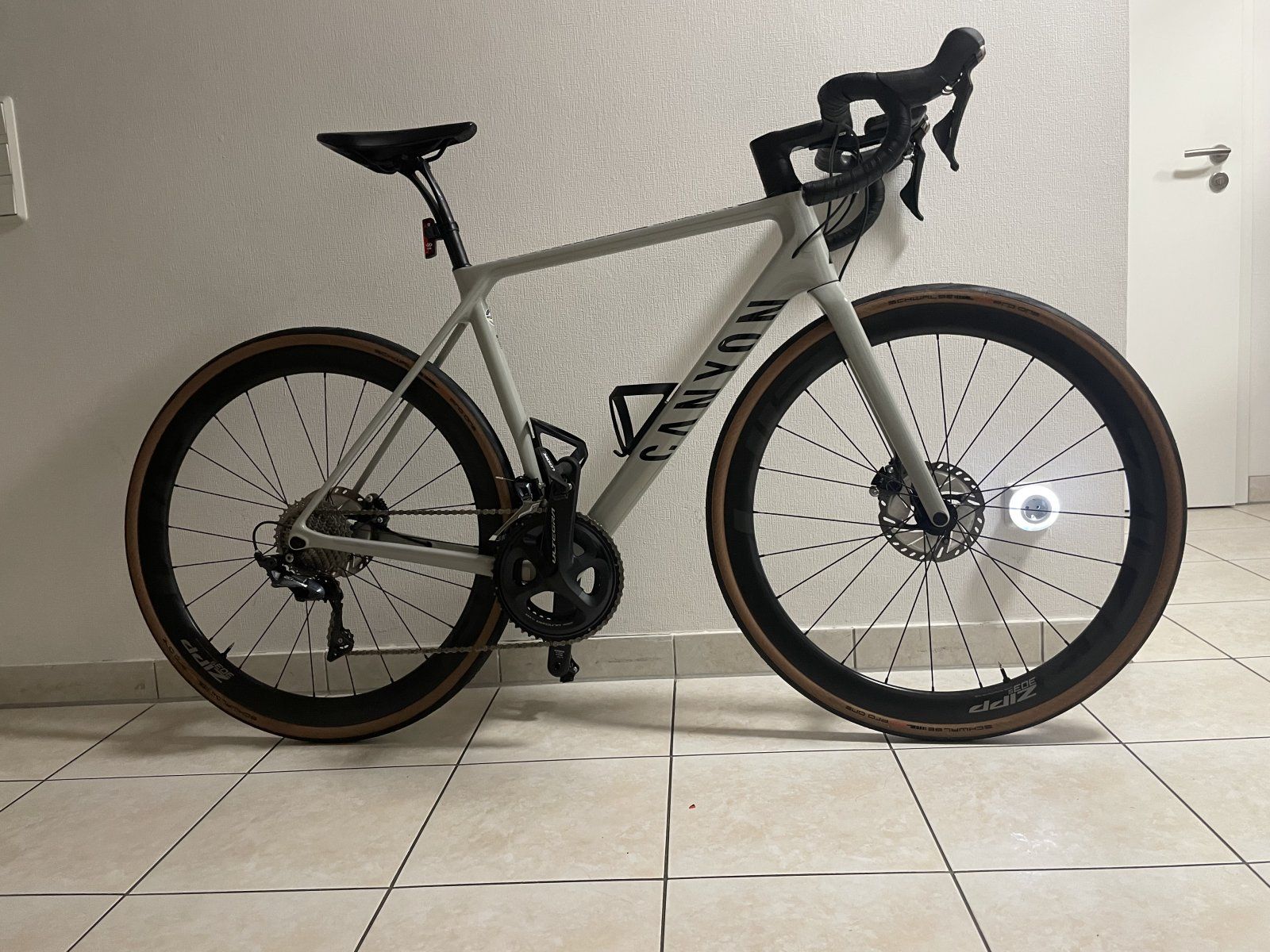

Ich habe den Versucht gewagt.
Canyon Endurace + Zipp 303S 23mm Innenmaulweite + 34mm Schwalbe Pro One
Wäre mir zu gefährlich. Da muss hinten nur ein Steinchen falsch dazwischen kommen und es schlitzt dir den Mantel auf oder ein Kratzer im Rahmen.
Ganz klar nein. Vorne einen Ast aufsammeln und man geht über den Lenker.
