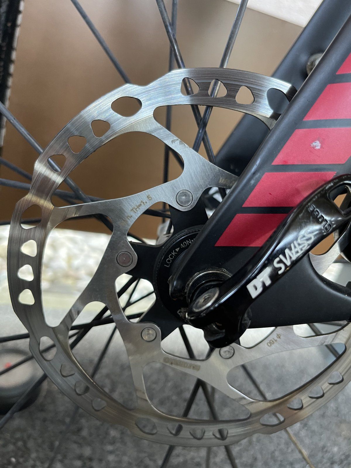

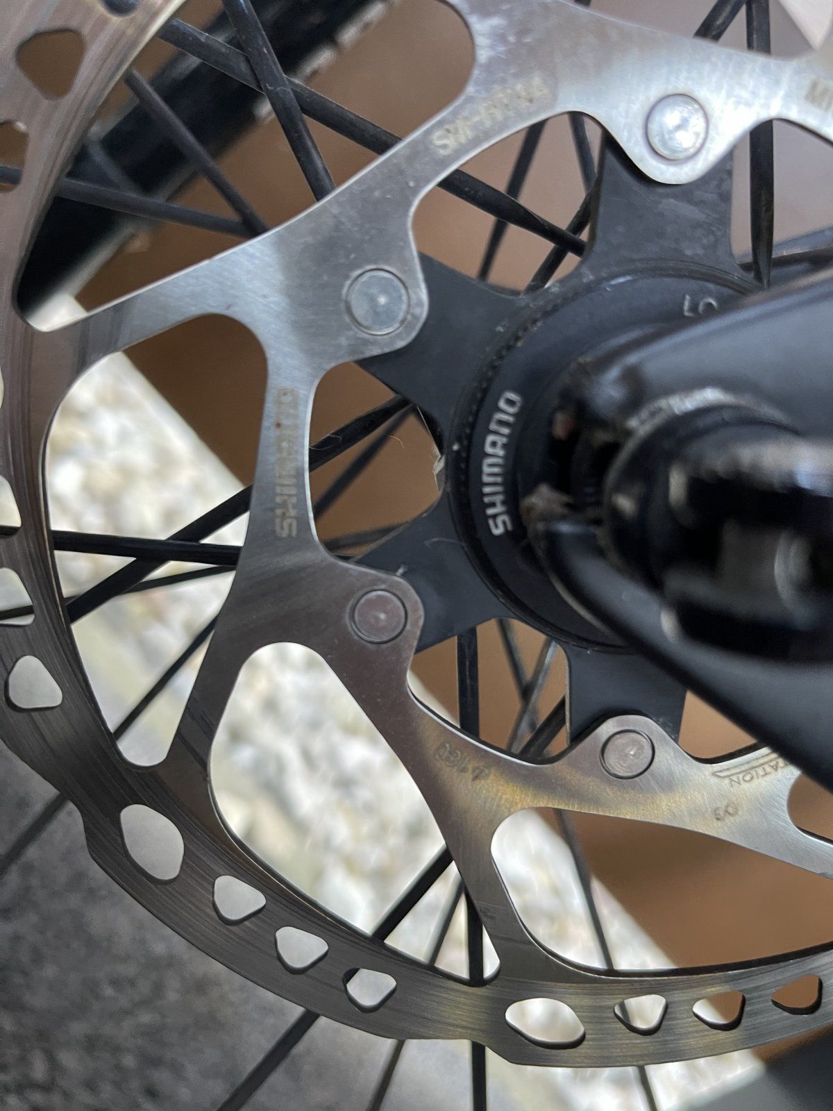

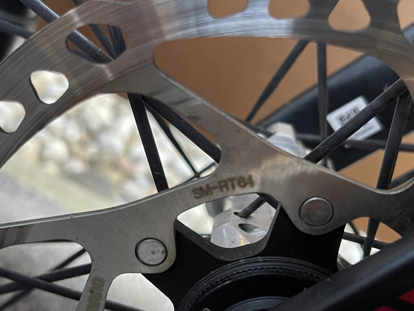

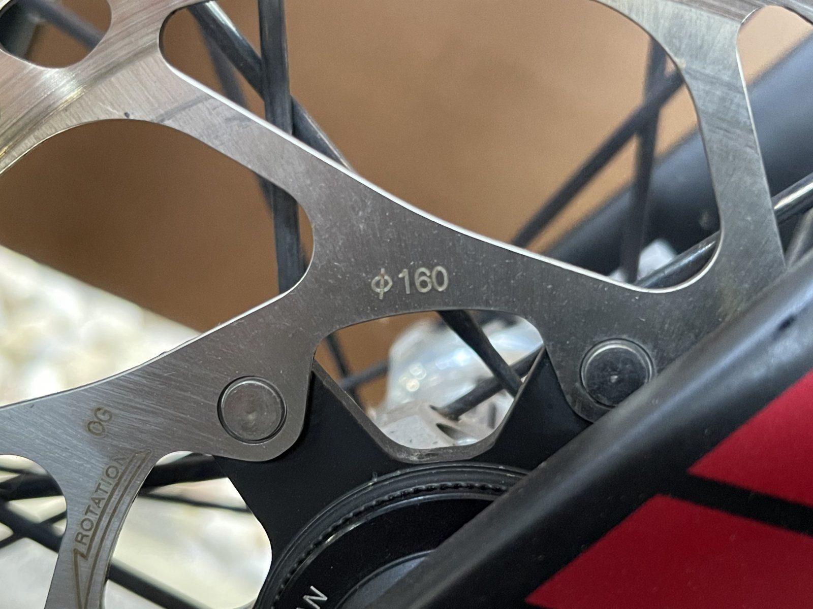

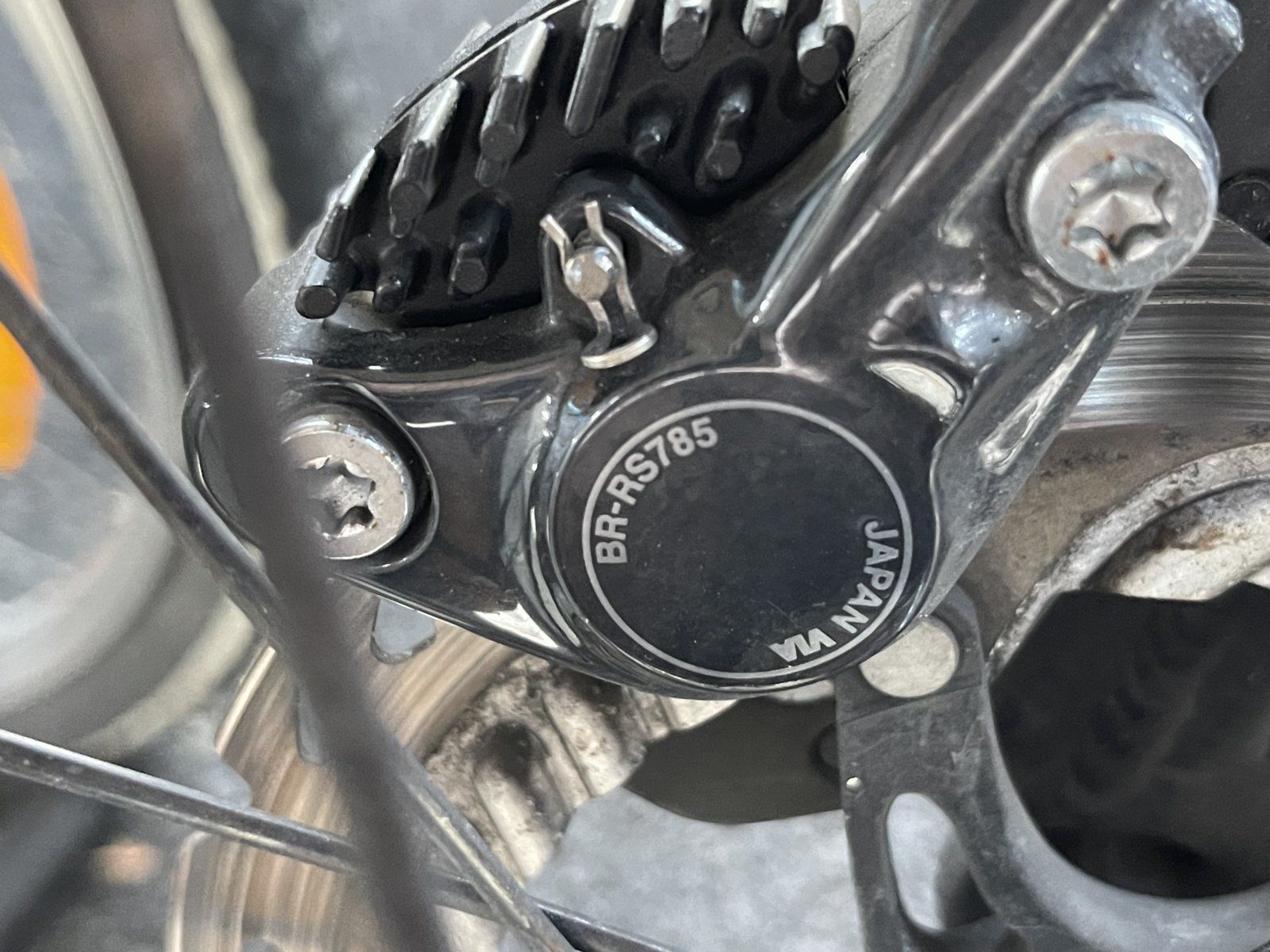

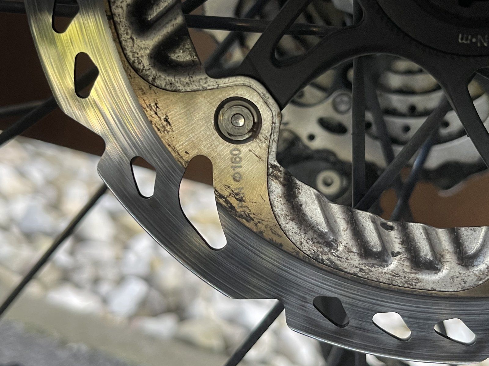

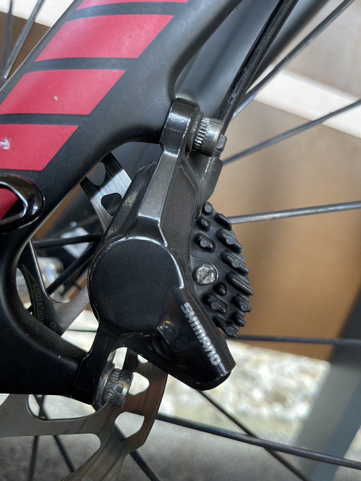

Also vorn ist es eine andere Scheibe als hinten. Hatte ich schon mal kurzfristig getauscht da es mit dem Schleifen nicht mehr zum aushalten war und das hatte der freundliche Händler für mich parat.
Hinten ist noch die icetech Scheibe.
Durchmesser 160 mm
Feuer frei 👍😀
Bremsscheibe
Die SM-RT64 ist immerhin eine Voll-Stahlscheibe und sollte deutlich weniger Schleifen, als die alte Version wie Sie am HR noch verbaut ist.
Hast du auf beiden Seiten der vorderen Bremsscheibe den gleichen Abstand / Lichtspalt?
Bremsbeläge
Die BR-RS785 Bremssättel haben schon einige Jahre auf dem Buckel und wurden mit einer älteren Generation von Bremsbelägen ausgeliefert.
Shimano Beläge ohne Kühlfinnen: https://www.bike24.de/p1303933.html
Shimano Beläge mit Kühlfinnen: https://www.bike24.de/p1306903.html
Trickstuff Power Bremsbeläge: https://www.bike24.de/p1300574.html...f676f75dee85a6316bb616d0&userToken=anonymized

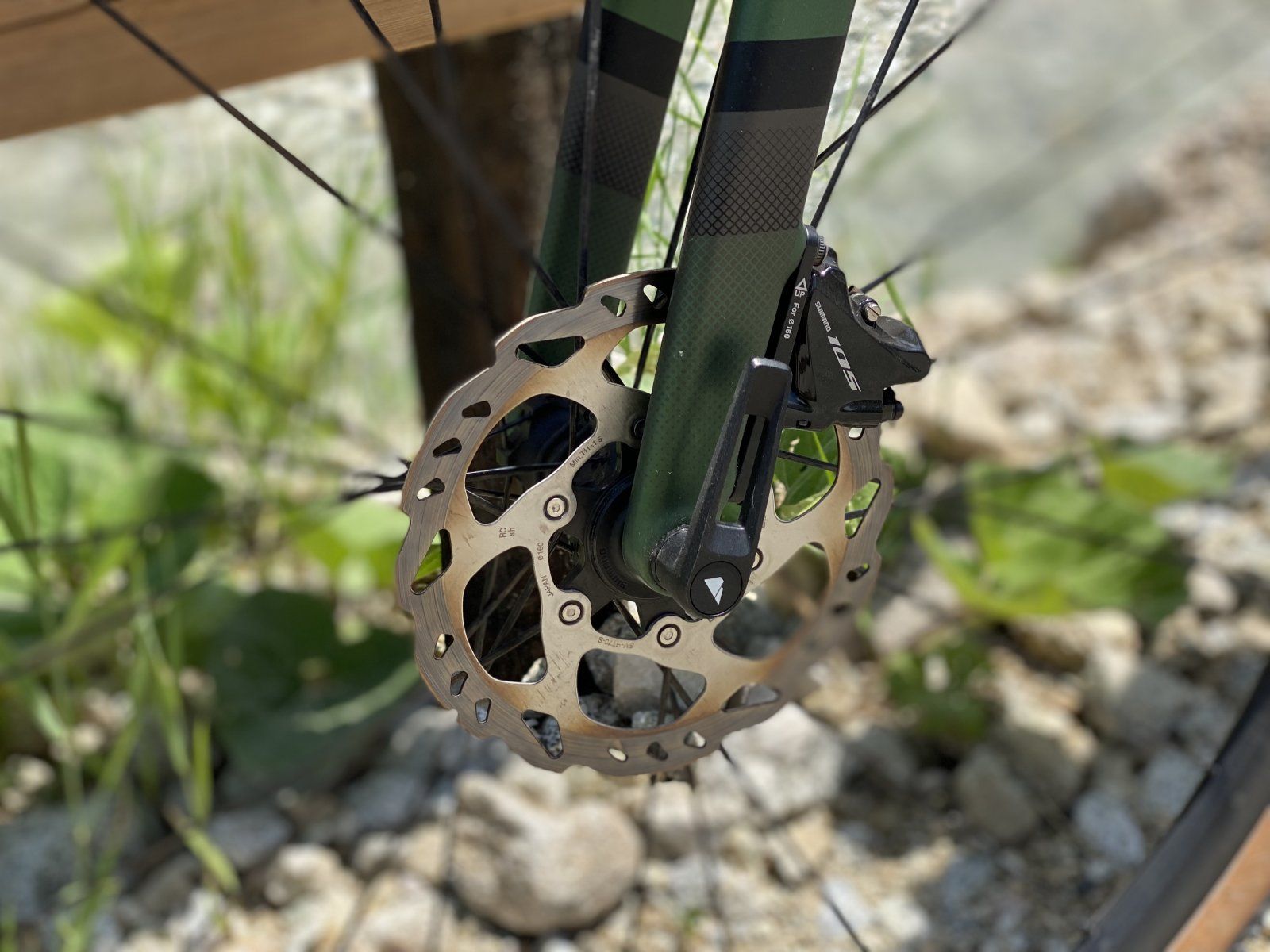

Vergleiche die Anlassfarben mit den Farben hier. An der Anlassfarbe kann man erkennen welche extremen Temperaturen Deine Scheiben und Beläge etwa ertragen mußten.
Hilf mir bitte aber ich sehe hier nix besonderes
Sorry falls das blind ist aber dürfte nicht meine Kernkompetenz sein
Ich sehe da viele Spiegelungen vom Umgebungslicht
Interessant. Das dürften dann bei meiner ja so 250grad gewesen sein…
Ist etwa ein Jahr her und ging permanent eine sehr steile Skipiste (Schotterpistenversorgungsweg) in Alta Badia hinab. Hat aber gehalten, Scheibe fahre ich aktuell immer noch, zuletzt vor 3 Wochen im Hochgebirge, auf Asphalt wird die Scheibe niemals so heiss.
RT 70 Ice Tech mit organischen Belägen und den Kühlrippen.
