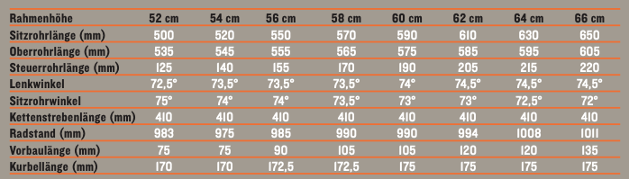

Ich verfolge diesen Thread mal gespannt weil ich mit der gleichen Idee spiele und es sogar der gleiche Rahmen ist der mich interessiert. Ich bin 180/181 und habe eine Schrittlänge von 86/87 cm. Laut der Größentabelle von Elves für den Rahmen, passt das überhaupt nicht. Die geben für meine Körpergröße die Rahmengröße 56cm an aber die Schrittlänge dazu sind gerade mal 81,2cm. Das weicht nun wirklich sehr viel von meiner tatsächlichen Schrittlänge ab. Hat jemand Erfahrungen und kann mit eigenen Maßen helfen?

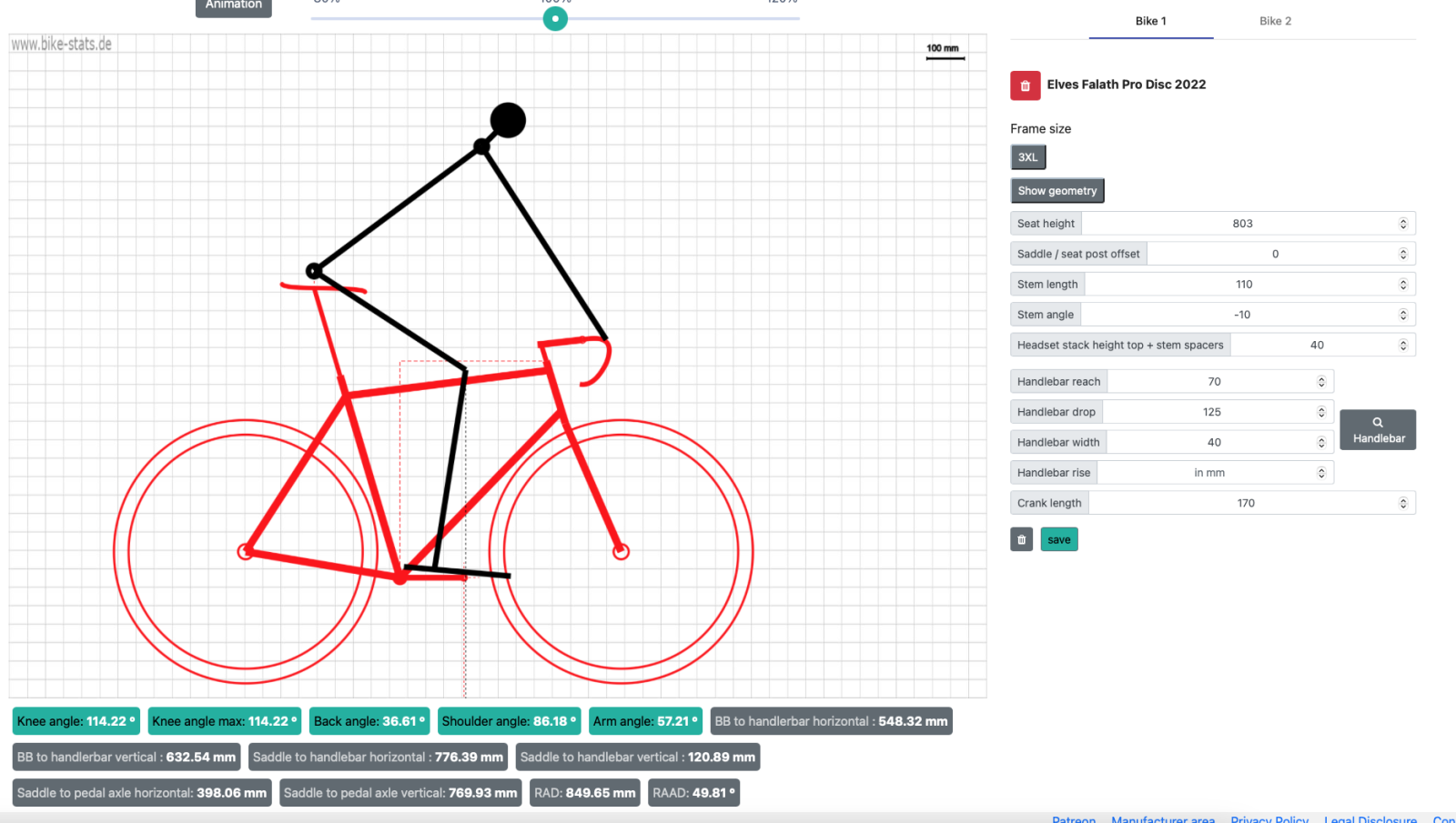

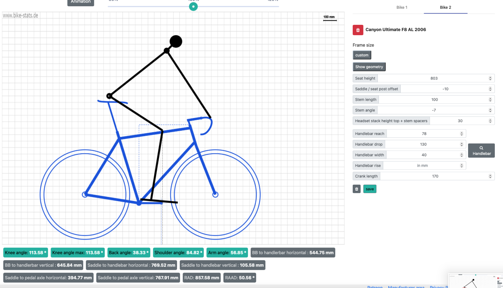

Habe mal Stack & Reach versucht auszumessen vom Canyon. Die konkreten Werte dazu finde ich leider online nirgends. Damit habe ich die Settings des ELVES jetzt wie unten abgebildet angepasst. Wirkt auf mich passig🤔

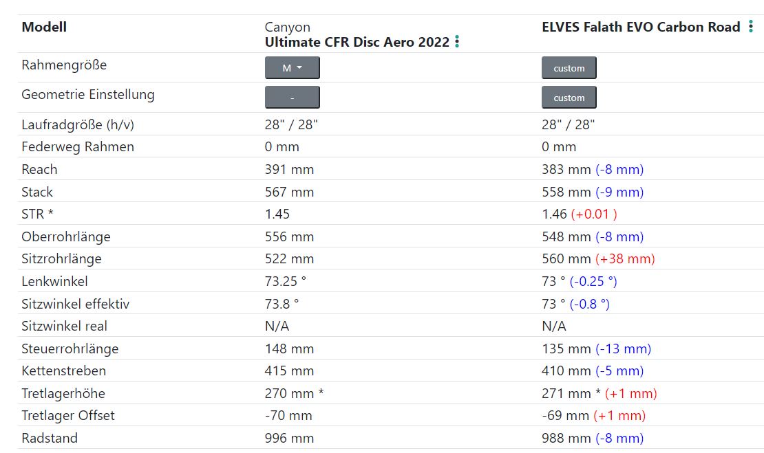

Am Canyon sind tatsächlich neue Bauteile montiert. Nur Rahmen und Gabel sind noch alt, sonst alles neu. Der PRO Vibe Lenker hat 78mm Reach. Das ELVES Cockpit 70mm.

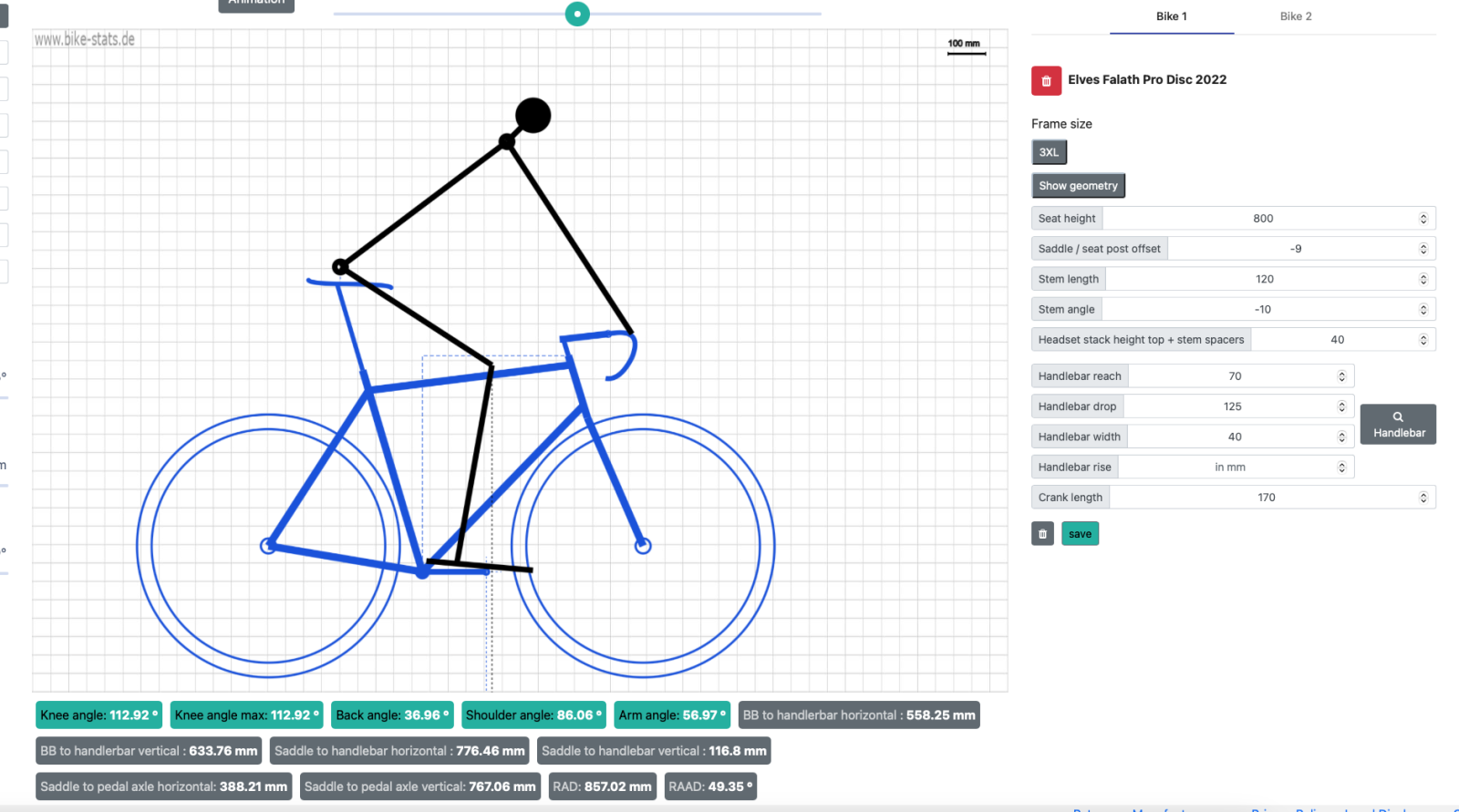

Alternativ nochmal mit 120mm Vorbau. Dann wäre die Sattelüberhöhung nur knapp 1cm mehr + Arm- und Schulterwinkel mehr am Canyon dran, dafür aber der Rückenwinkel etwas tiefer 🤔
