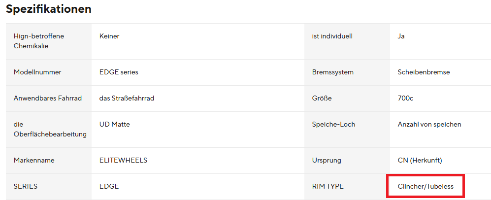

Würde ich dann nochmal nachfragen.... aber hast recht laut der Felgenform die sie gezeichnet haben sollte Schlauch gehen, anyway waren mir eh zu schwer![]()

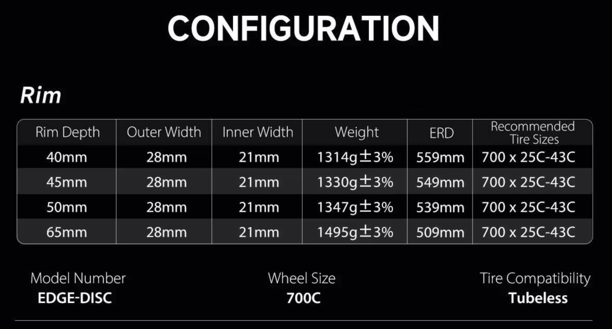

Konkret interessieren mich entweder die ENT 2.0 Disc oder eben die Aero Disc, bei welchen Ich jedoch bedenken der Breite und maximalen Reifenbreite des Emondas habe (angegeben mit max 28, soll lt. Usern wohl auch 30 ohne Probleme passen), die Aero sollen ja 30 Außenbreite haben, mit einem Reifen also knapp/ nicht möglich?
ENT 2.0 ist nicht hookless. Fahre selbst die "normalen" GP5000 darauf.Ich habe mir die ENT 2.0 bestellt (die sind ja tubeless ready und damit vermutlich hookless oder ?)

Ich möchte da noch ergänzen, dass es auch keine Felgen gibt, die nicht mit Schlauch gefahren werden könnten. Das ist ja der Standard Roadside Fix für Tubeless, wenn du ein Loch hast, das die Milch nicht abdichtet, dann ziehst du einen Schlauch ein und fährst weiter.Tubeless =/= Hookless, das sind komplett andere Themen.
Clincher = Hakenfelge; Hookless = Felge ohne Haken.
Beides kann mit Tubeless gefahren werden, ich wüsste aktuell keine Laufräder, die nicht Tubeless Ready sind![]()
Also deine spezifische Frage: Kann ich einen nicht-tubless-ready Reifen (wie dein Continental GP 5000 Clincher) auf einer Hookless Felge nutzen, würde ich mit Nein beantworten. Das steht so auch in dem Artikel.https://www.bike-x.de/rennrad/ratgeber/das-musst-du-ueber-hookless-laufraeder-wissen/
