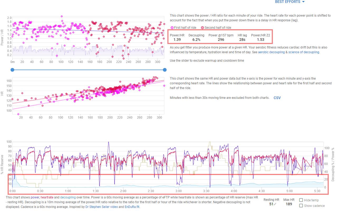

Es kommt auf die Länge und Intensität an. Pumpe ich 300+ TSS in die Beine, merke ich das am nächsten Tag, egal wie schnell oder langsam ich fahre. 3 Stunden LIT bewirken das aber nicht, eher 5+ Stunden. BTW als Anhaltspunkt für Deine aerobe Fitness kannst Du auch den Decoupling Graph von Intervals für lange steady state Fahrten nutzen. Den findest Du, wenn Du auf den Leistungs-Reiter der Fahrt klickst und dann runter scrollst.

Edit: Hier mal ein Beispiel von meiner Fahrt von Sonntag über knapp 5 1/2 Stunden, ein Mix aus Z2 und Z3 bis 10 Min Z4 an Anstiegen, kein Z5. Du siehst, dass die HR über 90 Min nicht driftet, dann bis 3 1/2 Stunden etwas und ab dann stärker, aber noch im Rahmen. Das hat sich auch in meinem Gefühl gespiegelt: Ich habe die Fahrt zum Ende in den Beinen gemerkt, aber mich noch nicht zerschossen gefühlt.
